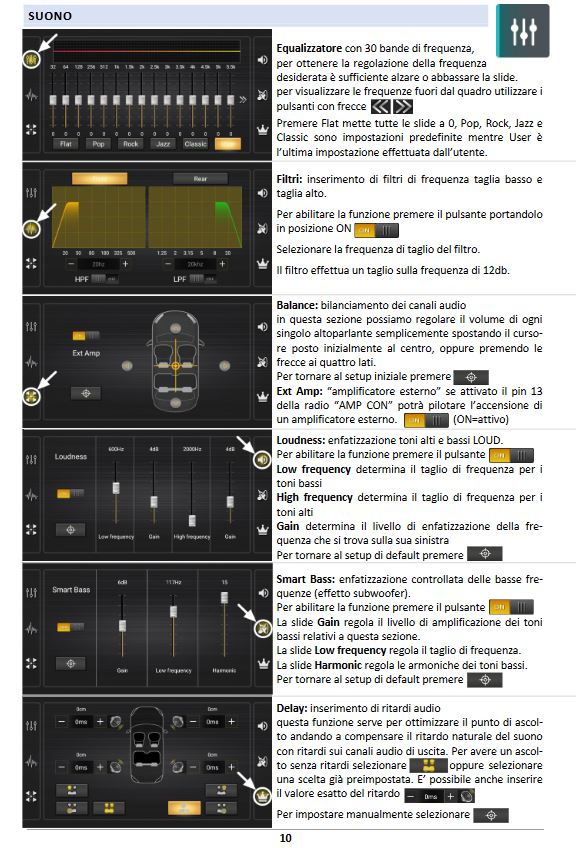

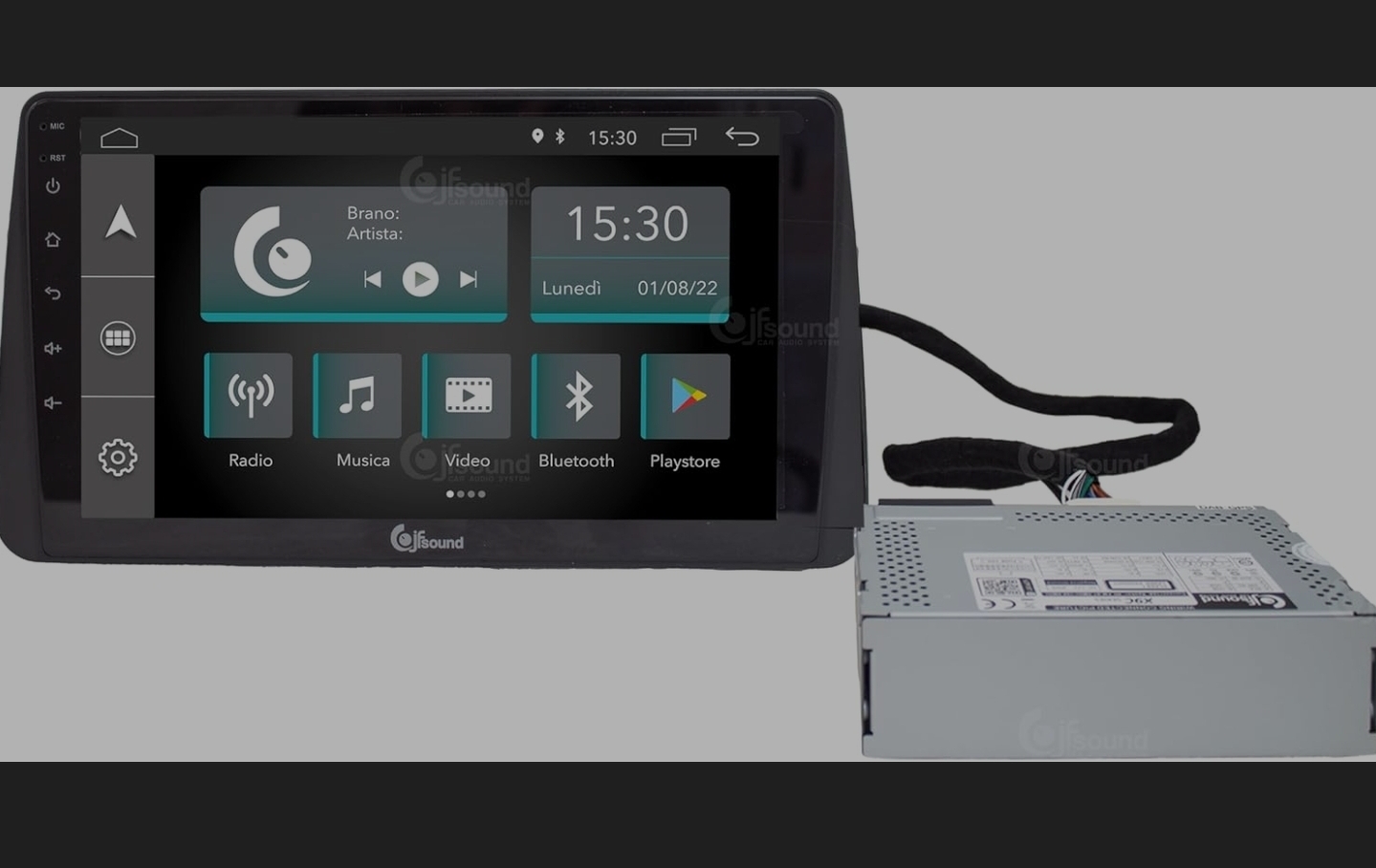

  • Braindead ist doch egal ob AliExpress oder sonst wo die Hauptsache ist das es lĂ€uft? War es bei dir plug and play? Geht Lenkrad Steuerung, RĂŒckfahrkamera beim RĂŒckwĂ€rtsgang einlegen und generell das System so wie beim Originalen.
    Ich hab jetzt eins von JF Sound gefunden Die werben damit das alles plug and play ist mit RĂŒckfahrkamera, ob das stimmt keine Ahnung kostet halt auch 3x soviel wie die Systeme die man noch aufwendig mit einem cunbus und Kabel verbinden muß.
    Sorry fĂŒr die blöde Frage aber ich bin da echt absoluter nicht bewand Mut Verkabelung und so Dingen 🙈
    Christian ist von mir leider 4h entfernt sonst wĂŒrde ich schon im Auto sitzen 😅
