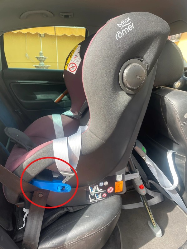

    Ich wollte einen Britax Max Way Plus Kindersitz auf dem Beifahrersitz montieren.
    Allerdings ist die Plastikabdeckung der Gurtzunge zu dick und passt nicht durch die Öffnung des Kindersitzes.
    Kann man die Gurtzunge austauschen? Auf der Rückbank ist diese wesentlich dünner.

  • verstehe das Problem noch nicht ganz. Es sieht doch so aus als wenn es schon durch wäre?
    Ja genau, das ist nicht der Tipo auf dem Bild und ausserdem auf der Rücksitzbank. Vorne ist die Schnalle leider zu dick und passt nicht durch :(

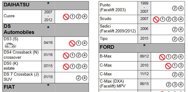

  • Wie bei jedem Fahrzeugzubehör gibt es auch für Kindersitze eine Bedienungsanleitung und eine Fahrzeugtypenliste, die Auskunft über die Verwendbarkeit in den verschiedenen Fahrzeugmodellen gibt.
    Beides muss der Verkäufer dem Kunden aushändigen - gilt auch für den Erwerb bei gebrauchtem Zubehör. Zubehör ohne diese Dokumente sollte man NIEMALS kaufen.
    Der Einbau des genannten Kindersitzes ist im FIAT TIPO nur in den Postionen 2 und 4 möglich (zulässig), d.h. nur hinten links oder hinten rechts.
    Wie immer gilt
    READ THE FUCKING MANUAL
    zu finden im Internet
    https://www.familiebaer.com/shop/media/pdf/8c/6b/70/Typenliste-Britax-Romer-MAX-WAY.pdf
