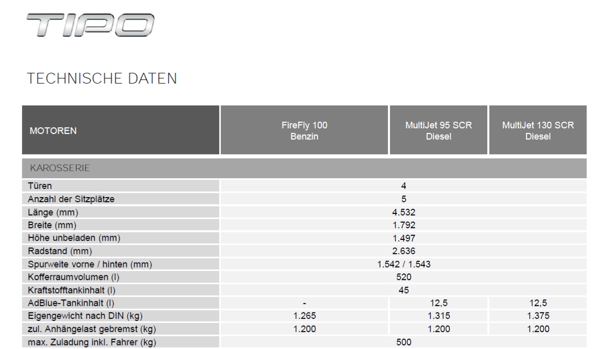

  • Ist Euch schon einmal folgendes aufgefallen......
    in meinem Fahrzeugschein steht das Gesamtgewicht von Zugfahrzeug + Anhänger darf 2955 KG nicht überschreiten....
    das bedeutet nutze ich die Zuladung bei meinem Kombi voll aus bin ich bei 1755 KG und dürfte somit nur noch 1200 KG ziehen.... :( :( :( :(
    in der Bedienungsanleitung die ich Dank Dorni nun in Deutscher Sprache habe, steht es bei den Gewichtsangaben genauso drin..... :( :( :(
  • Ja, das richtig.
    Du kannst bei vollem Auto nur 1200kg anhängen. Ist bei mir auch so.
    Er ist eben ein "Weichei", also eine zarte Person, der Tipo.
    Deshalb sage ich ja immer, dass es zum Ziehen durchaus bessere Autos gibt.
    Aber es geht noch schlimmer. Bei den Automatikgetrieben sind es dann 800 und 1000kg.

    naja.....ziehen kann der Tipo schon auch mit dem kleinen Benziner, meine damalige Limo dürfte ja generell nur 1200 KG ziehen und hat 2000KG gezogen..... :D :D :D
    mich wundert nur der Eintrag.....den hatte meine 2016er Limo nicht.
  • sicherlich bekommt der Tipo auch einen 3To Hänger gezogen... nur nicht wieder moderat gestoppt bzw gehändelt... das wird das Problem sein.
  • also mit 2000KG keine Probleme trotz 16 % Steigung und Gefälle, bin aber auch nur 60 gefahren.....Sicherheit geht vor, wollte die 8 KM Fahrtstrecke sich überwinden.... ^^ ^^ ^^
  • Das hat nix damit zu tun was der Tipo verträgt. Das liegt einzig an den zu erfüllenden Abgaswerten. Das Problem hatte schon der Freemont. Der hatte auch nur eine geringe Anhängelast eingetragen. Aber für alles gibts Lösungen und so konnte man dort, mit einem Gutachten für teures Geld, die Anhängelast ohne Umbauten auf 2500 Kg erhöhen.
  • nein, da muss ich dir widersprechen. Das hängt nicht allein an der Abgasnorm bzw Abgaswerten.
    Thema auch 3,5Tonnen...
    Sonst würde beim Tipo auch mehr als max 1870kg gehen mit Auflastung.
    Aktuell geht maximal 400kg mehr als die Serienanhängelast mit Gutachten...
  • Das Geld fürs Gutachten würde ich mir Sparen und in ein anderes Auto stecken... Tipo plus Anhänger geht schon, Tipo plus großer Caravan ist nicht wirklich zu empfehlen.

    Ok, war die Aussage von Fiat, als wir wegen der praxisfremden Anhängelast des Freemont angefragt haben. Klingt auch plausibel.
  • Mein Nachbar hatte einen Chrsyler 300C mit Hemi Motor also V 8 mit viel PS aber durfte auch seinen Wohnanhänger nicht ziehen und der Grund war das Abgasverhalten im Anhängerbetrieb drum hatte er ihn verkauft und hat sich einen Ford Galexi gekauft .
  • Ein Konsortium hat einen Akku-Wohnwagen-Anhänger entwickelt. Mit dicken Batterien und zwei Elektromotoren. Der Anhänger schiebt dann mit maximal 90kw das Auto quasi vor sich her. Das Abgasverhalten mit Anhänger ist dann womöglich besser, als ohne. Da passieren schon sehr komische Sachen, in dem Bereich.
