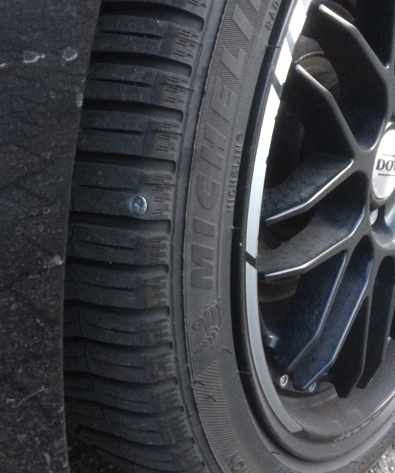

  • Jap, alles auf Garantie. Ich werde berichten, wenn das Teil kommt und was dann konkret defekt war. Ist mir eh lieber, wenn das alles während der Garantie kaputt geht :thumbup:
    ich wünsche dir das du nicht zu lange ohne Tipo bist X/ und ja bitte unbedingt hier reinsetzen was kaputt war ;)
    toi, toi, toi :)

  • Ui, das ist ne scheiss Stelle für sowas, da ist flicken nicht mehr erlaubt...
    Ja, das ist die Frage: Noch Lauffläche oder schon Flanke?
    20€ dagegen. An der Stelle hatte ich Mal einen Nagel. Hat der Euromaster perfekt repariert und ich fuhr noch 3 Jahre damit. Die Reparaturtechnik ist da schon seeehr weit. Zur Zeit arbeiten wir gerade für so ein Unternehmen.
  • Ich persönlich würde den Reifen da nicht mehr Flicken. Selbst wenn es mittlerweile erlaubt sein sollte. Dort am Übergang von Lauffläche und Flanke arbeitet die Karkasse und das Gummi am meisten. Hätte da Angst das sich der Pilz durch die Wankbewegung lösen könnte.

  • Ich hatte da an der Stelle doch auch nen Nagel drin, meine Werkstatt hätte das nicht mehr geflickt.
    Aber bei mir war der Nagel zum Glück so kurz, dass der Reifen keinen Schaden davon getragen hat.
    Vielleicht hast du ja auch so ein Glück und die Luftdruckanzeige spinnt nur rum :whistling: :thumbup:
    Ich fahre zu 95% eh nur Landstraße, schneller als 160 bin ich da selten unterwegs, von daher würde ich das mit dem Flicken schon riskieren...
    Hoffe auch noch das es nur der Schraubenkopf ist, aber nutzt alles spekulieren nix, um 10 Uhr bin ich beim Reifenhändler, dann gibt es Fakten.
  • Sind noch keine 1,5 Jahr druff, wäre schon echt blöde... :( naja...hilft ja nix, morgen abwarten und dann bin ich klüger.

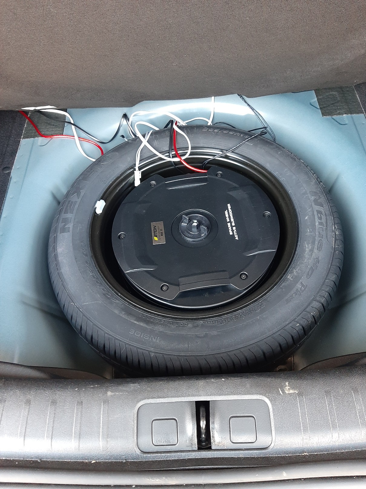

    Wohl dem, der ein Ersatzrad an Bord hat. :thumbup:
    Einige haben da nur einen Subwoofer zu sitzen, wo sonst das Reserverad sitzt. 8o
  • Wohl dem, der ein Ersatzrad an Bord hat. :thumbup:
    So sieht es bei mir aus mit Ersatzrad

  • Glückwunsch zu den 20,- Euro Marcel, bietet sich gerade an in Eis zu investieren. ;) :thumbup:
    Also Schraube geht durch, kommt Luft raus.
    Zum Reparieren zu nah an der Flanke....schlappe 170,- Euro...und ausgerechnet jetzt haben die hier in dem Kaff Ostern ausgerufen, Reifen kommt dann erst nächste Woche, mußte bestellt werden.
    Gut das ich die 17"er noch habe, kommen jetzt erstmal drauf.
    Noch Glück im Unglück, da der kaum abgefahren ist reicht der eine Reifen, ansonsten wären 2 fällig gewesen.
    Nach ca. 13.000 km noch 7,5mm Profil, glaube die Hochrechnung der Laufleistung welche ich in einer Autozeitschrift zu meinem Pneu gelesen hatte von 70k km könnte durchaus realistisch sein. :thumbup:
