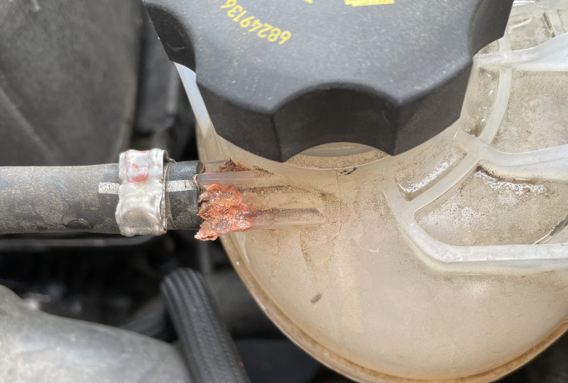

  • Ich habe heute schon mal soweit alles gecheckt für die Fahrt in den schönen Westerwald, Fazit: Scheibenwischwasser fast leer, Kühlmittelausgleichsbehälter leer, Öl nur noch an der Spitze des Peilstabs, Reifen vorne rechts mit Riss in der Flanke (scheinbar aber nur der Felgenschutz), zumindest Luftdruck war okay.
    Wasser und Öl bereiten mir da aber gerade wirklich Kopfzerbrechen.
    Am Ausgleichsbehälter ist am Schlauchanschluß etwas kristallisiertes zu erkennen, da scheint es eine Unrichtigkeit zu geben, einfach Verschleiß oder hat es eine "Ursache"?
    Zum Öl, Inspektion steht vor der Tür, also 15k abgespult, sollte er anfangen etwas zu brachen, okay, vor der letzten Inspektion war der Verbrauch allerdings noch bei 0,0
  • Schaust du nicht regelmässig nach öl und Wasser?Am Ausgleichbehälter scheint die Schelle nicht richtig zu halten,neue Schlauchschelle hin alles putzen und gut ist,der ölverbrauch auf 15tsd ist jetzt nichts ungewöhnliches,ergänzen und die schelle erneuern :thumbup:
  • Ne, ich kontrolliere max 1x zwischen den Intervallen, schlicht weil er keinen messbaren Verbrauch hat/hatte bis jetzt.
    Das ist es auch was mich nun nach einer möglichen Ursache fragen läßt, das ist mir halt völlig fremd bei meiner Nexy.
    Er wurde die letzten 2 Monate allerdings auch viel Autobahn geprügelt, mehr als sonst in einem ganzen Jahr.
    jo die brügelei kostet auch ein wenig mehr öl :thumbup:
    Aber wenigstens hast du vorher alles noch mal kontrolliert, hätte ja sonst auch böse ausgehen können.
    Finde ich gut 😉, macht nicht jeder !
    Dein Bedenken ist voll berechtigt….Frage ist nur, wo sind die Betriebs Flüssigkeit geblieben ?
    Also meine Autos haben jedes Jahr eine Inspektion bekommen….aber solch ein hoher Öl Verbrauch ist schon ungewöhnlich.
    Zur Not halt Öl und Kühlmittel im Kofferraum bereithalten auf langen Reisen und regelmäßig mal nach schauen.
