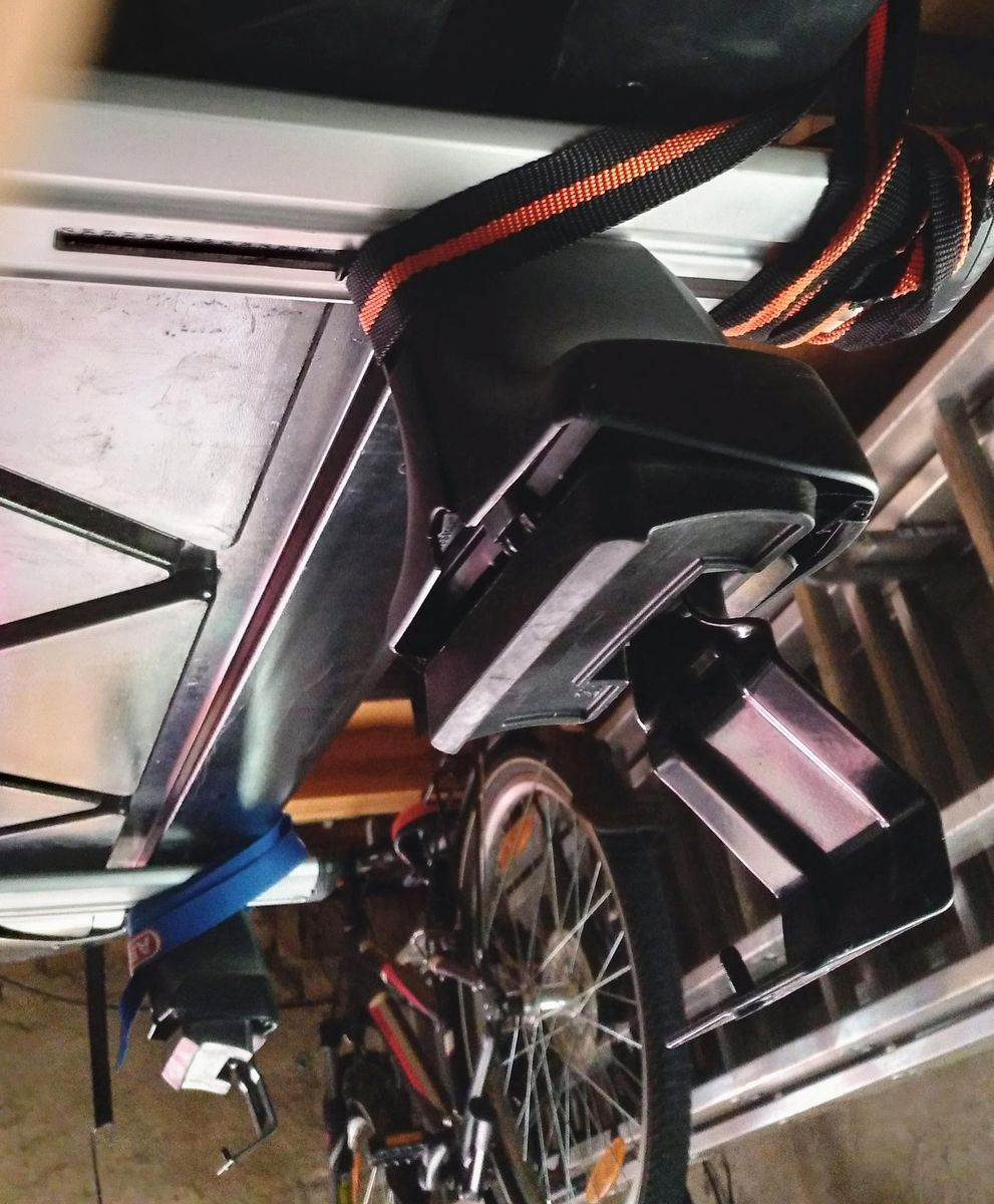

    Hast Du denn bei deinem Tipo diese Löcher in den Ausschnitten der Türen, wo die Dachträger einrasten können?
    Das sind ja quasi Fixpunkte.
    Hier mal mein Tipo-Thule-Träger, da sind die Gegenstücke, also die Dorne zu sehen... Auto hab ich leider gerade nicht da, fährt mit meinem Kind durch die Republik...
  • Hast Du denn bei deinem Tipo diese Löcher in den Ausschnitten der Türen, wo die Dachträger einrasten können?
    Nein, der Reelinglose Kobi hat diese Löcher nicht. Deswegen schrieb ich ja das diese Dorne/Pins weg müssen. Die sind aber nur genietet, lassen sich also von unten ganz einfach aufbohren und somit Gratfrei entfernen.
