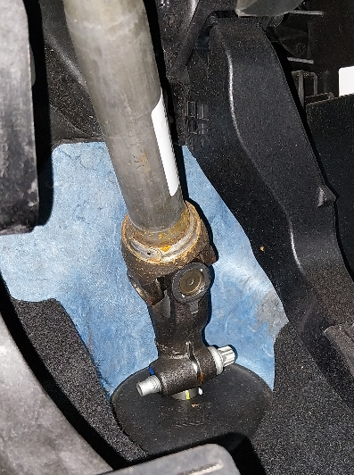

  • Also ich würde jetzt zu zweit mal folgendes machen.
    Motor an und einer ans Lenkrad.
    Der Zweite greift mal im Radhaus an die Feder während das Lenkrad entsprechend bewegt wird. Wenn es ein Domlager ist, wird man das ganz deutlich spüren.
    Das Zweite was ich prüfen würde, wäre das Kreuzgelenk der Lenkung. Wieder bewegt einer die Lenkung und der andere legt eine Hand an die Lenkspindel über dem Gelenk oder direkt das Gelenk selber. Wenn es kaputt ist spürt man das Knacken.
    Drittens und am wahrscheinlichsten ist es ein Spurstangenkopf.
    Auch wieder einer bewegt das Lenkrad kurz hin und her und der andere fasst von unten an die Spurstangenköpfe. Höchstwahrscheinlich hat einer von beiden Spiel. Merkt man auch nur das geringste Spiel ist dort das Knacken gefunden.

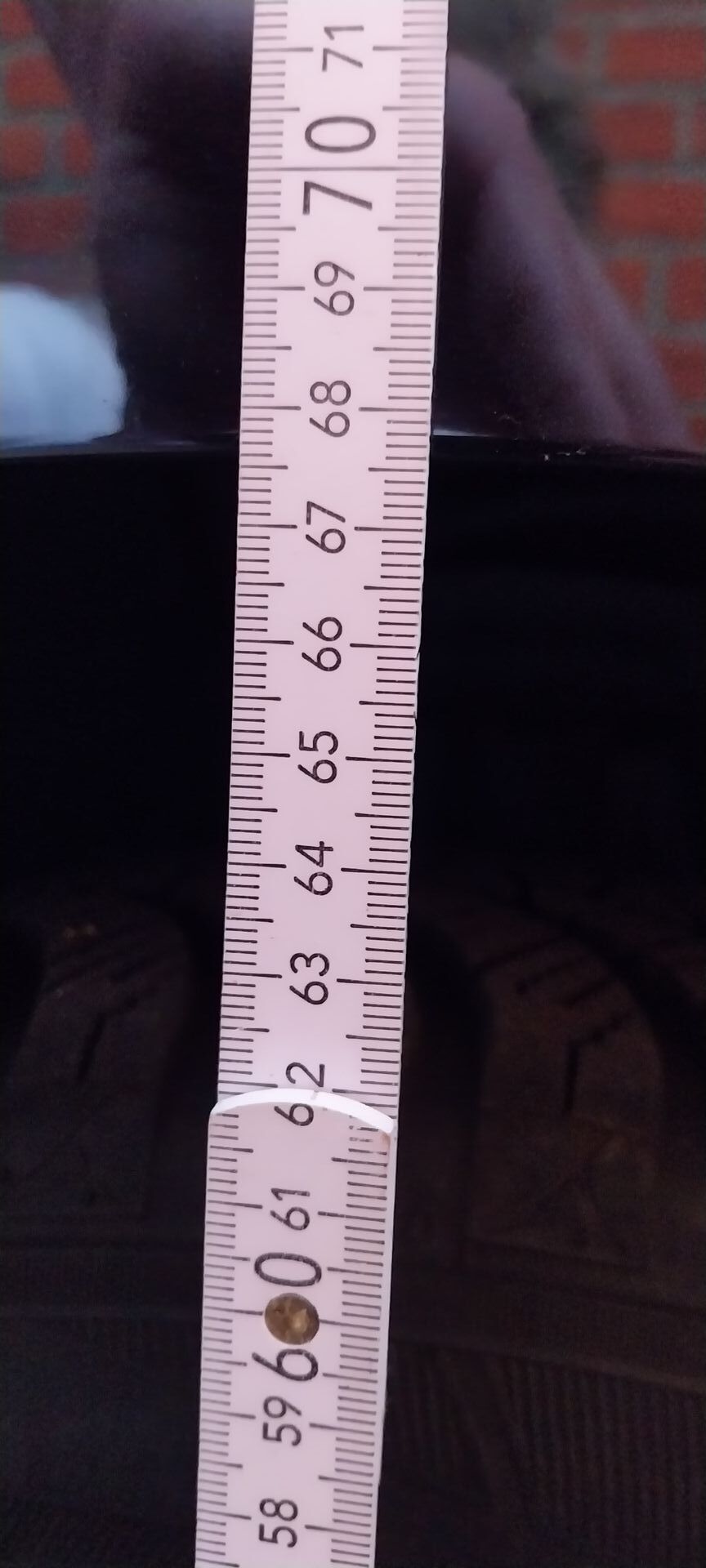

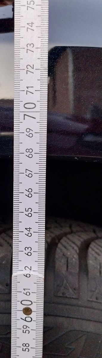

  • Wenn nicht kurzfristig bis zum Werksatttermin geklärt werden kann wo das her kommt, würde ich erst mal versuchen das ausschließen, was gefährlich werden kann oder bei der Weiterfahrt bis zum Werkstatttermin mehr kaputt macht.
    Wenn da vorher gewerkelt wurde, würde ich erst mal die Radschauben kontrollieren. Als zweites mal versuchen ein Blick an die Achswellengelenke zu ermöglichen. Sollte eine Manschetten Defekt sein, sieht man das, das schwarze Fett verteilt sich radial um die Well (da dann auch nicht mehr weiter fahren). Vorausgesetzt alle Schrauben sind Fest, könne die anderen potenziellen Teile bis zum Termin warten. Ob Trag oder Axialgelenk, Domlager, Querlenker, Spurstange ..... kann aller warten, macht halt Gerausche. Die Federbeinfeder, sind die OK, kannst ja mal zur Kontrolle Li u. Re ein Meterstab an die Kotflügelkannte halten.

  • Moin,
    Wir haben mal geguckt, Kotflügelkantenhöhe ist ok denke ich, minimaler Unterschied, aber das kann auch an den Pflastersteinen oder unterschiedlichem Reifendruck liegen.
    Wenn ihr das hier mit Kreuzgelenk meint, da ist alles fest , die Hülse hat auch kein Spiel:
