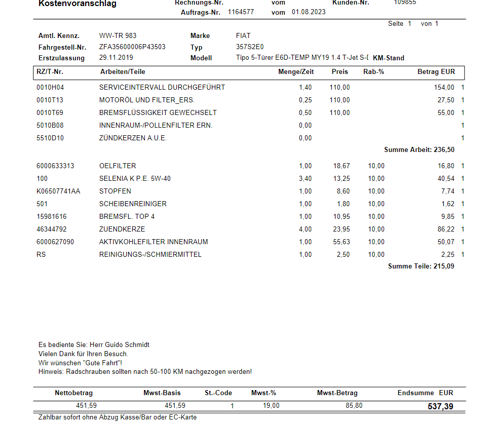

  • Angebot für die 4 Inspektion die im September ansteht ist da. Mit Bremsflüssigkeitswechsel.

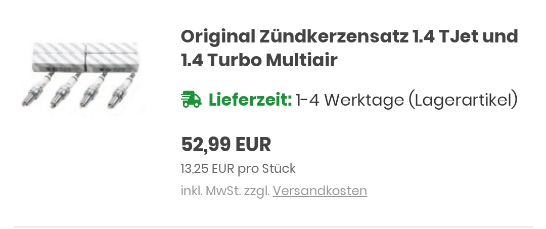

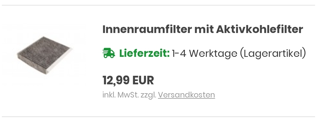

    Zündkerzen und Innenraumfilter (mit Aktivkohle) sind trotz 10% Rabatt immernoch zusammen 70€ teurer als wenn ich die Originalteile selber besorge.
    Daher besorge ich die Teile selber und darf die zur Inspektiuon mitbringen.
    Mal sehen wie meine Rechnung im Februar/ März ausfällt 🙈.
    Sind dann auch 4 Jahre rum 😉
    Bis heute keine Auffälligkeiten ( bis auf Diffusor) 😂

    Nur als Tipp, die APO 0010H04 beinhaltet sowohl den Wechsel des Motoröls als auch der Bremsflüssigkeit. Du würdest es also doppelt bezahlen.

    Okay. Heißt die Arbeitzeit für beides ist bei den 1,4 Stunden eigentlich schon mit drin.
    Ist bisher aber bei jeder Inspektion so berechnet worden? Und hab hier mal durchgeschaut. Bei den anderen die hier ihre Rechnungen eingestellt haben auch :/

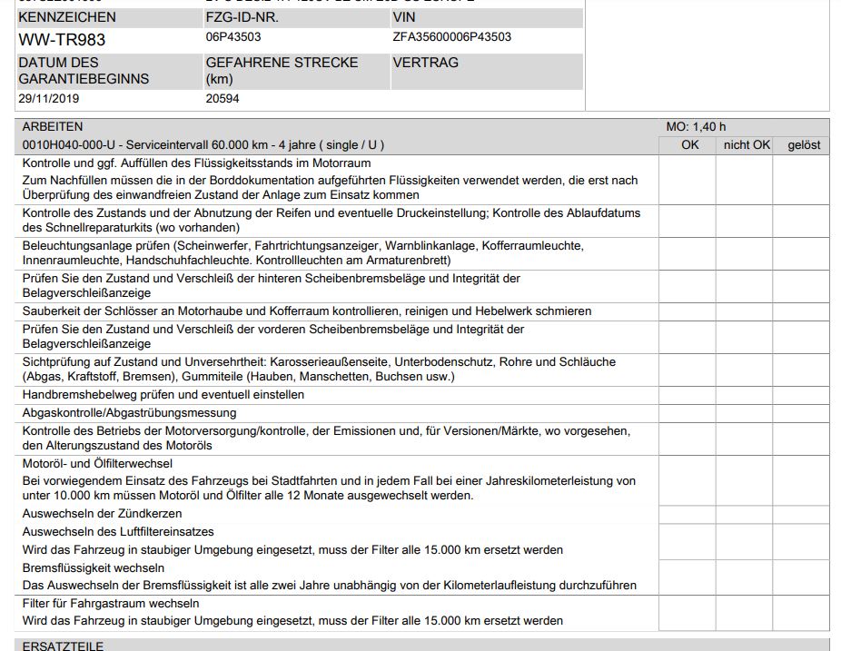

  • Ist aber falsch und gehört in die Wartung mit rein, sonst wär es nicht im Plan mit hinterlegt.
    Bist du dir da tausend Prozent sicher? Also das darf dann nicht extra berechnet werden ja? Bevor ich da jetzt ein Fass aufmache und dann dastehe wie der letzte Depp.
  • Also ich weiß nicht wie andere Werkstätten das handhaben. Ich persönlich rechne immer nur die Wartung ab. So habe ich es auf Garantielehrgang und anderen Lehrgängen gelernt. Die anderen beiden Positionen sind nur dafür da wenn du das einzeln machen solltest. Man könnte auch nie die Positionen so wie sie sind zusammen im Tempario (Zeitenprogramm) auswählen. Wenn ich dort Wartung anklicke sind die anderen ausgegraut.
    Ein Fass würde ich nicht gleich aufmachen. Sondern den Plan den ich da eingestellt habe ausdrucken und nachfragen warum du das extra zahlen sollst obwohl es in den 1,4h schon inbegriffen ist. Die Antwort würde ich gern hören. Vielleicht habe ich ja bisher viel Geld liegen lassen und weiß es nicht.

  • Laut Wartungsplan alle 2 Jahre.
    Ich kenne das aber generell so, dass man die Bremsflüssigkeit alle zwei Jahre Wechsel sollte.
    Natürlich könnte man die Bremsflüssigkeit auch erstmal auf den Wassergehalt prüfen und dann entscheiden. Dann muss man sicherlich nicht immer alle zwei Jahre wechseln.
