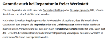

  • Hab was gefunden. Quelle: ADAC

  • Das ist richtig. Solange die Freie die Vorgaben einhält gewährt FCA auch die Garantie. Deshalb sollte auf der Rechnung von der Freien auch, wenn möglich, die Referenzteilenummer von FCA stehen, dann geht man jeglichem Stress aus dem Weg.
