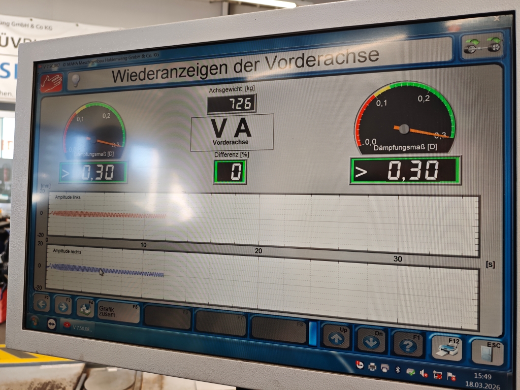

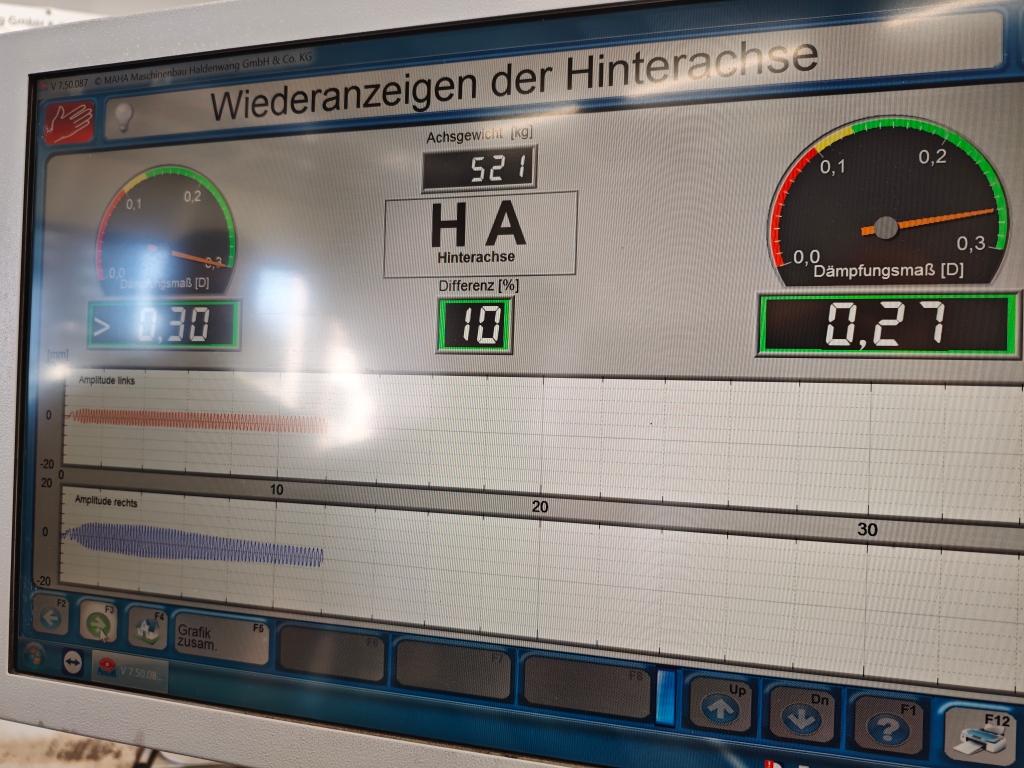

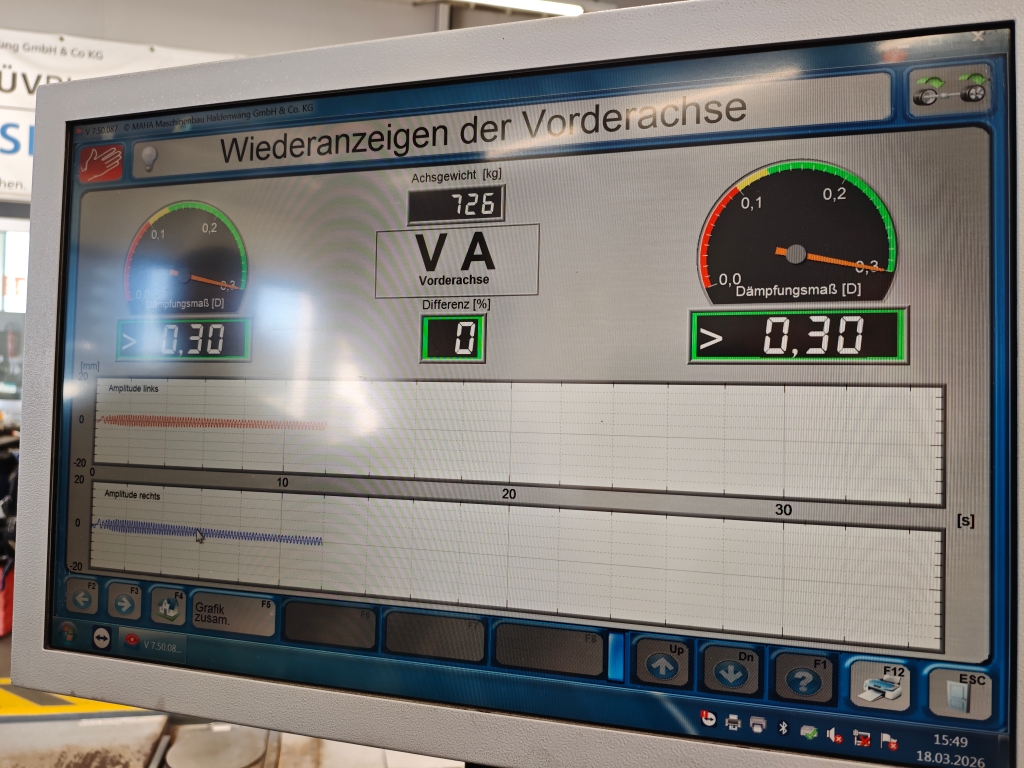

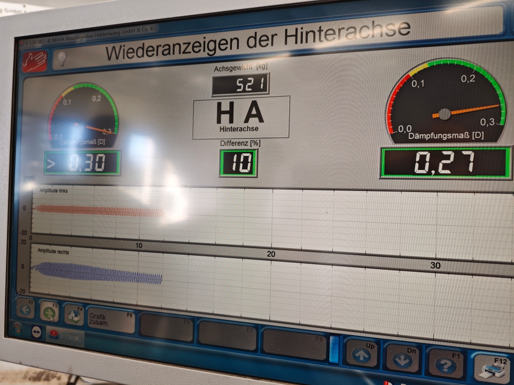

  • So, Fahrwerk vor der Ukrainereise einem Check unterziehen lassen. Rütteltest beim TÜV bestanden.
    Vorderachse inkl. Koppelstangen unauffällig. Mal sehen wie es in ca. 2,5 Wochen nach der Rückkehr aussieht.
