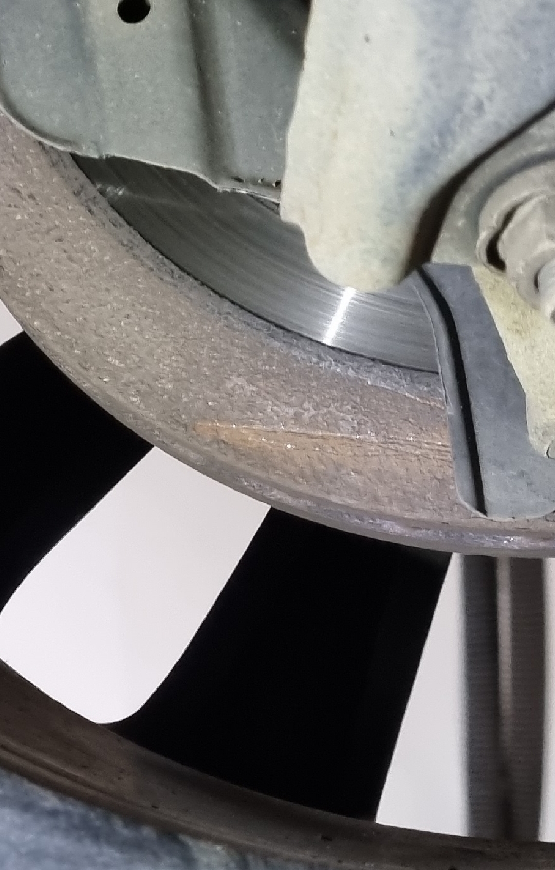

  • So sehen die hinteren Bremsbeläge nach ca. 2100km nach zwei Jahren wenig fahren aus. Ich kann nichts auffälliges feststellen. Auch vorne alles bestens. :thumbup: Und ja, es ist ein Kombi. :D
    Schon mal auf der Innenseite nachgesehen? ;)
    Mein Fiat: Tipo Sport 1.4 T-Jet, gelatoweiß, Vollausstattung
  • nö, ist mir zu kalt und dunkel draußen. Aber da wird nicht sein. Schutzblech ist vor der Bremsscheibe, dass sollte mit dem Teufel zu gehen.

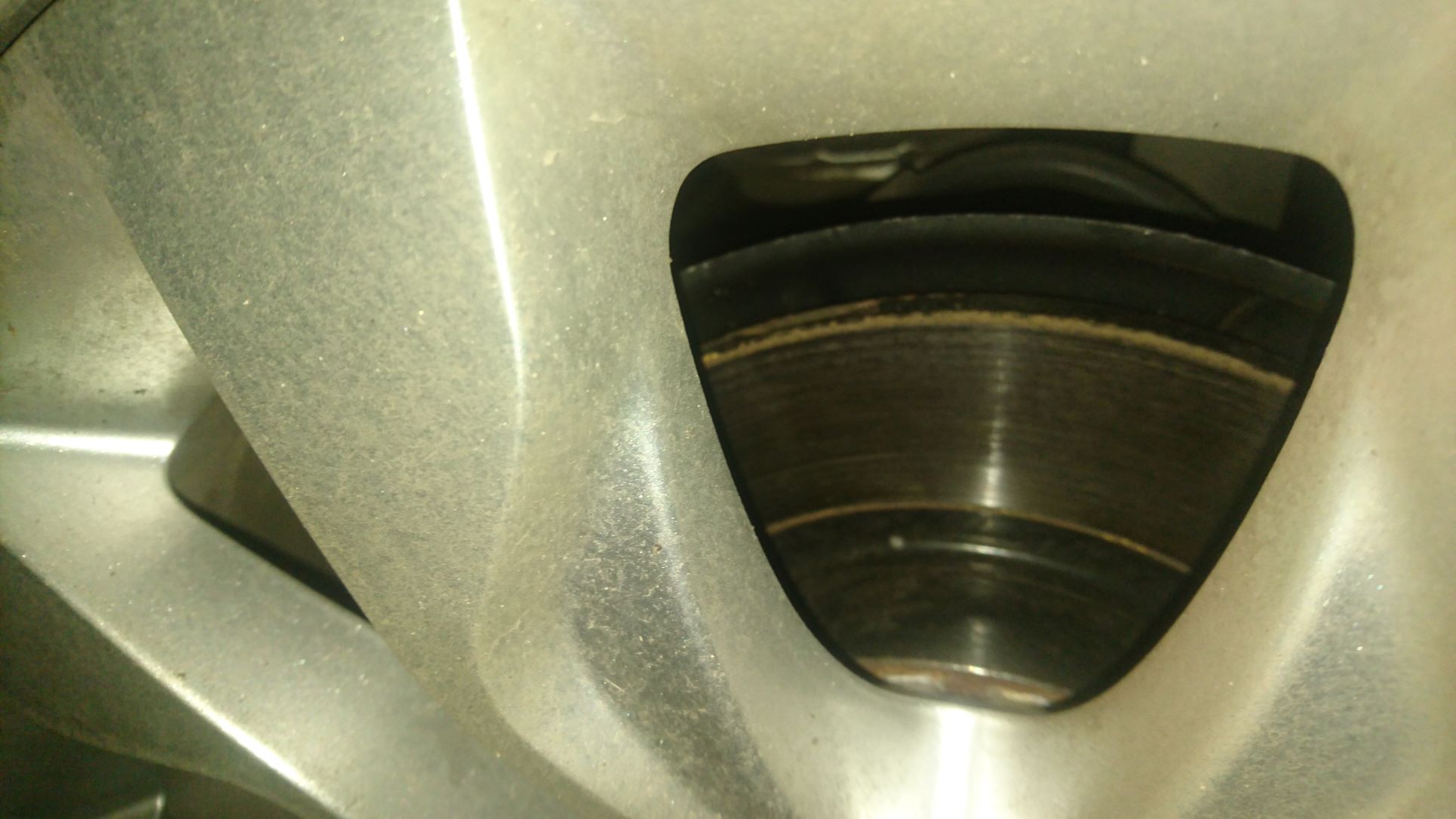

  • Was macht man nicht alles. Foto von hinten:

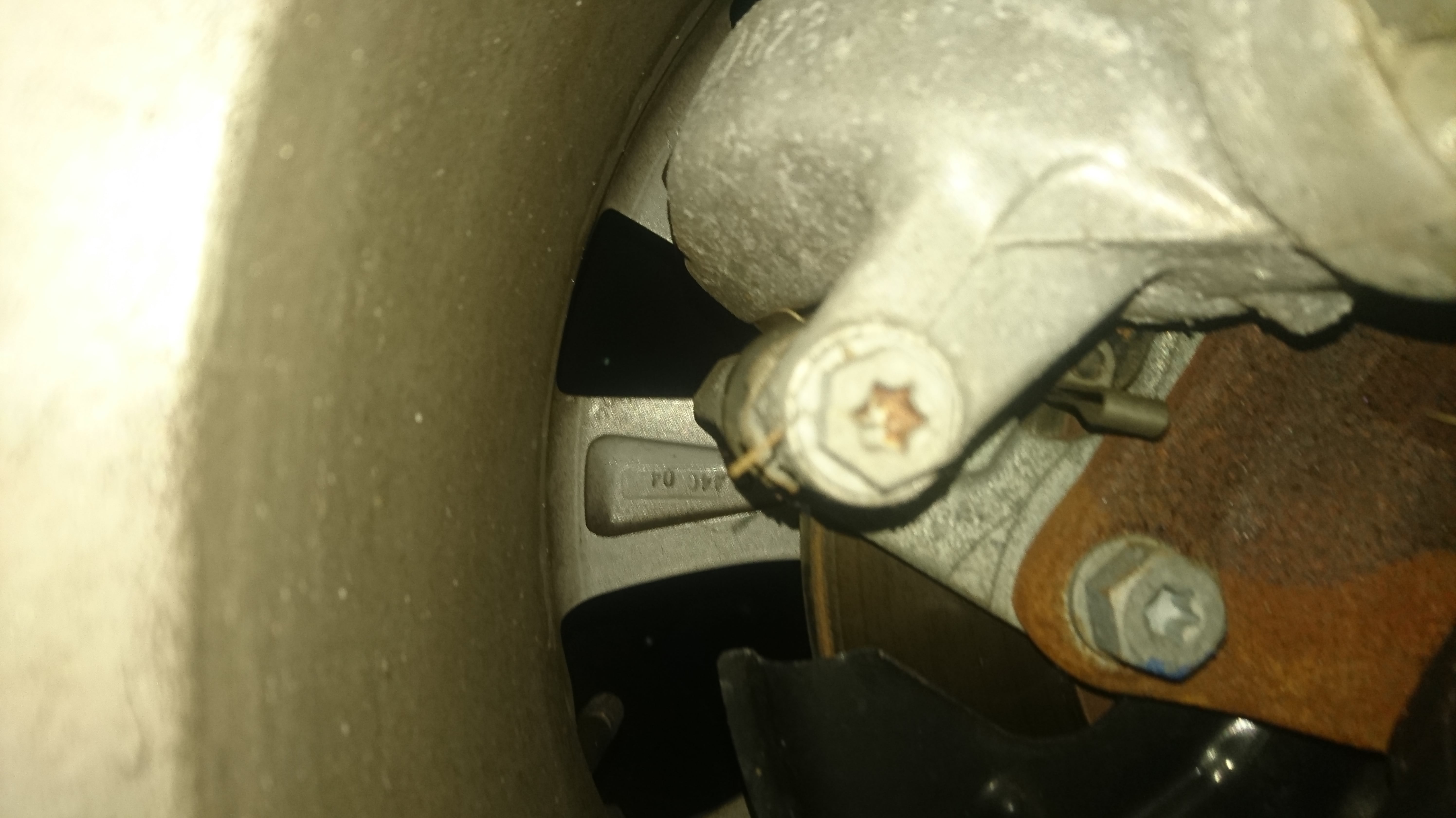

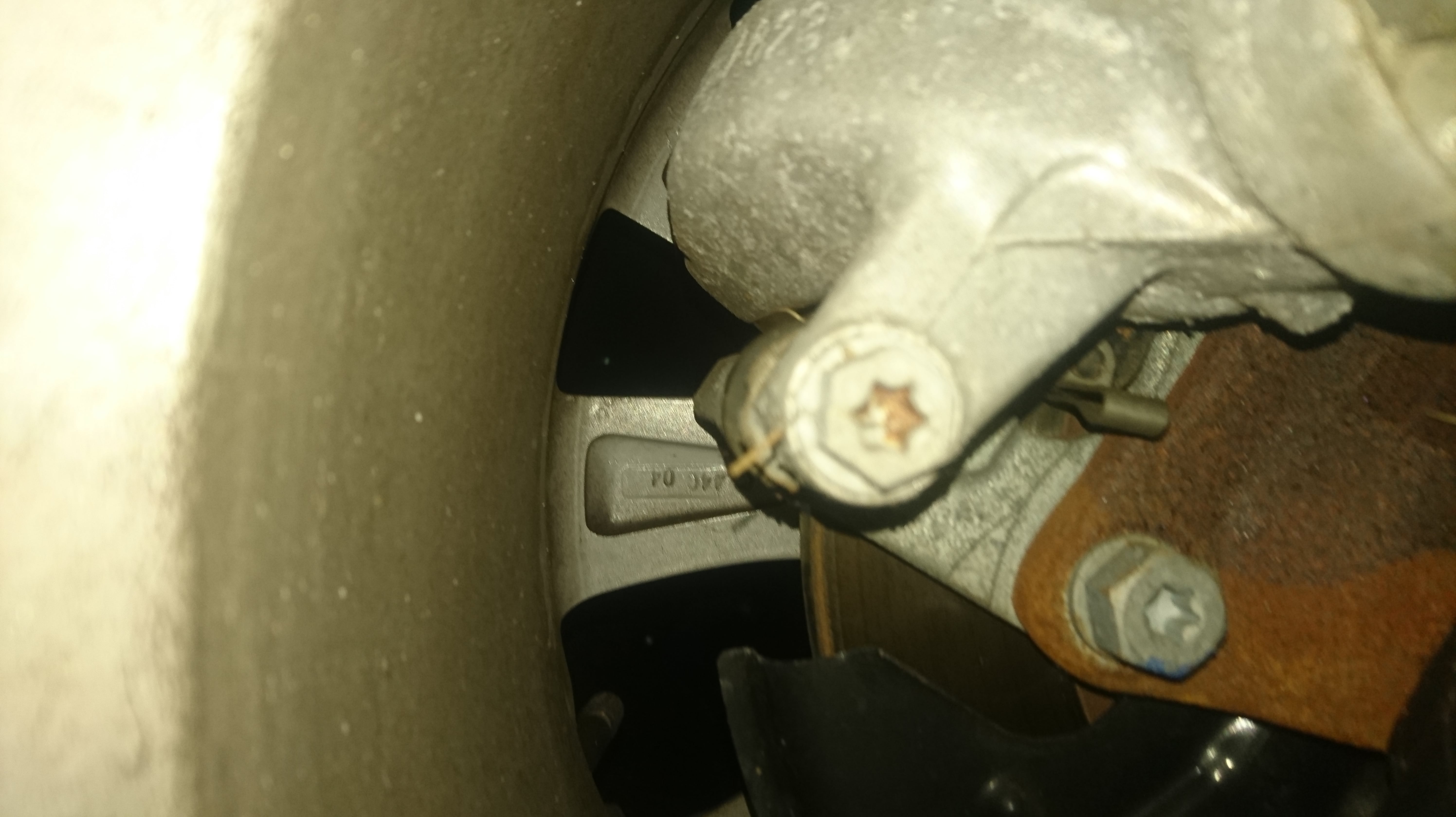

    Im Prinzip völlig korrekt, aber wenn die Bremsbeläge nur an der Hälfte der Scheiben anliegen, kannst Du die Bremse "seiner Bestimmung" zuführen solange Du willst: Der nicht dem Bremsbelag ausgesetzte Bereich der Scheibe wird gammeln, denn wo kein Belag hinkommt kann auch kein Flugrost abgearbeitet werden, und dann setzt sich die Rostbildung immer weiter fort. Das Bild meiner vorderen Scheiben war absolut eindeutig. Da hatten die Scheiben mittendrin einen regelrechten Absatz. Siehe hier... das war eine der beiden VORDEREN Bremsscheiben. Da hat niemals auch nur ein Fitzelchen Bremsbelag angelegen.
