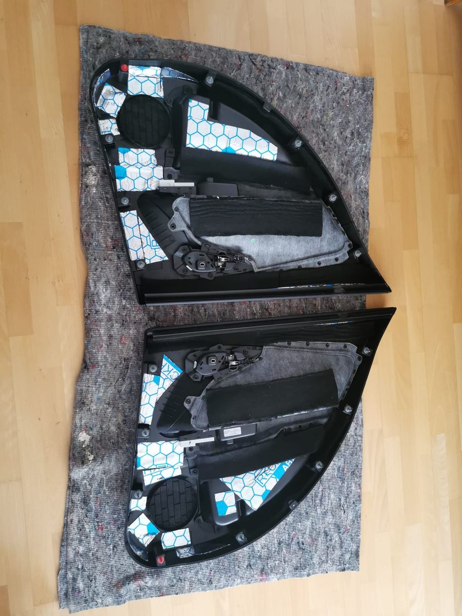

  • Es ist unbeschreiblich was die Dämmung ausmacht.

  • bitte noch bis zum lautsprecher runter dämmen.... damit um den lautsprecher so wenig wie möglich schwingen kann....
    aber sonst top arbeit....
    Dämmung is das wichtigste damit der "Lautsprecher" in einem vorgegebenen Volumen spielen kann
    sonst wäre es nämlich ein "akustischer Kurzschluss" wie wenn man den Lautsprecher aus dem gehäuse holt .... dann kommt nämlich auch nix mehr
    und das nächst wichtigste is ein Highpassfilter der den Lautsprecher von bestimmten Frequenzen (unter 80hz als grobe richtlinie) befreit...
    den das macht ein Subwoofer...,
    ich selbst hab mittlerweile in meinem Soundprozessor ein profil in dem ich erst bei 45hz trenne.... geht schon aber fehlt dan sehr viel an pegel... und man muss wissen wo schluß is
    dank der flachen Frequnzkurve die ich umprogrammiert hab is das jetzt wesentlich besser....

  • Hab die Zeit genutzt, um die Türen zu dämmen.
    Mein Fiat: Es ist ein roter "Testarossa" Kombi Cross Modell "Red" mit dem 1.6 MTJ Diesel, 130 PS Motor. Sommerreifen auf 17 Zoll Original Fiat-Felge. Winterreifen auf 17 Zoll MAK Wolf.
    da darfst schon dezent mehr drauf machen :)
    ja. mehr Bitumen drauf!
    Und ich hab noch Dämmvlies zusätzlich aufgebracht.
    so wie hier dargestellt (nicht meine Türverkleidung)

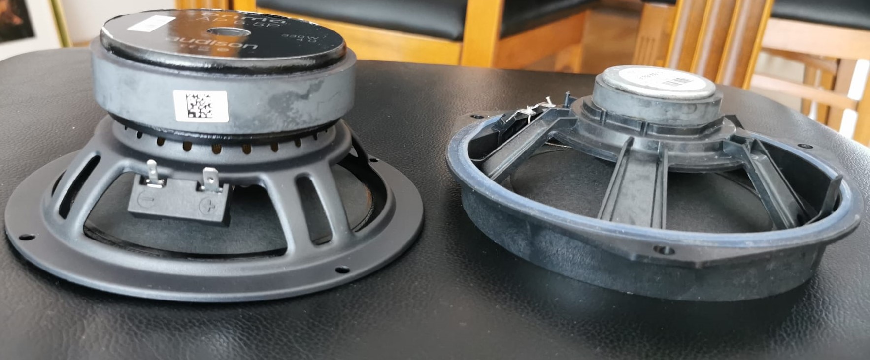

  • Die Lautsprecher sind endlich da, Audison APK 165 P.
    Das Kit hat den Vorteil, dass es mit getrennten Frequenzweichen für dem TMT und den HT betrieben wird. Zudem liegt einiges an Montagematerial und Haltern dabei. Das Paket hat insgesamt 159 € gekostet.
    Ich habe noch ein Foto mit dem Serien TMT zum Vergleich angefügt.
