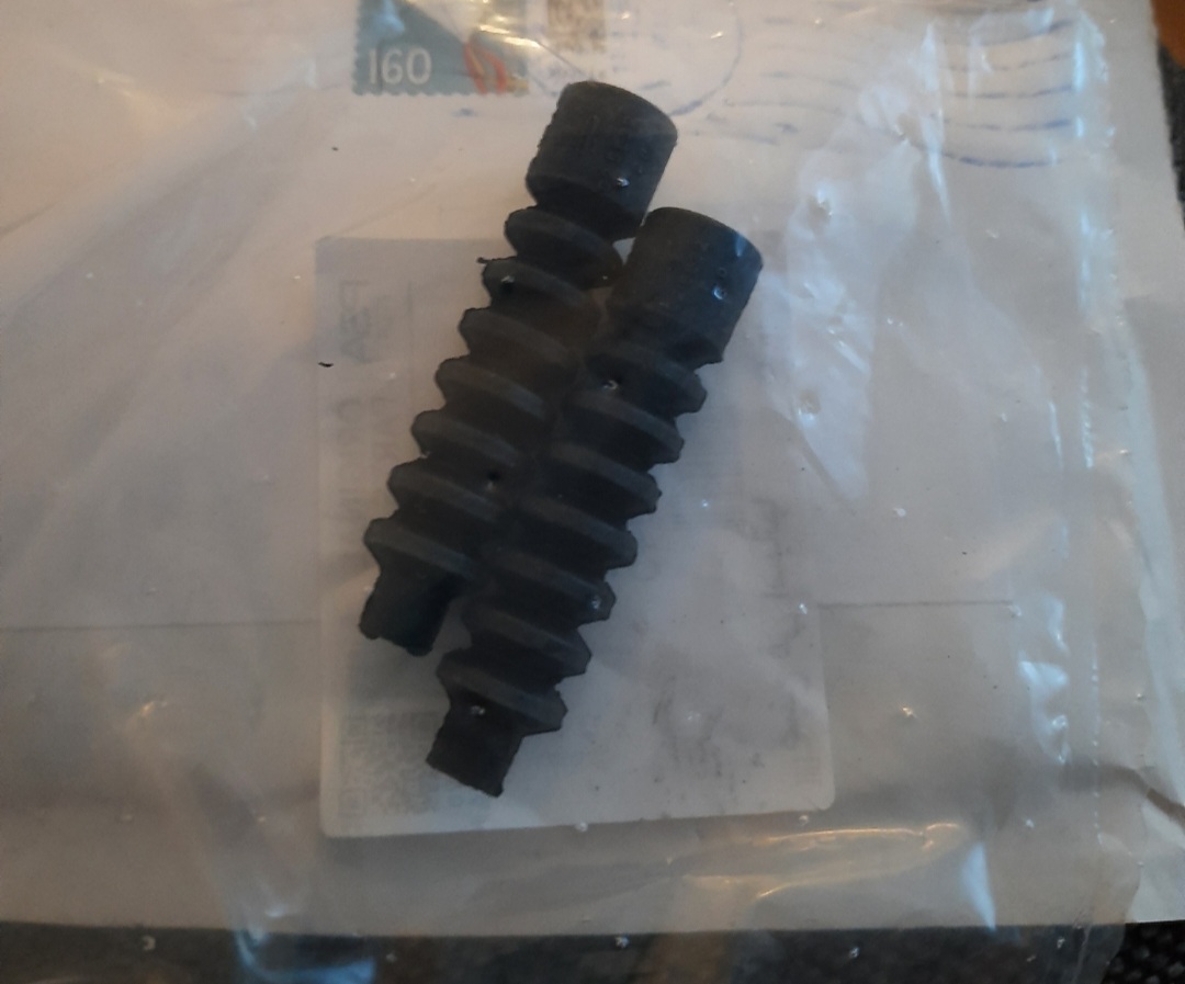

    Dank dem Tipp hier aus dem Forum habe ich 2 Manschetten für 7 Euro bekommen. Die werden von Opel vertrieben. Bzw neuerdings steht da PSA drauf. Ob die da auch irgendwo bei Stellantis geführt werden :/

  • So, ich wollte mich ja nochmal melden. Es hat super funktioniert. Die Schläuche waren ok, da die Manschetten noch intakt waren, aber schon leichte Anzeichen des Verfalls außen zeigten. Zudem meinten die auch, dass die beim Tipo anders angebracht sind als es zb noch beim Grande Punto der Fall war. So läuft kein Wasser rein und die frieren im Winter auch nicht fest (was ich bestätigen kann, da ich auch im Winter die Handbremse verwende).
    Am Ende hat es 40 Euro gekostet. Hab also um die 230 Euro gespart :thumbup:
