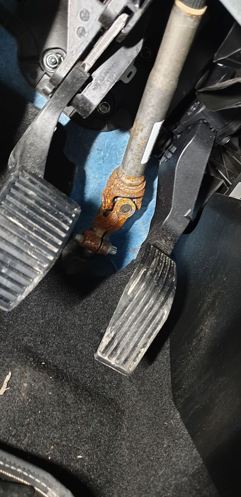

    Mein Latein ist am Ende. Fiat Tipo Hatchback 1,4 T-Jet EZ 2019 mit knapp 48.500 km hat im Innenraum Korrosion im Fußraum und unter den Sitzen.
    Das ist doch nicht normal oder? Auto steht gerade bei Fiat in ner Werkstatt. Ist das ein Garantiefall und kann ich beim Verkäufer (Händler) reklamieren und nach 3 Monaten wieder zurückgeben, da mir das beim Kauf verschwiegen wurde.

    Wahrscheinlich war der in der Oder schwimmen mit dem 😂😂 in den Fenstergummis ist auch voll der "Dreck" und so, bin echt verzweifelt, weil ich grade zwei Autos habe und nicht weiß, von welchem ich mich jetzt trennen soll, es war ja geplant, dass der Tipo bleibt, aber wenn der im so nem schlechten Zustand ist... 😔

  • von den Fotos her ist es schwer zu sagen und ich will auch niemand beschuldigen, aber normal ist das nicht.
    Für mich sieht da aus, als ob der Tipo einmal im Hochwasser gestanden wäre.
    Ist das möglich?
    Ich weiß es von einem Hochwasser Anfang des Jahrtausends hier in der Region. Da soff eine ganze Mazda-Herde ab. Die wurden dann zu Billigstpreisen verhökert, rosteten aber wie irre und an den unmöglichsten Stellen, von innen nach außen. Bis man es sah war der Schaden schon groß.

    so wie sie es geschrieben hat dürfte sie ihn vor 3 Monaten gekauft haben. Bei versteckten Mängeln ist der Händler 2 Jahre haftbar.

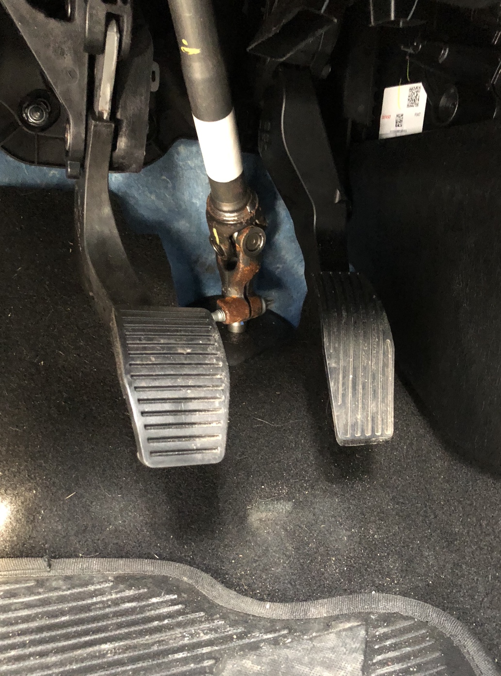

  • Diesen Flugrostansatz am Kreuzgelenk der Lenksäule hatten wir hier schon vor Jahren.
    Ecki1896
    Ergebnis: Harmlos - säubern und hauchdünn einfetten.
    Einem seriösen gewerblichen Autohändler sollte der Rostansatz nicht entgangen sein und der sollte die häslichen Stellen im Rahmen der Fahrzeugaufbereitung beseitigt haben.
  • Weil komplett unkritisch, schaut da kein Mensch hin.
    Beim Kreuzgelenk ist die Optik egal, innen muss es in Ordnung sein. Da nichts hakt kann man davon ausgehen dass dem auch so ist.
    Beim Sitzgestell ist es ähnlich. Da kann auch mal ein Reinigungsfanatiker mit einem nassen lappen gewischt haben und schon sieht das so aus wie auf dem Bild. Das ist ein optisches Mängelchen, mehr nicht.
    Wenn was kritisch ist, dann unter dem Teppichboden.
  • Sowas hatten wir doch mal hier im Forum...war so um 2017/2018 als diverse Bilder hier auftauchten.
    Genaueres weiß ich aber nicht mehr...
    PS: Betameche hat es gefunden!
  • Das ist einfacher Flugrost der durch hohe Luftfeuchtigkeit im Innenraum entstanden ist. Bei gefühlt jedem zweiten Tipo sieht das Gelenk und diverse Schrauben und Teile im Innenraum so aus. Alles normal und unbedenklich.
    Einmal editiert, zuletzt von Tobir83 ()
  • Nicht nur beim Tipo, der 500er macht das auch, da muss nur einmal einer nasse Schuhe gehabt haben. Bis das kritisch wird, ist aber der Rest vom Auto längst hinüber.

  • Huhu, kurzes Update meinerseits. Auto stand beim Händler. Neuer Heckspoiler drauf (auf Garantie getauscht), Rost im Innenraum wurde weg gemacht, Auto steht verhältnismäßig wieder gut da, er braucht noch viel Liebe, bis er wieder in TOP-Zustand ist.
