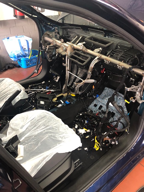

  • Wer sucht der findet:
    Da hatte Achim Angst, daß die ihn nie wieder komplett zusammenbauen können... 8)
