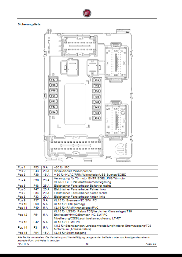

habe vorhin irgendwo gelesen, dass wenn man will, dass der Zigarettenanzünder auch bei "Zündung aus" funktioniert, man einfach die 15er Sicherung gegen eine 30er Sicherung tauschen soll. Kann das jemand bestätigen? ![]()

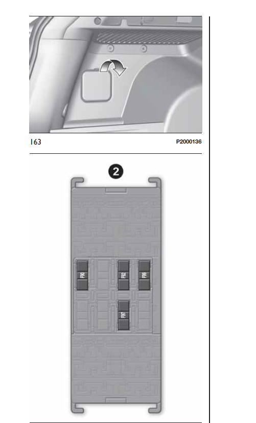

Außerdem wollte ich fragen, ob die Sicherung für den ZA vorne der gleiche ist wie der im Kofferraum? Ich fnde nämlich für den Kofferraum ZA keine Sicherung?!?
