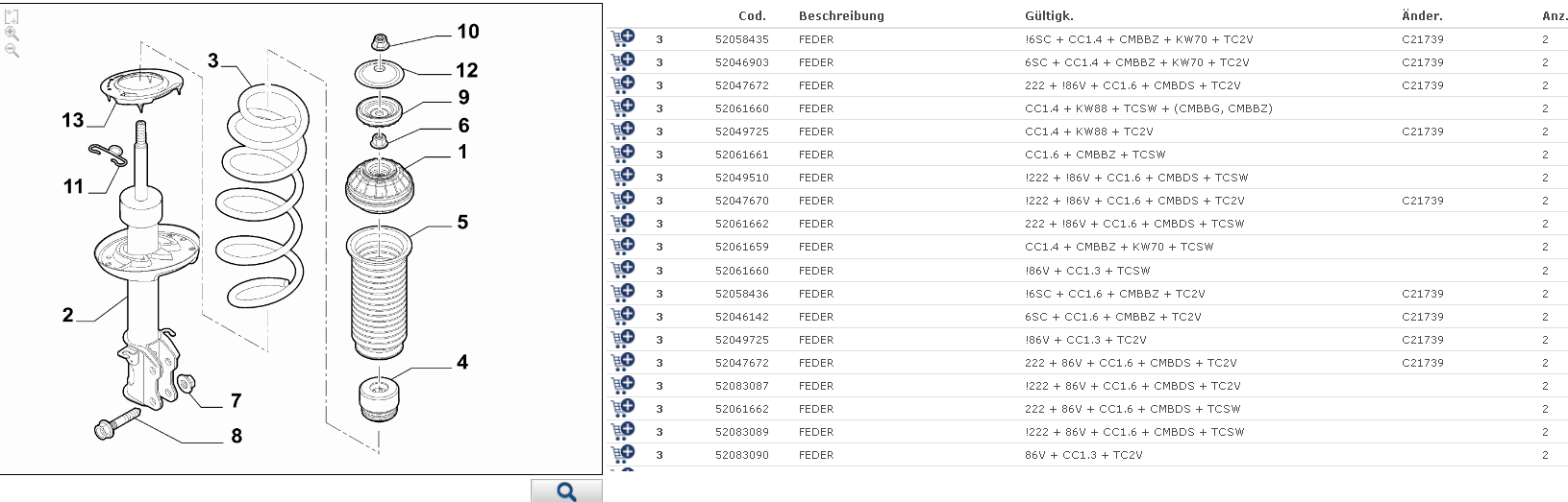

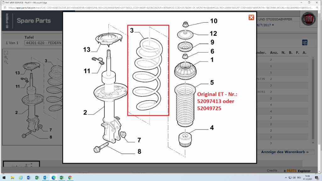

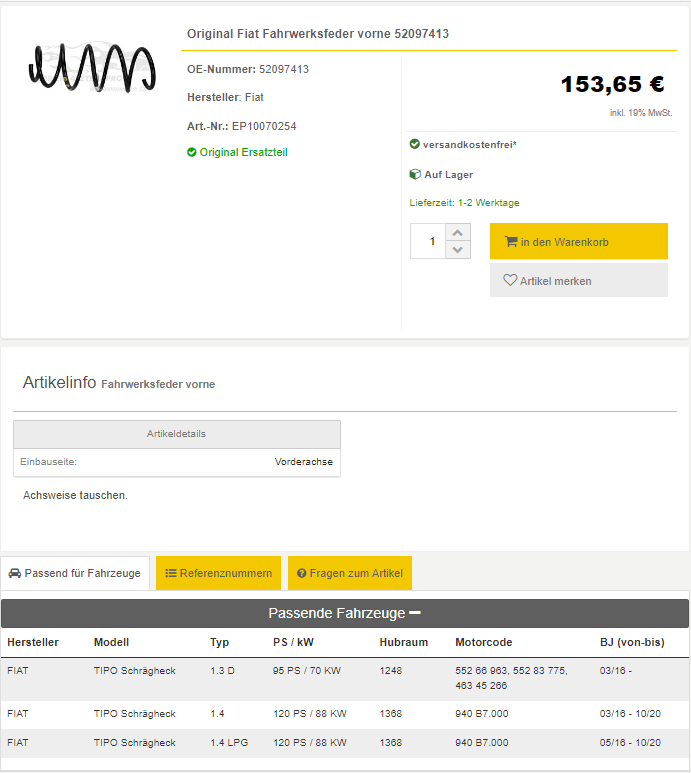

    bei meinem Fiat Tipo (Baujahr 2017, 1,4 95 PS) ist vorne links die Feder gebrochen. Im Zubehör sind leider keine Federn zu finden…
    Bedeutet eine Feder soll im originalen 220€ kosten.
    Kann mir hier jemand weiter helfen ?
    Hat jemand einen Tipp oder gar ausgebaute Federn zum verkaufen ?
    Ich wäre sehr Dankbar ☺️
