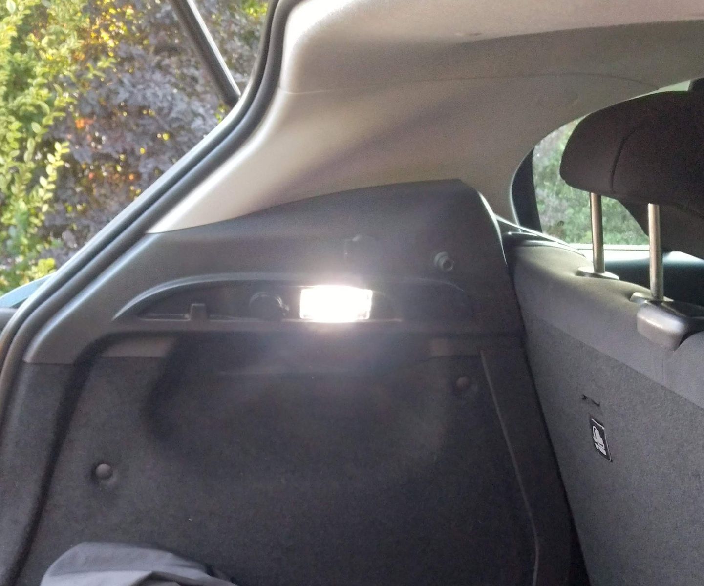

  • Ich vermute, die Freaks hier haben längst alles in LED, aber ich habe neuerdings aus der Not heraus eine LED-Leuchte im Kofferraum.

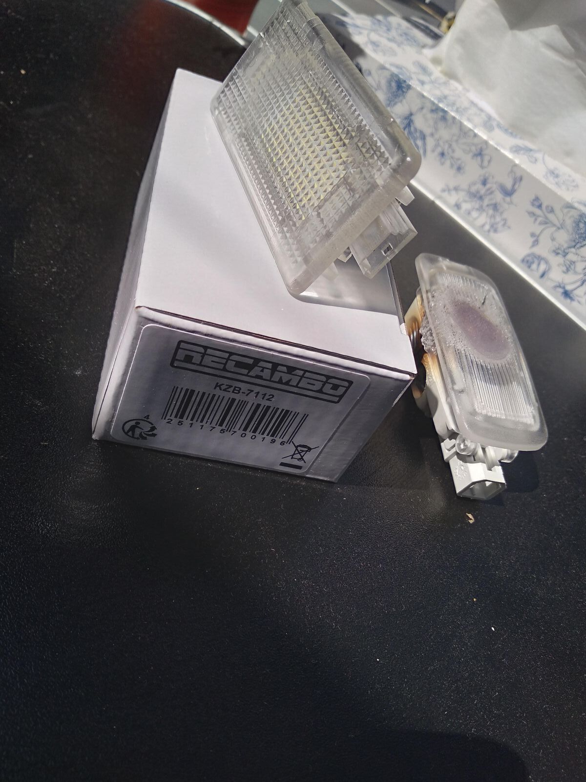

    Zuvor hatte ich seit vielen Wochen eine 16Watt-Glühbirne in der Leuchte für den Kofferraum. Problemlos, bis wir nun vier Wochen zum Camping mit dem Tipo waren. Da blieb wohl doch die Lampe im Kofferraum länger an, als zuvor. Es roch irgendwann nach verschmortem Plastik ...

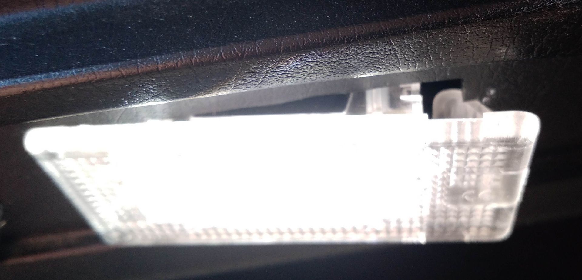

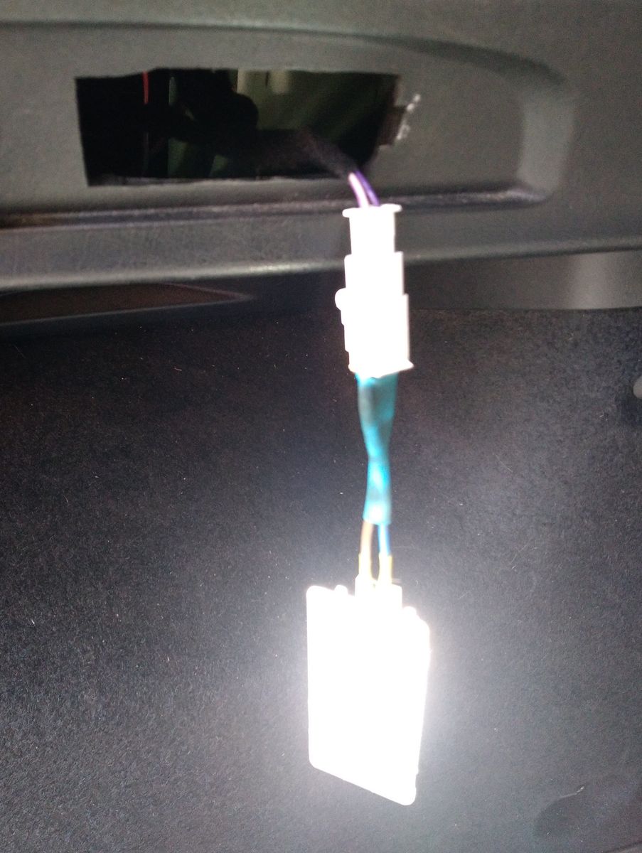

    Der Preis für die Originalleuchte war gesalzen, ein Nachbauteil habe ich nicht gefunden, also bestellte ich eine etwas größere LED-Leuchte für eine Handvoll Euro, an welchen ich den Stecker der Fiat-Leuchte anlötete.
    Den Einbau einer größeren Glühlampe kann ich nicht empfehlen, aber den LED-Einsatz schon. Es ist nun wirklich sehr hell im Kofferraum...

  • eine 16Watt-Glühbirne in der Leuchte für den Kofferraum
    Serienmäßig sitzt eine 5 Watt Glühbirne in der Gepäckraumbeleuchtung.
    Wie kommt man auf die Idee, eine dreimal leistungstärkere einzubauen?
    Die Abwärme, mehr als dreimal soviel wie der der 5 Watt Birne, muss doch irgentwie weggebracht werden.

  • Wenn man mal im Dunkeln ein Stück Butter im Kofferraum übersehen und längere Zeit im Kofferraum liegen hatte, was aus den Einkaufsbeuteln gefallen ist, dann kommt man darauf, der Funzel etwas mehr zu entlocken. LED-Leuchtmittel hatte ich bereists probiert, im Original-Einsatz. Wegen der Gehäusegröße passten keine größeren, merklich helleren Leuchtmittel hinein...

  • Serienmäßig sitzt eine 5 Watt Glühbirne in der Gepäckraumbeleuchtung.
