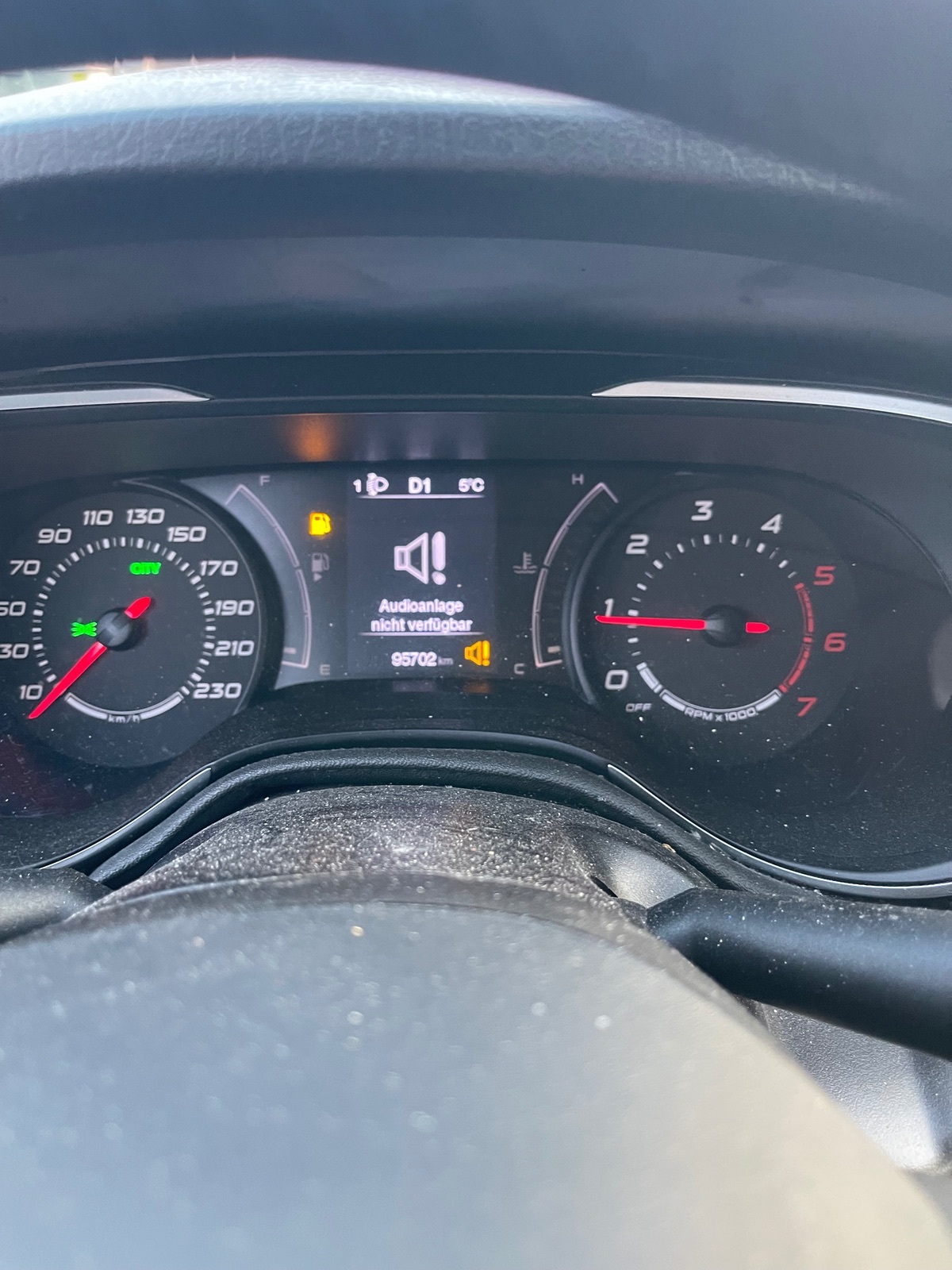

    Bin am verzweifeln. Seit ein paar Tagen spinnt mein Uconnect 7. ständig schaltet es sich aus und dann wieder an.
    Das einzige was ich soweit erkennen kann ist, dass sich das Tom Tom ständig Bootet ohne jedoch hochzufahren.
    Ich bitte um Hinweise, das fahren mit meinem Liebling ist dadurch zu einer einzigen traurigen Situation geworden.
    Habe bis jetzt Batterie abgenommen, Hard Rese t gemacht - also Radioknopf 20s lang gehalten usw. Dann kommen lediglich Benachrichtigungen Audio nicht verfügbar bzw. Park Assistent nicht verfügbar.
    bin um jeden Hinweis dankbar
    Mein Fiat: HB, Cinema Schwarz, 1.6 DDCT, Lounge Ausstattung, gebraucht gekauft mit 16.000KM
  • wenn es in Dauerschleife hängt, wirds nix mit einem Update.
    Ich würde Batterie nochmal abklemmen und min. 15 Minuten abgeklemmt lassen.
    Dann wieder ran und den Batteriesensor gleich abstecken.
    Die Fehler im Kombiinstrument deuten eher auf ein defektes Uconnect als eine sterbende/tote Batterie (da würden mehr Fehler kommen als nur PDC und Audiosystem - beides ist ja das Uconnect - zumindest audiotechnisch)
