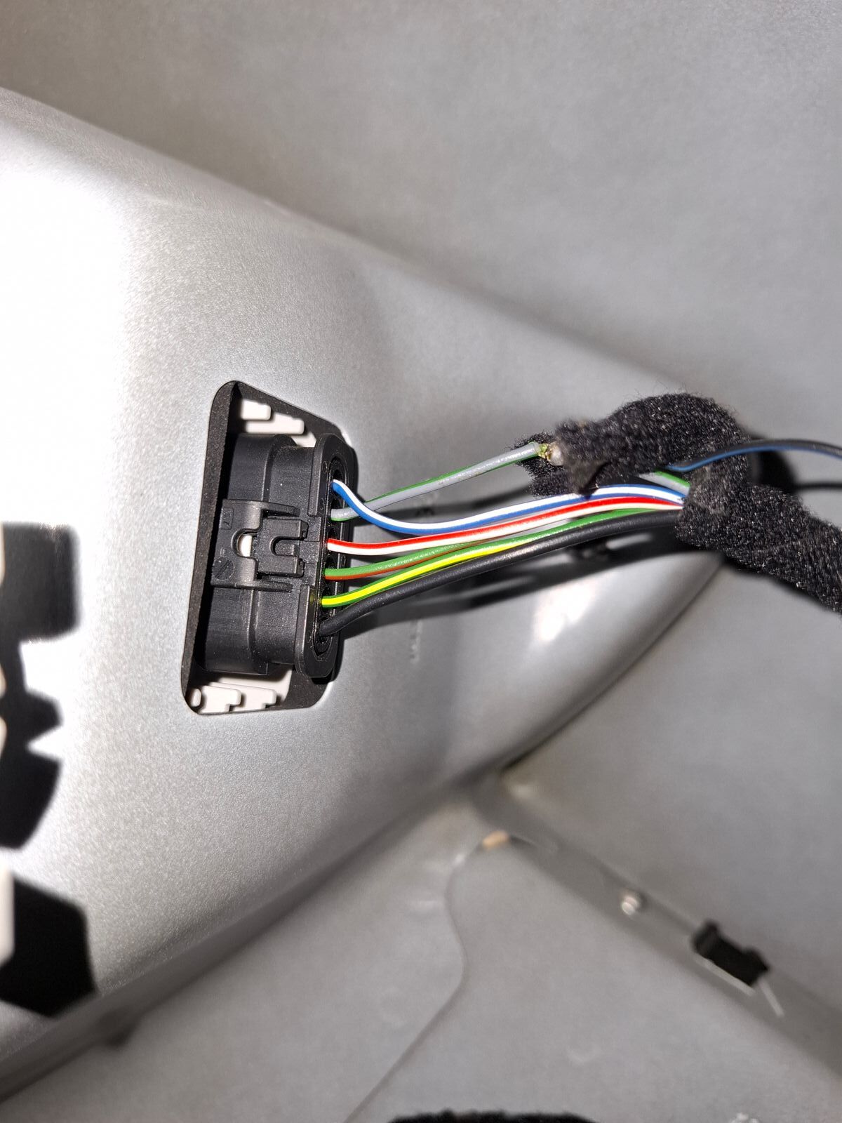

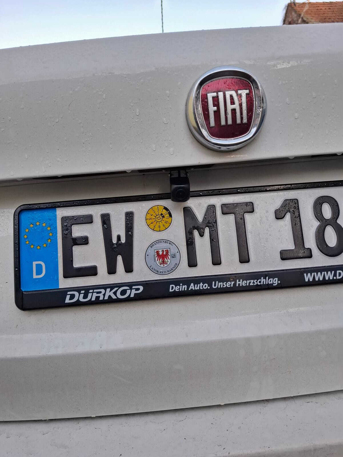

  • Die ganze Sache hängt mit an dem Rückfahrscheinwerfer dran.
    Auf dem Bild sieht man das abgehende Kabel. Das ist die Zuleitung für den Sensor auf der Hutablage. Der ist mit an den Scheinwerfer geklemmt.

  • Ich bin mir nicht sicher wie‘s beim Tipo ist, aber oft hat der Rückfarscheinwerfer ein gepulstes Signal zur Lampenüberwachung. Das ist nicht dafür gedacht, da andere Sache mit dranzuhängen. Quick and Dirty wäre mit dem Rückfahrscheinwerfer ein Relais zu schalten und den anderen Kram an Dauerplus oder Zigarettenanzünderversorgung zu hängen.
    Wenn das Relais träge genug ist, stört das gepulste Signal nicht mehr.
    Ich würde aber trotzdem erstmal über nachweislich stabile 12V testen ob die Kamera dann geht
