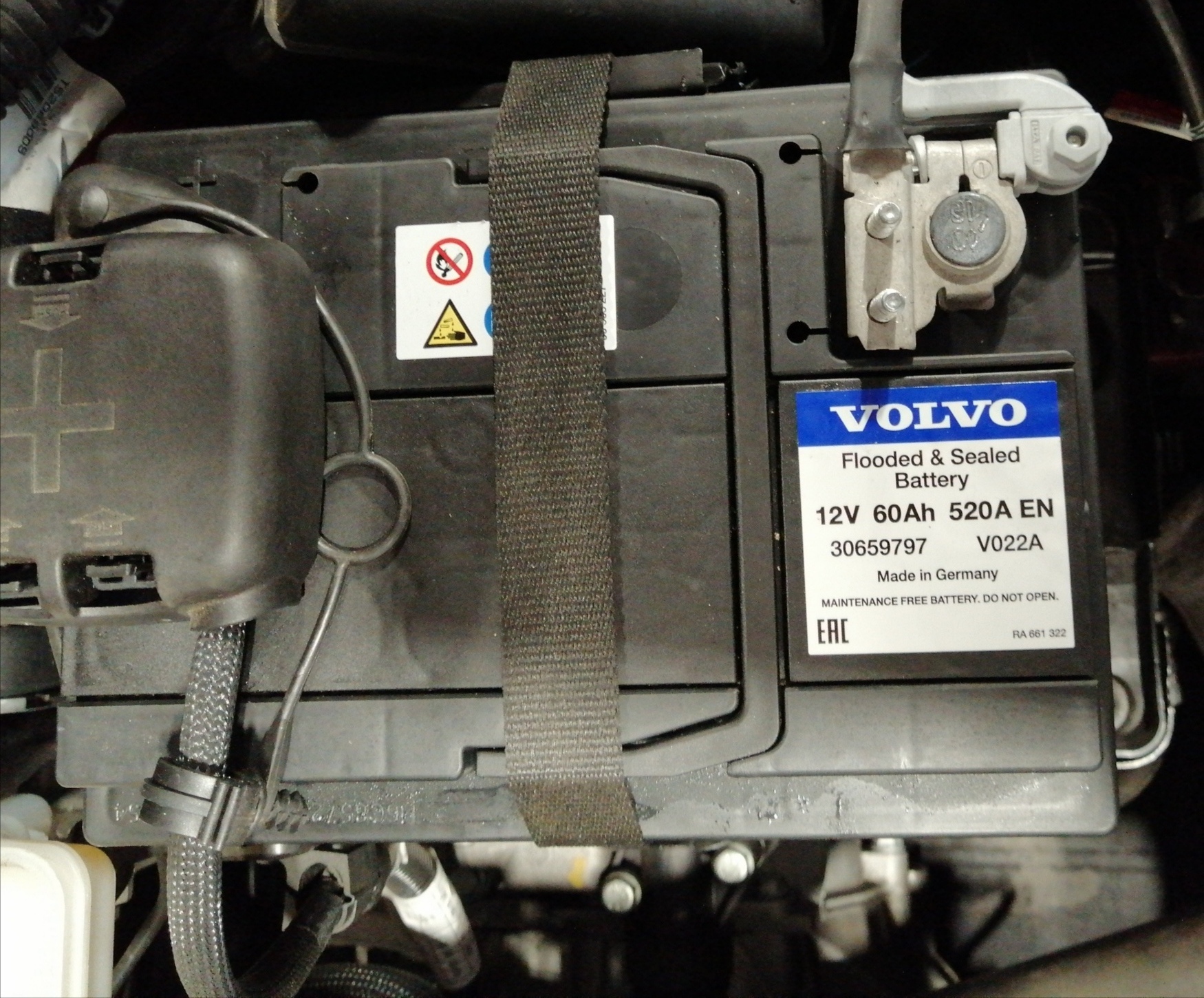

  • Ich hab die Batterie, heute rausgeworfen und gegen eine neue ersetzt ( das war die kleinste die wir bekommen können :1f605: )
    Und naja auf der Arbeit bekommt ich ja auch andere Preise und zuzüglich Prozente.
    Was definitiv sofort spürbar war, das der Motor viel besser anspringt.
  • Aha, die passt in einen Fiat..... :)
    Welch Blasphemie :whistling: :D
  • Da kannst du dann bedenkenlos noch eine Minibar im Tipo betreiben. ;)
  • Na bei 550 A Kaltstartstrom da brauchst Du quasi nur mit dem Schlüssel zu klappern und der springt schon an 8) .
    Ich hab die 60 AH bei nur 380A EN OEM-Batterie (ohne Motor-An-Aus-Klimbim).
    Die Schnellverschlüsse sind ja eine gute Sache, wenn der Akku öfter getauscht werden muss. Die Buben werden sich dabei etwas gedacht haben...

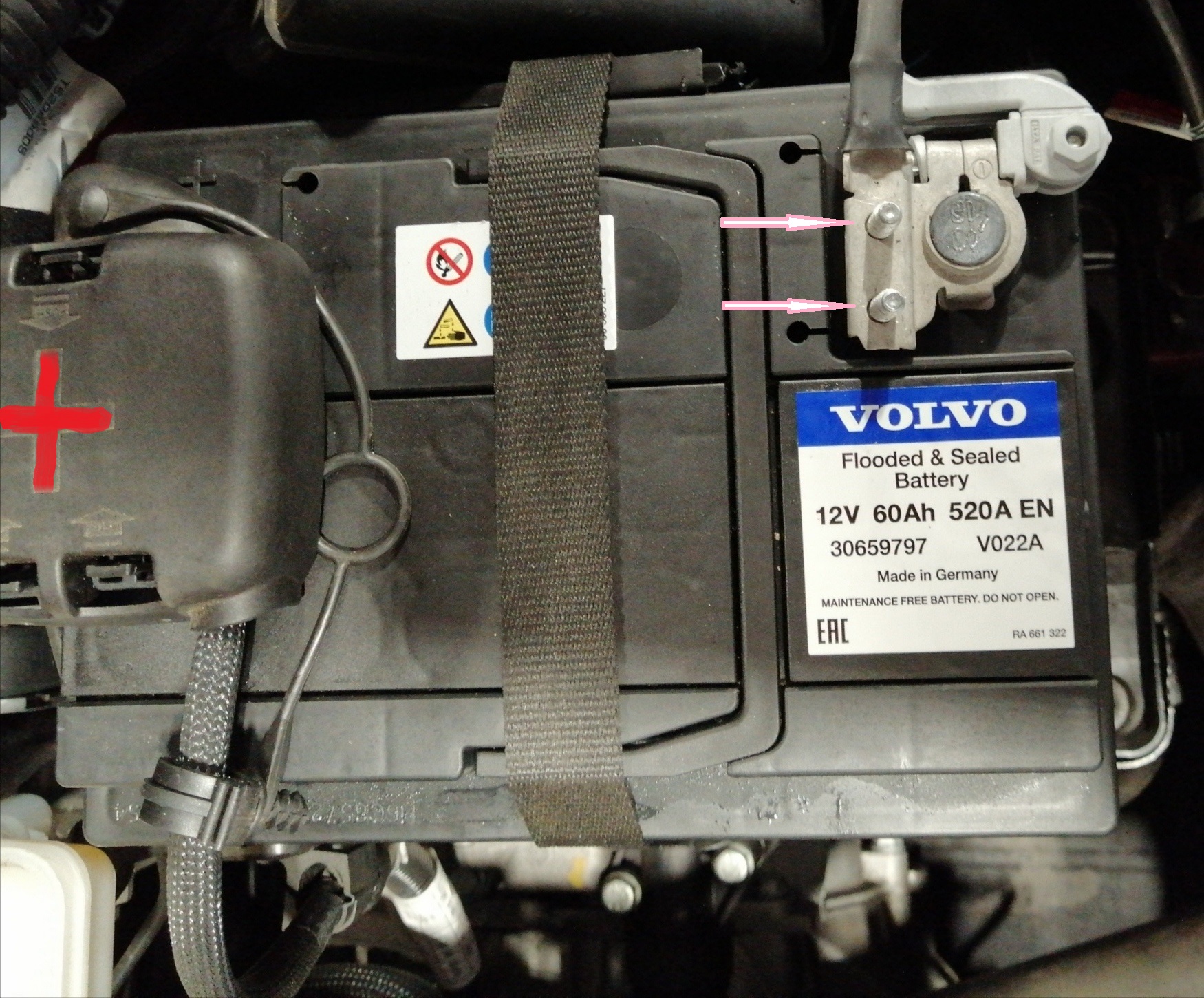

    Was sind das da eigentlich für zwei (sinnfrei) herausstehende Schrauben am Masse-Pol? Siehe Pfeile - diese habe ich auch übrig ...
