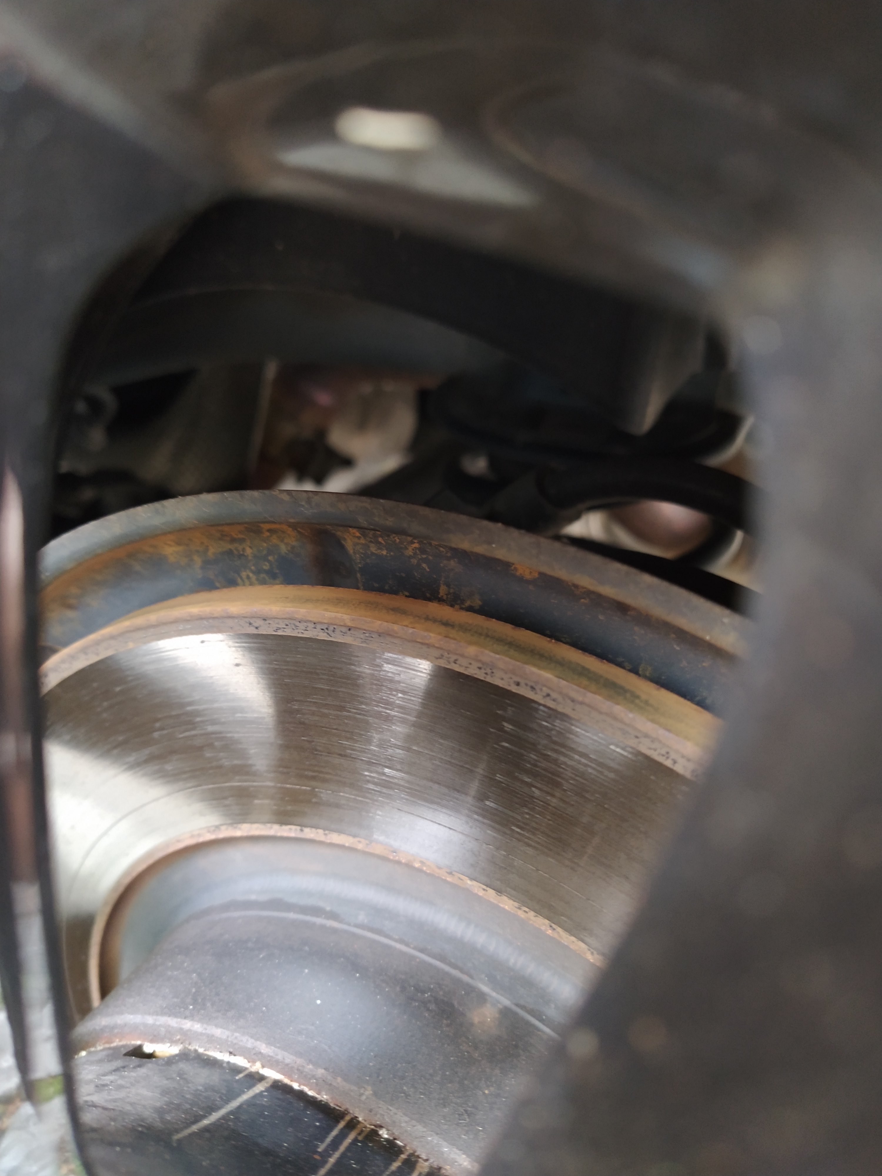

  • Da hier so oft von den hinteren Bremsen die Rede ist, habe ich mir meine jetzt auch etwas genauer angesehen. Vorne ist alles blitzblank, hinten... siehe Bilder. Bin ja Laie; also folgende Fragen: ist das okay so, oder müsste ich gleich die Werke aufsuchen? Im Juli habe ich TÜV, geht das klar? Beim Fahren selber merke ich nix, aber ich denke eine schlechte Bremse hat bestimmt einen schleichenden Verlauf, weshalb es evtl. gar nicht gleich auffällt, wenn es nicht mehr so bremst wie "früher" ?(
    Danke für Tipps und Aufklärung!
    Willkommen im Club :D Das Tragbild wird bei jedem nichtdeutschen Fahrzeug sofort bemängelt, irgendwie müssen sie ja die Fremdfabrikate in der TÜV Statistik runter bekommen, ich wette 2/3 der TÜV Durchfaller beim Tipo gehen auf das Konto der Bremsscheiben.
