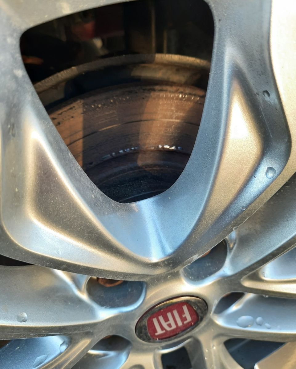

  • Es war ja mal hier die Diskussion um die hinteren Scheibenbremsen entbrannt. Ich habe heute bei König einen Tipo stehen sehen und da sahen die Scheibenbremsen schon sehr rostig hinten aus. Aber da hieß es, dass selbst sowas okay ist:
    Scheint was dran zu sein. Ich bin mit derartig scheiße aussehenden scheiben schon 2x durch die HU gekommen.
  • Die geht ja auch noch, aber sach mal, rosten da auch die Radmuttern, das würde mich schon eher stören. ;)
  • jo, die hatten auch Rost. Weiß nicht was der Vorbesitzer da gemacht hat. Bei unserem Tipo und auch bei meinem alten Grande Punto waren die Schrauben immer rostfrei. 8) :thumbup:
  • Ich bin im Juli dabei mit Inspektion und TÜV - werde berichten; immerhin sehen meine Bremsen auch so aus. Bei den Radmuttern habe ich schwarze Kappen drauf, sieht besser aus und schützt prima :)
