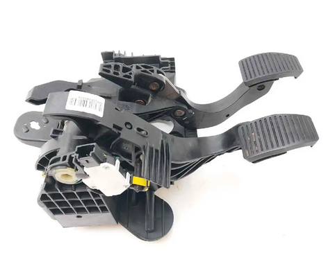

Das Kupplungspedal quietscht.
Kann man das schmieren ? Mit was ? ![]()
Da gibt es mehrere Möglichkeiten, wo es quitscht. Dementsprechend richtet sich die Maßnahme.
Bei mir quietscht es wenn ich nasse Sohlen habe. Bist Du sicher dass es das nicht nur ist.
Ja, bin sicher, meine Gelenke quietschen anders und geregnet hat es hier schon seit 3 Wochen nicht mehr... ![]()
Ich würde jetzt an deiner Stelle einen Tipo mit Automatik zulegen. Da kann dann das Kupplungspedal nicht mehr quietschen, weil nicht vorhanden. ![]()
Hinterm Pedal siehst du ein Gestänge, das ist der Geberzylinder. ist mit einer Kugel im Pedalkörper verankert. Ich verwende immer Teflonöl - langes Rohr leicht umknicken und in Richtung Kugel sprühen und gleichzeitig bewegen.
