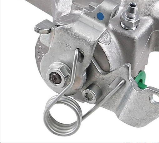

    Kein TÜV. Handbremswirkung einseitig zu schwach. 90-203 (welche Einheit auch immer)
    Handbremsseile sind gängig. Warscheinlich Sattel bzw die Handbremsfunktion davon.
    Und dabei habe ich vor ein paar Tagen noch an einem extrem steilem Berg geparkt. Ohne Probleme und in der 3.-4. Raste... Habe mich noch gefreut das der so einfach stehen blieb :D
    Sehr merkwürdig. Damit hab ich nicht gerechnet.
  • Ungewöhnlich, sonst ist die Hinterradbremse gleich :/
    Nicht ganz 100% gleich. Die betroffene Seite ist auch etwas weniger aber noch weit weit in der Toleranz...
    Die Frage ist auch ob man da was instand setzen kann? Denke eher nicht?
    Auf der betroffenen Seite steht der große Handbremshebel auch nicht am Anschlag, so wie auf der anderen Seite. Als wenn darin irgendwie die Welle/der Hebel fest ist.
    Ich guck mir das morgen mal in Ruhe an. Normales Bremsen ist ja in Ordnung. Beläge sind auch beweglich und es schleift auch nix... Ist halt immer die Zeit die man da invenstieren muss... die man eigentlich nicht hat. :thumbdown: ||
  • Denke da hängt die Bremszange also die Handbremsverstellung! Die Betriebsbremse ist davon nicht betroffen. Wenn der Hebel nicht ganz zurück geht dann ist auf der Seite immer leicht angezogen das erklärt die unterschiedlichen Werte. Mit Rostlöser und hin und herbewegungen kann man das gangbar machen. Instandsetzen kann man nur durch Austausch der Bremszange.

  • Ja sowas in der Art wirds sein.
    Ich werde das heute mal mit Rostlöser ertränken.
    Kann aber natürlich sein das nicht nur außen fest ist, sondern auch innen.
    Wenn man dem www so glauben kann, scheint das relativ häufig aufzutreten. Marken/Fahrzeugunabhängig...

  • Ja ist ne typische Krankheit bei allen Herstellern/Marken.
    Da überall baugleich.
    Selbe Problem hatte ich schon an 3 verschiedenen Fahrzeugen.
    Sehr oft bekommt man das ganze nochmal freigängig.
    Aber das ist meisten nicht von langer Dauer.
    Neuer Bremssattel und du hast Ruhe.
  • Hat die Einschränkung an der Feststellbremse mal angefangen (ausgenommen sind die nicht mehr freigängigen Backen und die Schwimmsattel Funktion), hilft das Ölen und mal ordentlich an die Hebel klopfen nur Temporär, reicht vielleicht auch für den TÜV.
    Erfahrungsgemäß, ist das Teil angezählt und der Tausch nicht mehr weit, das was Tobir83 schon sagte trifft ins Schwarze.
    Die Dinger halten quer Beet nur begrenz. Was helfen kann, ist im Alltag immer mal die Handbremse vorsichtig mit einbinden, auch mal beim Rückwerts bewegen (Einparken usw.) mit der Handbremse, an den Stillstand rantasten. Das nicht/konservative benutzen führt zum langsamen Festsitzen der Handbremsmechanik.
