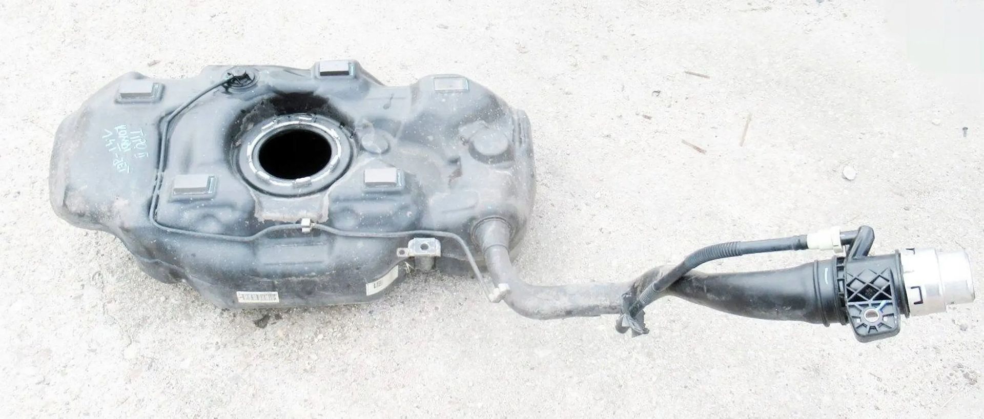

    Die Belüftung des Kraftstofftanks ist beim TIPO elektronisch gesteuert (geschlossenes Sytem, nach KVRS suchen um mehr zu erfahren). Das Belüftungsventil ist beim 1,4-95PS im Bereich des Ansaugkrümmers montiert. Die Position anderen Komponenten ist mir nicht bekannt.

  • So, ich habe heute nochmal 1 Liter vollgetankt und da habe ich gesehen, dass als er voll war eine kleine Pfütze entstanden ist. Ich bin dann sofort in die Werkstatt gefahren.
    Es ist erstmal kein direktes Loch. Aber direkt am Tanksystem muss etwas gebrochen oder verschoben sein. Es kommt nur bei Volltankung raus.

  • Auch bei der Fahrt, wenn das Benzin hin und her schwabt, wird etwas raus kommen. Nur merkt man es nicht, da es vom Fahrtwind weggeblasen wird.
    Auf den Bildern vom Kraftstofftank im Internet sieht man einen Unterschied zwischen Benzin und Dieselvariante. Beim Diesel sitzt der Schlauch zur Tankentlüftung an der Kraftstoffpumpe, während er beim Benziner an einer separaten Tanköffnung liegt. Die könnte undicht sein.
    Ich werde es beobachten. Der Meister meinte, solange ich nicht volltanke, dürfte da nichts mehr wirklich rauskommen. Ich werde auch gleich Anfang März die Wartung machen, dann ist es bis dahin nicht mehr so lange.
