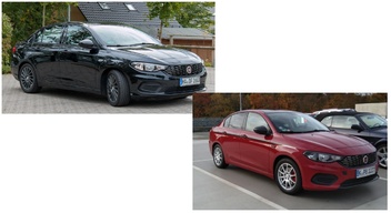

  • So, Leute des gepflegten Tipo Rennsports. Die Vogtlandfedern sind drin und die ersten Kilometer wurden zurückgelegt. Was soll ich sagen, das Fahrverhalten hat sich nochmals gebessert. Der Wagen reagiert so direkt auf die Lenkbewegungen, wie ich es vorher definitiv nicht hatte. Er ist auch nicht härter geworden, was meine Hauptsorge war, ganz im Gegenteil habe ich das Gefühl dass er Unebenheiten "sanfter", aber dennoch markant schluckt als die vorher eingebauten Eibachfedern. Das gilt es aber weiter zu beobachten, da ich ja nun auch die Winterreifen drauf habe und nicht mehr die Pirelli-Sommerschlappen, die ich etwas im Verdacht habe, nicht so "komfortabel" zu sein, wo sie nun auch nicht mehr die Neuesten sind.
    Als ich den Wagen abholte stand er richtig "satt" auf dem Werkstatthof. Allerdings waren da noch die Sommerreifen mit Alufelgen im Wagen. :) Die Reifen sind nun nicht mehr drin, und das Ergebnis sieht so aus - ich habe mal den Vergleich zu einem anderen Tipofahrer gewählt (David:(
    Denke im Sommer mit den 17 Zöllern wird es noch stimmiger aussehen, aber den erkennbaren Unterschied zwischen den beiden Fahrzeugen auf den Bildern führe ich auf meine Bilstein B6 Dämpfer zurück. Die scheinen jedwede Tieferlegungsfedern "etwas hochzudrücken" - mal sehen ob sich meine Vogtlandfedern noch etwas "setzen".
    Jetzt bin ich mal gespannt ob die Familie bei der nächsten Ausfahrt einen Unterschied feststellt und wie der Tipo vollgepackt schön satt auf der Straße liegt. Von daher ist es mir auch wieder recht das der Tipo nicht soooo tief liegt wie etwa bei Achim seiner Limousine (o.k., er hat den schwereren Motor vorne drin). Das ist mir schon fast zuviel des Guten.
    Ach, und mein Knacken was ich häufiger morgens auf dem ersten Kilometer beim Anfahren hatte, scheint verschwunden zu sein. Kann dann ja nur von den Eibachfedern gekommen sein.....

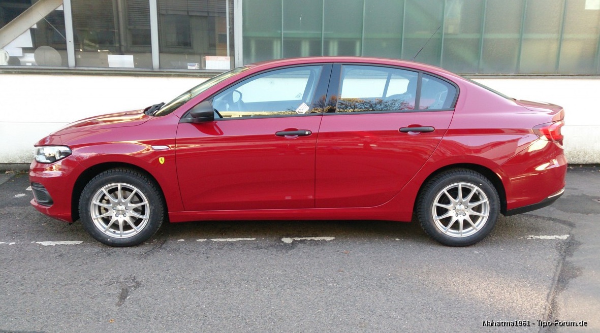

    Hier mal ein 2016er Bild kurz nach der Auslieferung - ganz schön hoch. :D

  • Du hättest zum testen deine Sommerreifen noch mal drauf lassen sollen.
    Ein Auto mit Winterreifen fährt sich in der Tat komfortabler und weicher, zumindest gerade aus.
    Der wird mit den 17 Zoll Sommerreifen sicher um einiges härter werden als jetzt mit den 16 Zoll Winterreifen.

  • Jörg, die oben gezeigte schwarze Limousine gehört David (nicobellic01). War doch auch in Friedrichshafen/Ravensburg dabei!

  • Liest sich gut, mögen sich die Federn noch etwas setzen (wegen der Optik :saint: ), die schwarze Limo ist perfekt. :thumbup: Durchaus interessante Kombination Bilstein mit Vogtland, kann aber besser funktionieren als altbekannte Varianten. :thumbup: Wobei Vergleiche oftmals aufgrund verschiedener Parameter hinken...

    verstehe ich das richtig?Er ist hinten tiefer als vorne?Du hast ja die Original Dämpfer gelassen.Wie sieht es aus mit Geräusche?Hatte das mal in meinem Alfa 147 und das hat sich angehört als würde die Feder nicht genug Spannung haben.

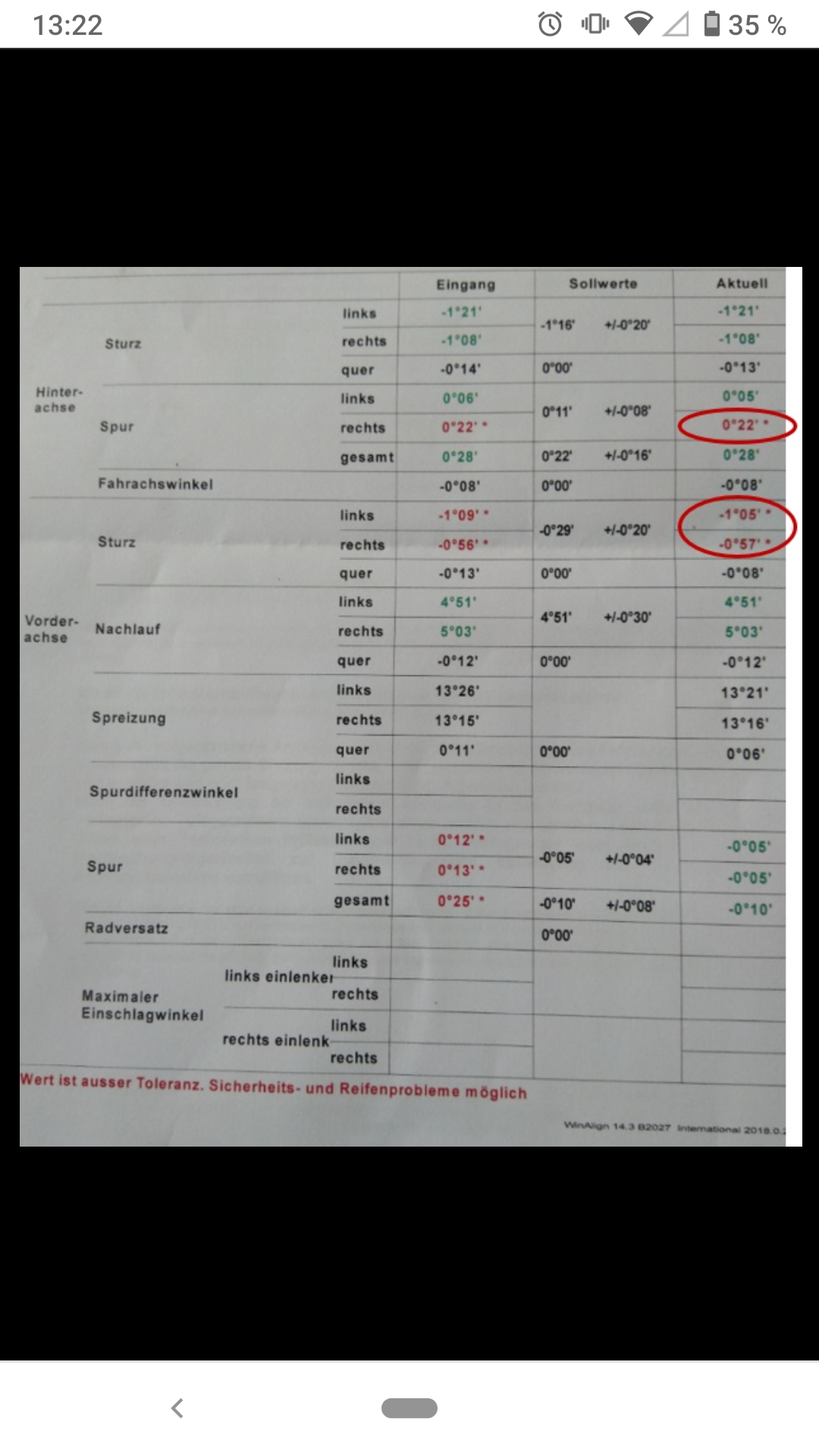

  • Hallo, hat jemand von euch noch das Protokoll der Achsvermessung ich bräuchte die soll werte vom 1,4 kompi 95 ps. Bei meinem Händler ist die vermessung defeckt und der rückt die daten nicht raus. Danke im voraus.

  • Ich bin ab dem 4.1.21 wieder auf der Arbeit, dann könnte ich nachschauen.

  • Ob die aber gleich sind von der Limo zum Kombi ???
  • Hier meine Werte von der Limoeinstellung nach dem Einbau der Vogtlandfedern:
    Wenn es unscharf ist, schau Mal unter Fahrwerk / Spur & Sturz.
    Eigentlich müssten die gleich sein geht ja nur um vorne, soweit ich weiß kann man ja hinten nichts einstellen

  • So, mein Screenshot ist jetzt lesbar. Hinten kann auch eingestellt werden....
