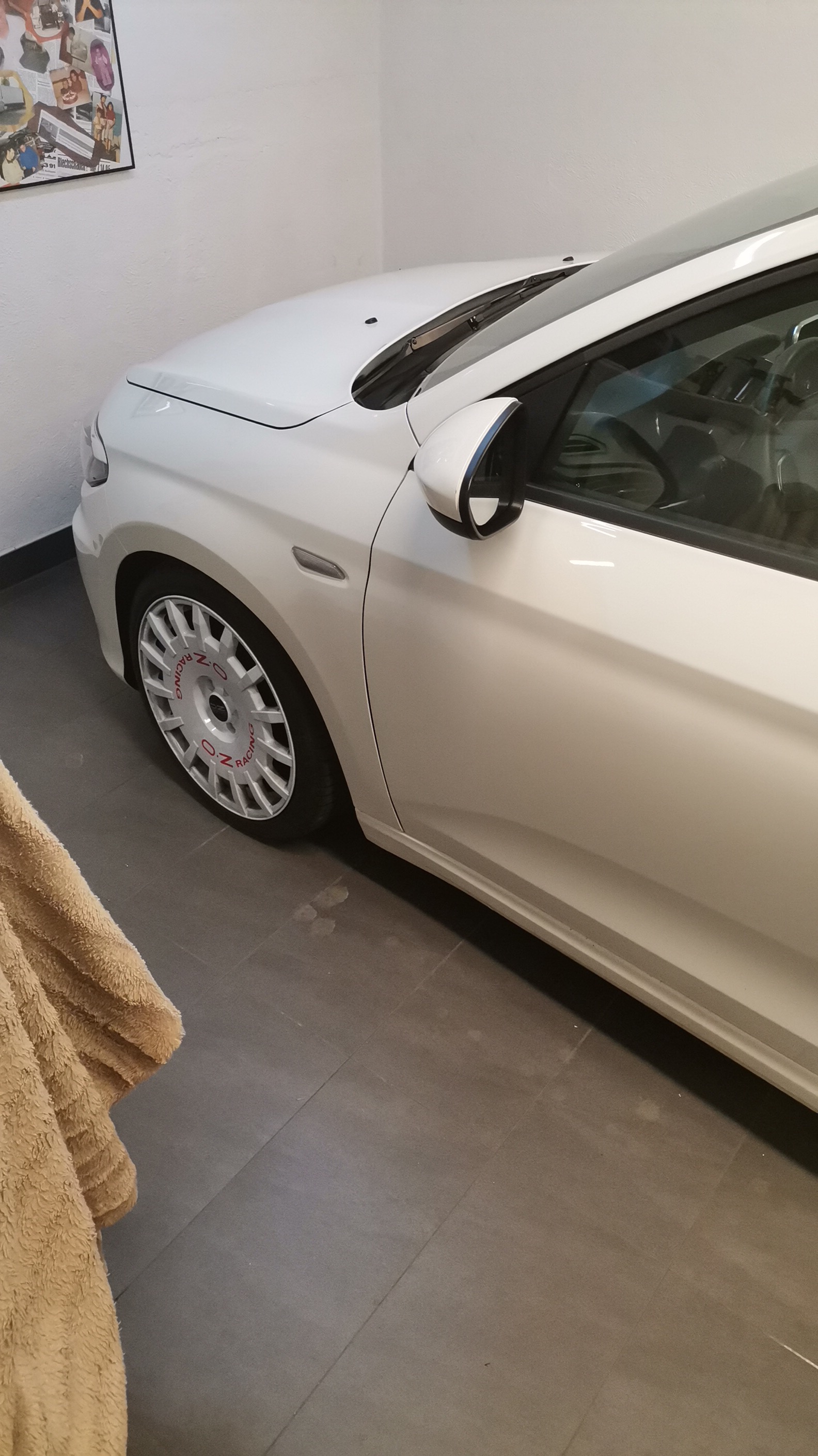

Auch wieder die Vogtland 45/40 bestellt.Leider ist er hinten 40mm runtergekommen und VORNE nur 30mm. Entsprechend sieht der Wagen auch im Leerzustand beladen aus. Und das stört mich extrem.
Bei den Massen spreche ich von RADNABENMITTE - Kotflügelunterkante.
Habe auch schon bei Vogtland nachgefragt. Dort heisst es, ich habe ein orig. Sportpaket drin und entsprechend müssen von den 45mm noch 15mm vom Sportpaket abgezogen werden (...).
Soviel ich weiss, gibt es kein Sportpaket beim Tipo...Habt ihr alle vorne eine effektive Tieferlegung von 45mm? Diese 15mm fehlen wirklich für die Optik.

Bei mir fehlen die auch. Bin mir sicher dass meine Bilsteindämpfer die etwas hochdrücken, und das mit den Original-Dämpfern nicht passiert wäre. Hätte ihn auch lieber 1,5-2 cm tiefer - mit drei Wasserkisten oder im Urlaub vollgepackt passt es und sieht stimmig aus.
Ja das Problem ist eben genau das... schon JETZT sieht er beladen aus.
Wenn ich eine Wasserkiste reinstelle, sieht er aus als hätte ich eine halbe Tonne geladen.
Sieht echt bescheuert aus. -
Ach so, jetzt verstehe ich Deinen Sachverhalt. Bei mir ist er ja gleichmäßig geblieben. Nicht das beim Einbau bei Dir was schief gelaufen ist.
Ne, da kann man ja nicht viel falsch machen irgendwie.
Zuerst dachte ich, dass der Gummipuffer ansteht...aber der ist sehr kurz. Also an dem kann es nicht liefen.
Aber deiner ist ja auch nur 30mm runtergekommen... von dem her sitzen wir im gleichen Boot.Der 120 PS wird ja vorne nicht 500kg schwerer sein als der 95 PS...
Gibt keine "Sport"Federn ab Werk beim Tipo. Das ist Blödsinn.
Entweder falsche Federn vorn oder falsch eingebaut (was eigentlich nicht geht). -
