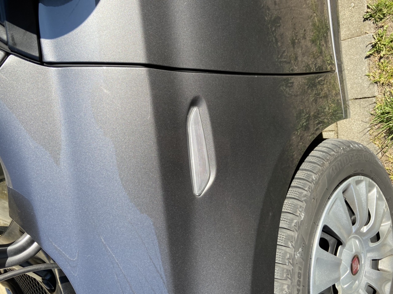

    Bei meiner Limo habe ich die Blinker auch getauscht. 2 Mechaniker hatten sich nicht rangetraut, da habe ich selbst die Motorhaube aufgemacht und von oben die Teile rausgedrückt. Man muss halt aufpassen, das kein Plastikteil abbricht.....

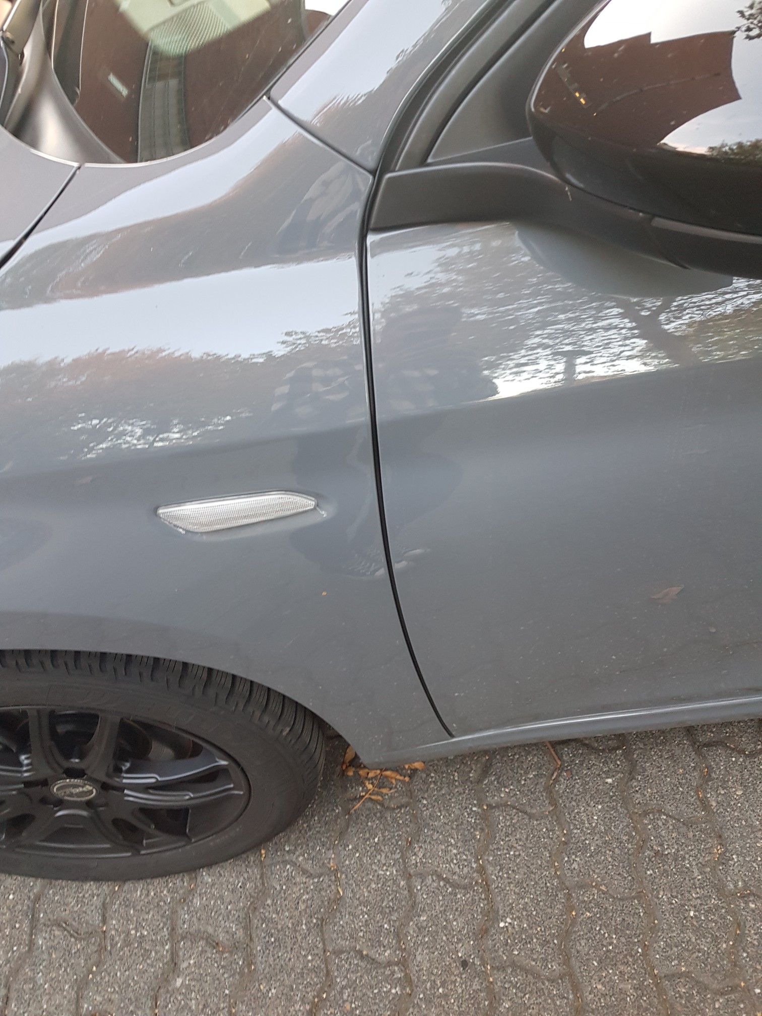

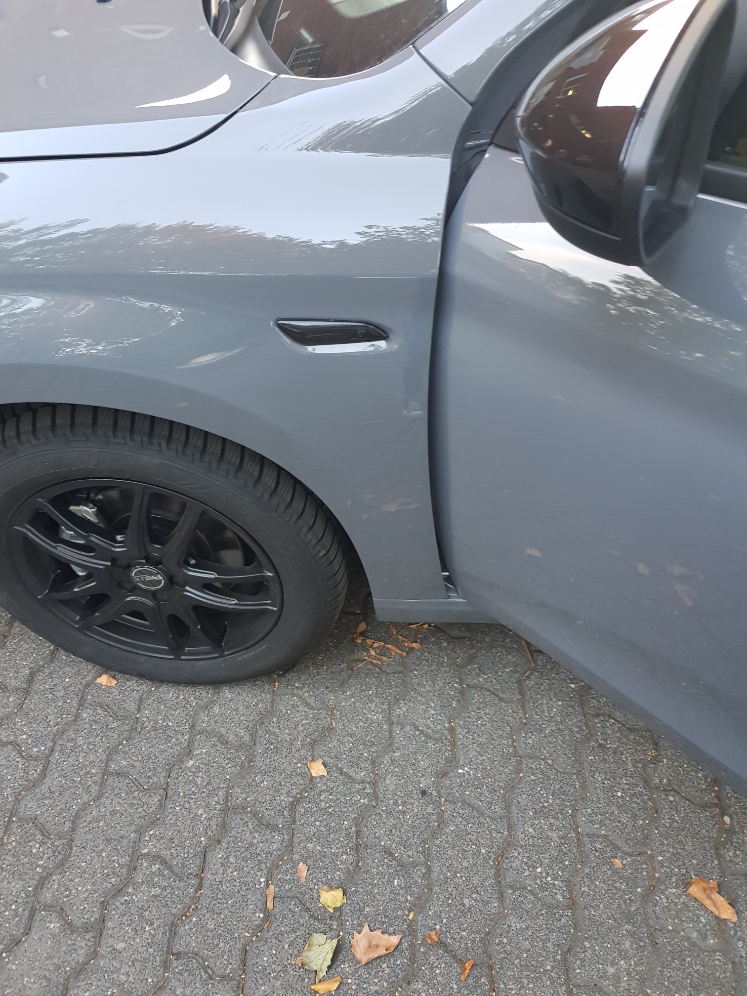

  • Das hab ich auch noch vor, aber ich tue sie selbst Folieren (schwarz)!
    Werde dann Bilder rein stellen wenn es fertig ist :1f609:

    Bloss keinen Schraubenzieher!! Willst doch nicht etwa den Lack beschädigen. Wie gesagt, die kann man von innen herausdrücken....aber nichts mit Gewalt, bitte.

  • Kommst von oben aus dem Motorraum mit langen Arm einfach heran. Vorsichtig rausdrücken, die Plastiknasen gehen leicht kaputt. Beim Reindrücken ist mir eine Nase kaputt gegangen, hält aber seit über 3 Jahren...
  • Vor dem raus drücken aber erst den Seitenblinker Richtung Fahrzeugheck schieben. Und wenn du nicht von innen rankommst, kann man auch mit etwas Fingerspitzengefühl den Blinker von außen rausziehen. Außerdem noch ein Tipp von mir: Wenn du es noch so lange abwarten kannst, besser auf wärmere Temperaturen warten oder das Auto in eine beheizte Garage fahren, so ist die Gefahr, dass etwas abbricht wesentlich geringer. Die neuen Blinker auf jeden Fall vorher auf der Heizung gut anwärmen.
