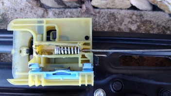

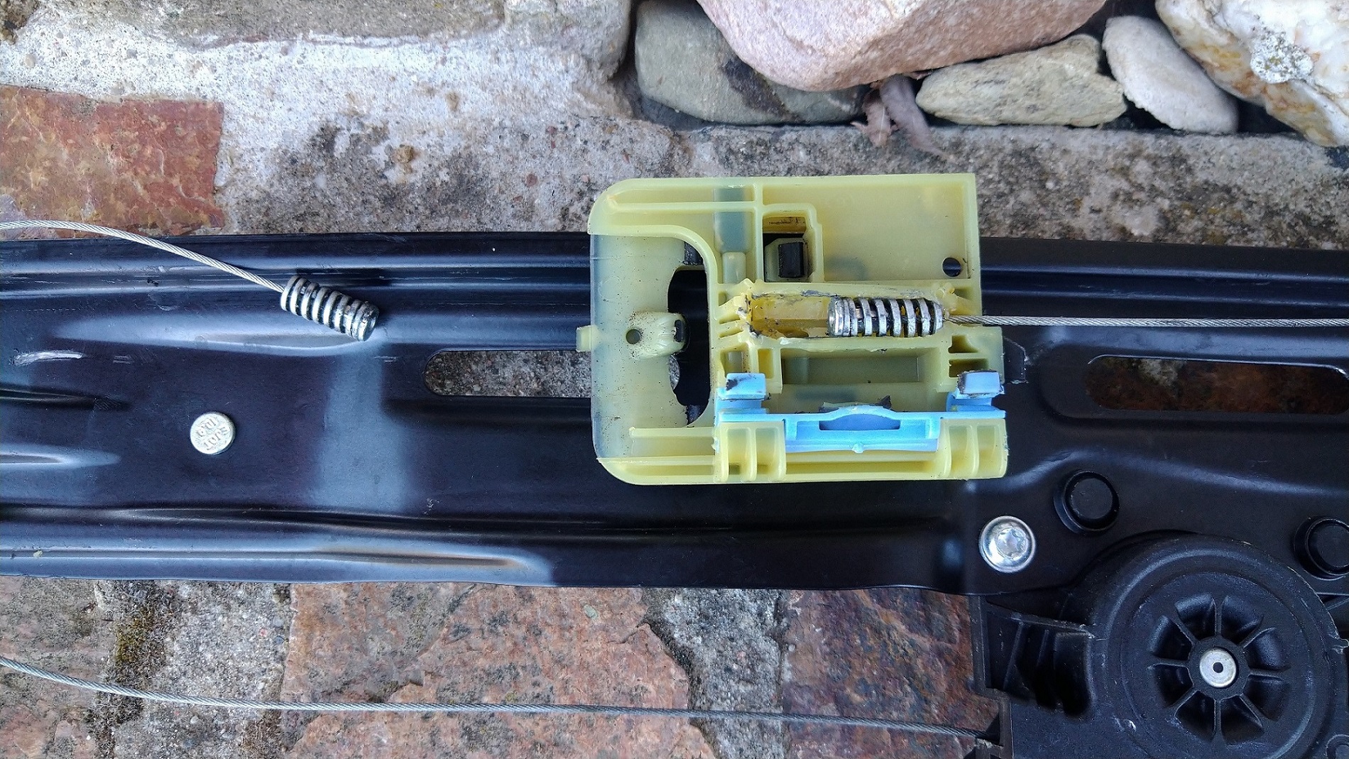

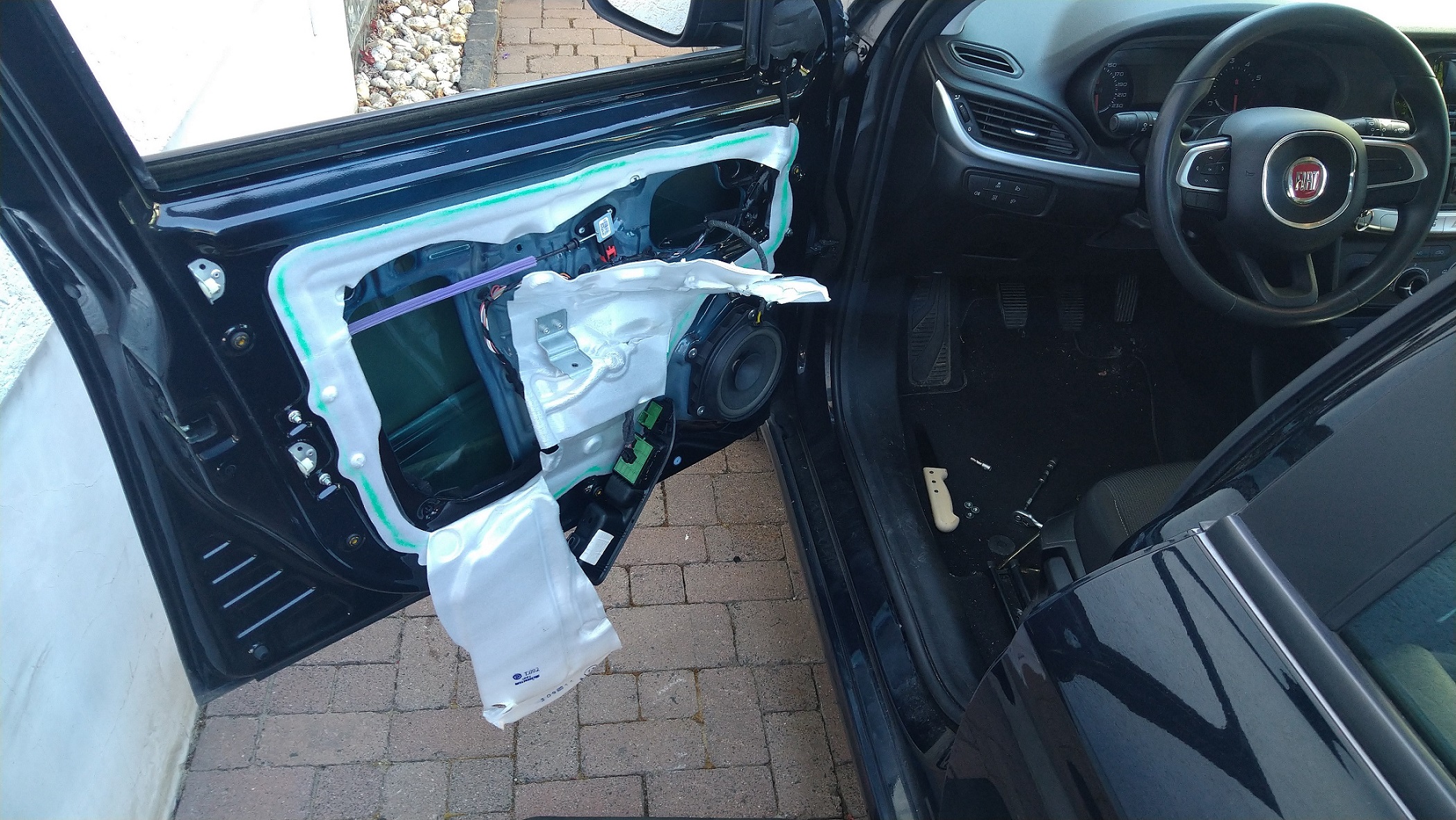

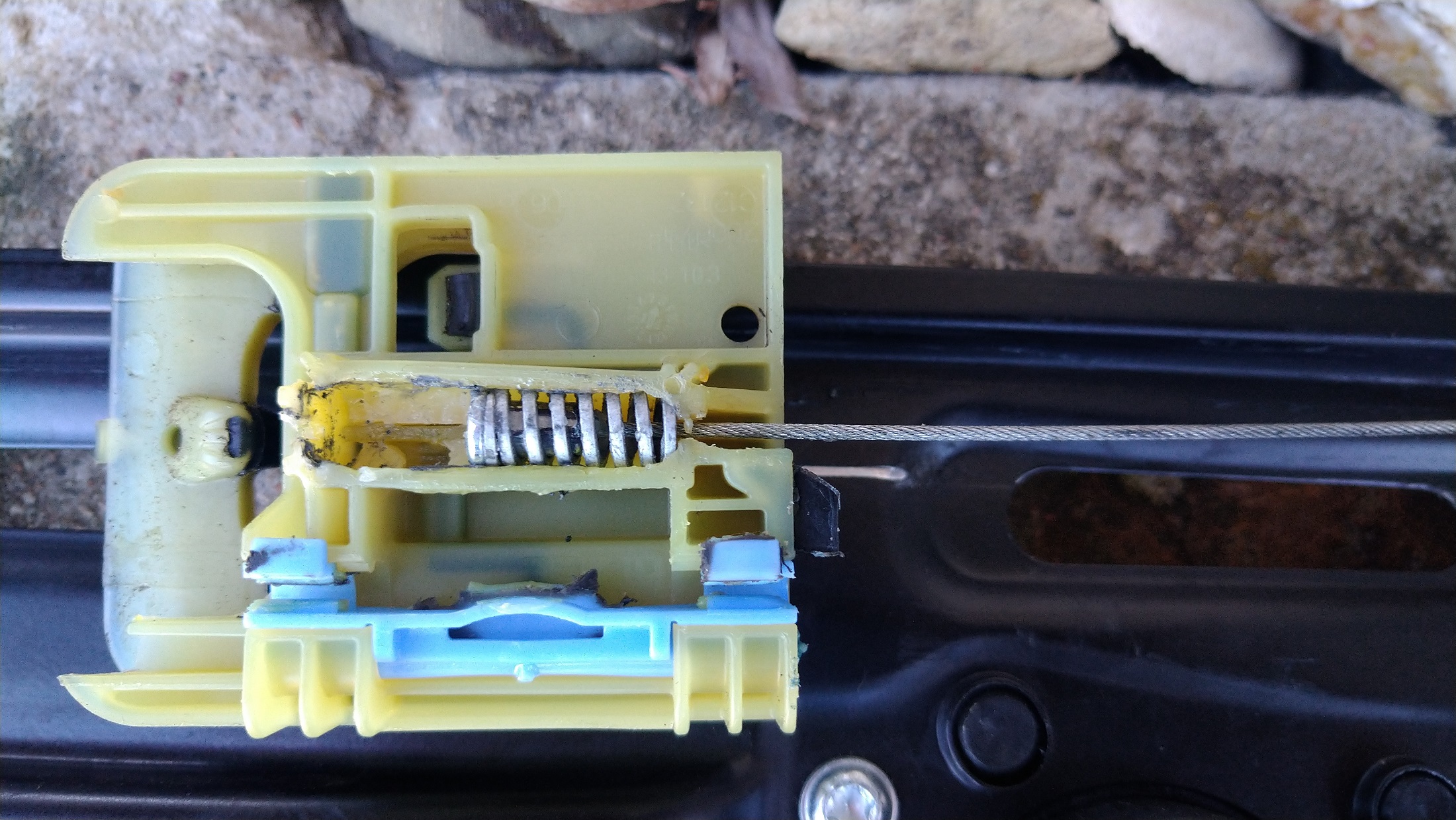

So, hier wo es hingehört, Mal mein Feedback zum Fensterheber, der ja nach 4 3/4 Jahren letzten Samstag mit einem deutlich hörbaren Knacken den Geist vorne links aufgegeben hat.
Erst gab es bei der freien Werke die Aussage dass der Neue am Donnerstag kommt. Dann gab es Lieferverzögerungen und jetzt wo ich vor einer Stunde spontan nochmal geguckt habe, war die Reparatur gerade fertig. Hatte ja schon Tipo Entzugserscheinungen.
Kennt Ihr diese berühmte Aussage des Meisters "Alles gut, aber da ist noch etwas ....!"H Hatte ich ja letzte Woche schon beim Zündkerzenwechsel und nun sind die Zündspulen dran.

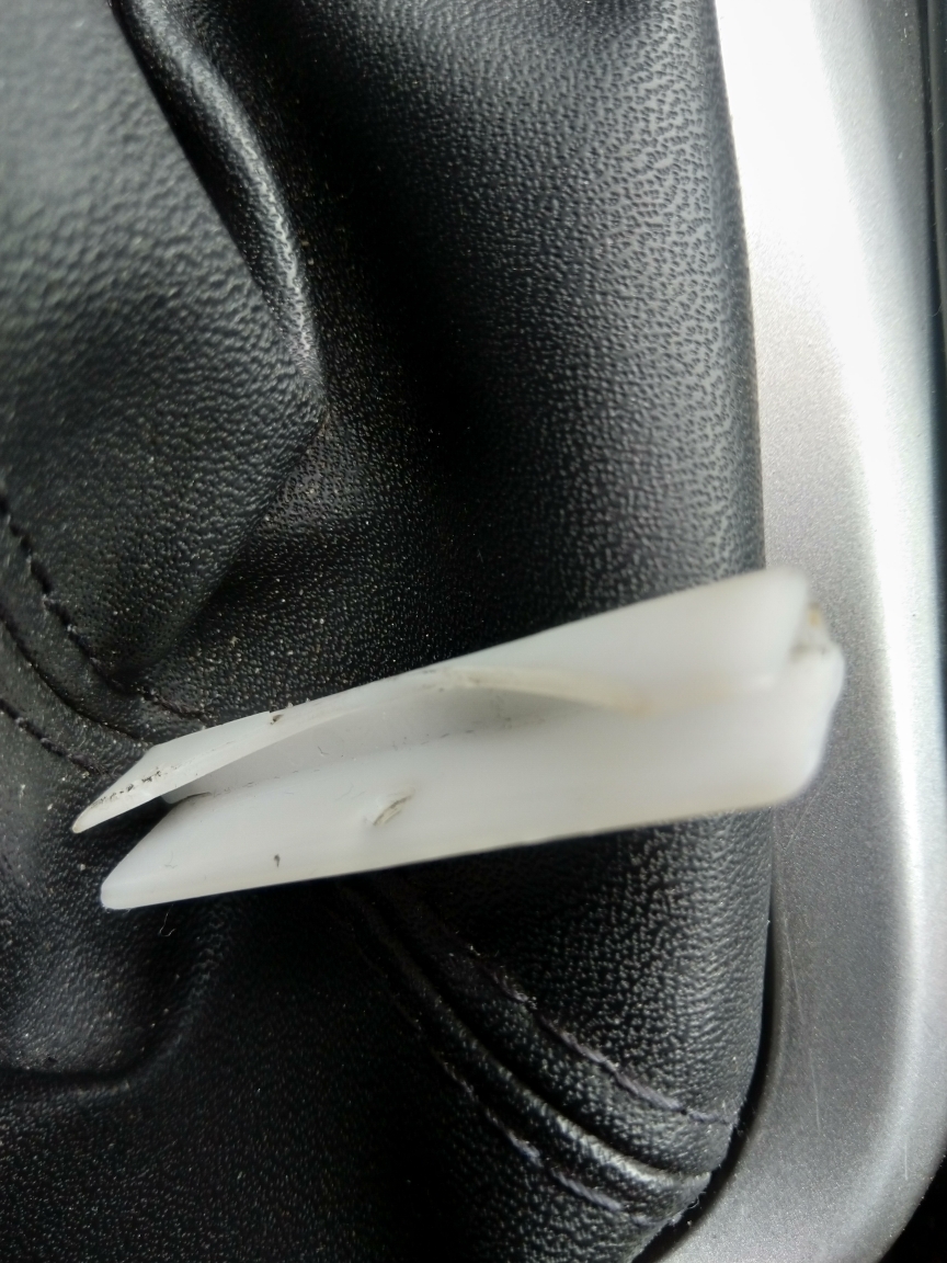

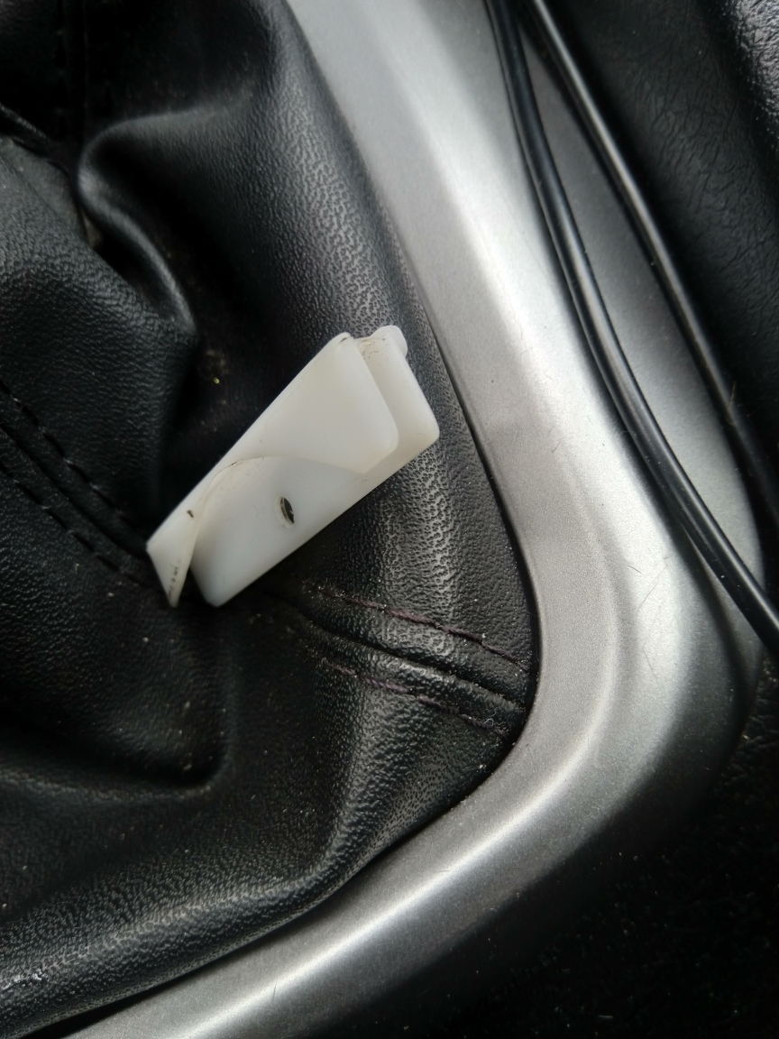

Jetzt zeigte er mir eine Führungsschiene, die wohl kaputt gegangen ist. Ist nicht einzeln zu bestellen, nur zusammen mit einer neuen Scheibe; kann das sein!?
Der Fensterheber geht, aber jedesmal das Gefühl zu haben, ob die Scheibe jetzt verkantet ... Der Meister meinte ich könnte dann ganz einfach die Scheibe mit beiden Händen wieder richten. Supi.
Wenn es das Teil wirklich nur mit Scheibe geben sollte, was kostet eine neue Scheibe!?
Jetzt noch der TÜV übernächste Woche....bitte keine weiteren Überraschungen!!
Quatsch die Schienen gibt es einzeln. Schaue mal in der Bucht.
Oh Jörg, das sind die typischen Zerfallerscheinungen bei 5 Jahre alten Tipos
. Menno.... -
