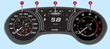

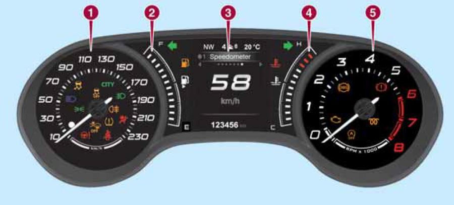

  • Solange die Ölleuchte nach dem Starten ausging,
    Die FIAT Tipo mit konfigurierbarem Display (also Hatchback und Kombi) haben keine Öldruckkontrollelampe, die nach dem Starten ausgehen kann. Es fehlt auch die traditionelle Ladekontrolleuchte.
    Nur einige wenige Stufenheckversionen haben diese Lampen noch.
    Einmal editiert, zuletzt von Betameche ()
  • Ja, stimmt. Ich hätte gedacht, dass bei den vielen bunten Symbolen eines mit Ölkanne dabei ist. Aber nein, mein Hatch hat keine Öldrucklampe :/
    Also: Tipo-Treiber/innen seid wachsam und nutzt eueren Ölpeilstab ^^ :thumbup:
