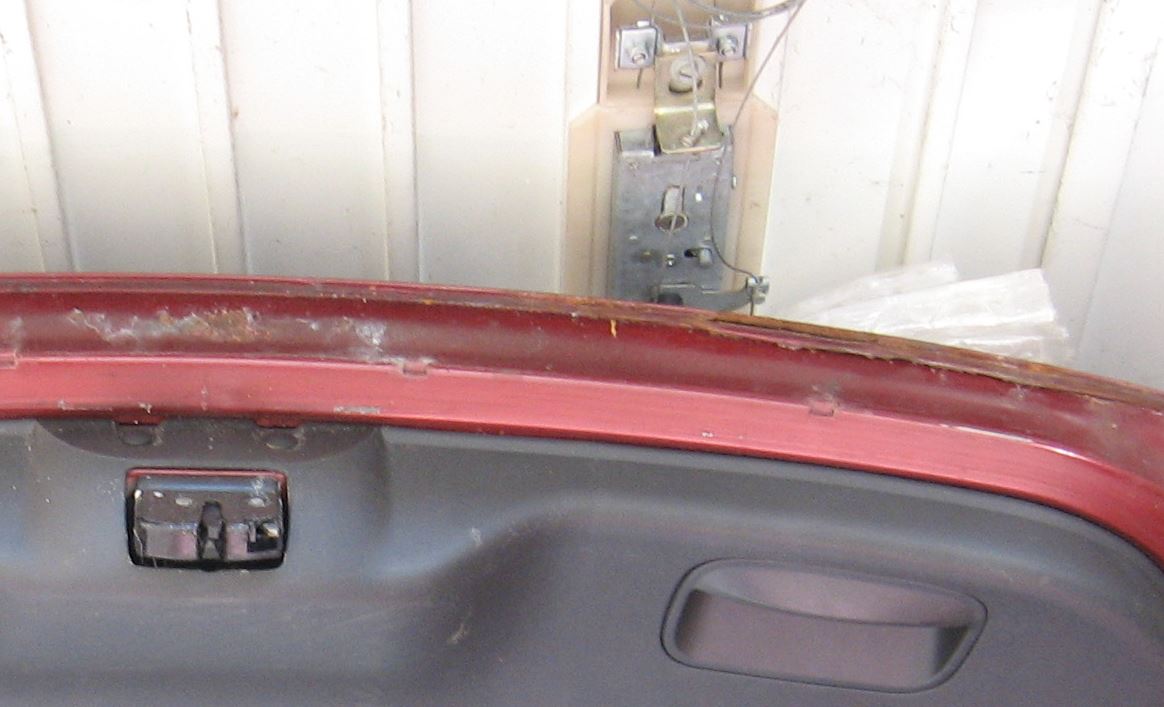

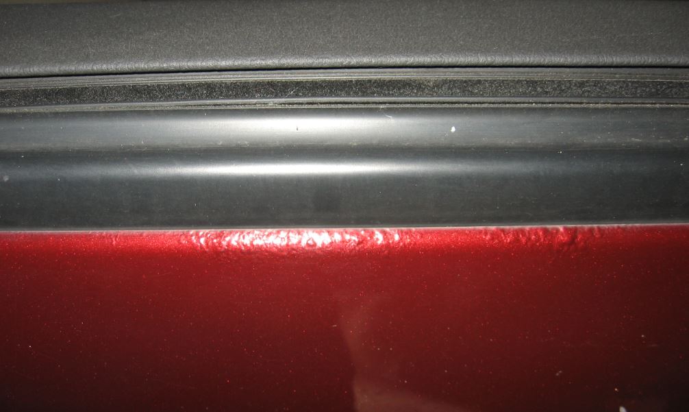

  • Eine Versiegelung der Türen und Hauben ist sinnvoll.
    Rostschaden an einem FIAT Croma Bj. 2005, Laufleistung 300 000 km
    rechte Türe: Rostblasen - - Ladeluke: Falzrost
    Der Unterboden und die Achsträger waren ohne Rostspuren.
    Einmal editiert, zuletzt von Betameche ()
