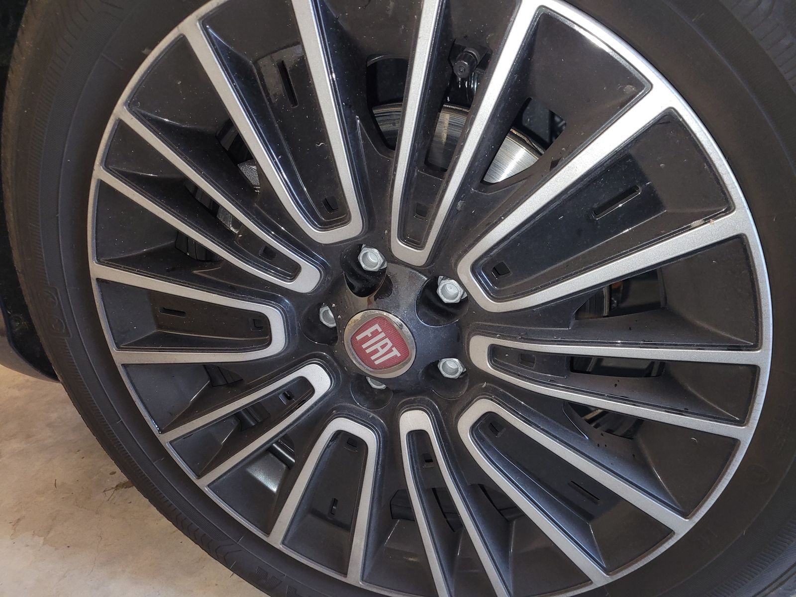

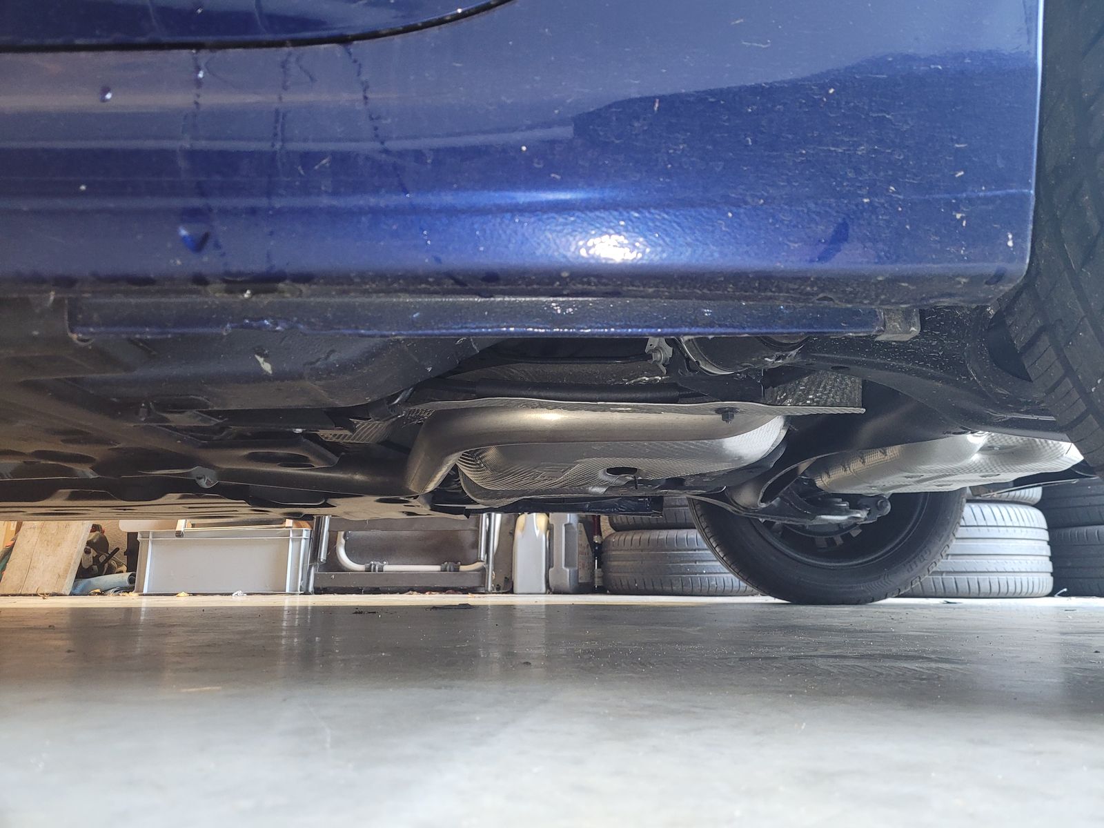

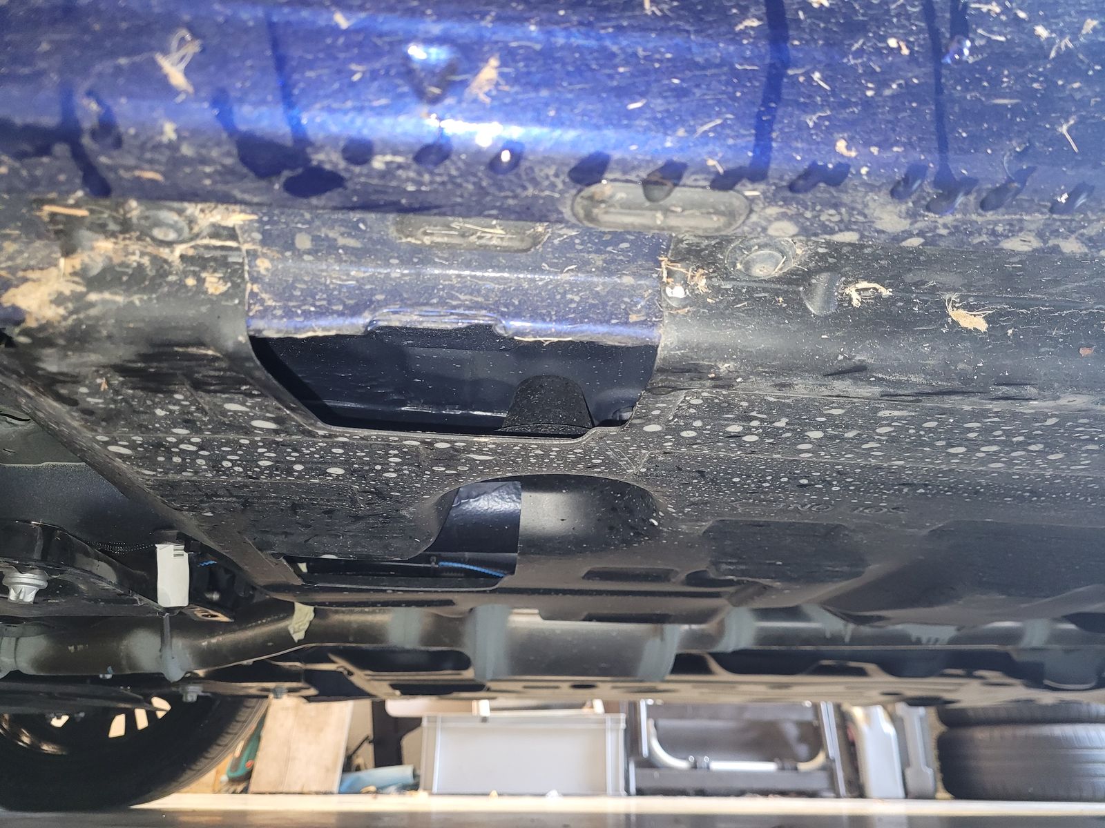

    Wenn ich hier etwas fragen dürfte: die hinteren Dreieckmarkierungen am Schweller sind recht weit Richtung Fahrzeugmitte, dahinter ist der Falz abgesetzt.
    Hebt ihr trotzdem an der Stelle?
    Und zu den tollen Radkappen: die werden mit dem Rad zusammen abgenommen?
    ja, wir haben ihn immer da problemlos angehoben im Vertrauen darauf, dass sich die Konstrukteure etwas dabei gedacht haben.
    Die Zierkappen wirst du anders gar nicht unbeschädigt runterbekommen.

    Vorne sieht es easy passend aus...
    , nur diese Stufe hinten im Falz...

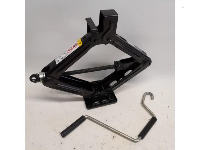

    So sieht der gegen Aufpreis gelieferte Wagenheber aus.
    Da braucht es keine Worte mehr um zu verstehen wo man ansetzen muss um den Wagen schadensfrei anzuheben.

    Der war serienmäßig beim Punto dabei, der Tipo hat keinen.

    Kann mi auch nicht vorstellen wo dieses quadratische Rohr hineinsoll.
