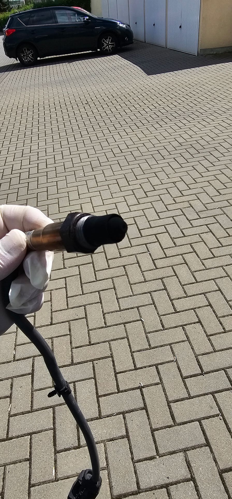

  • So Leute, ich möchte natürlich auch auflösen und euch an meinen Ergebnissen teilhaben lassen. War schönes Wetter, ein passendes youtube video und folgende quizfrage:
    AXmsz7Tm2tMrino
    Was ist auf diesem Bild zu sehen? Das ist übrigens nicht die Farbe das Schwärzeste schwarz der Welt, so habe ich es im Original rausgezogen.
    Ordentlich sauber gemacht, fehlermeldung ist weg. Was nicht heißt das weitere Probleme auch plötzlich verschwunden sind aber die motorleuchte leuchtet nicht mehr :)
