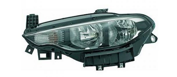

    Tipo mit Reflektor Schweinwerfer: bisher keine LED Leuchtmittel erlaubt
    Das Teil sieht so aus (H15 Tagfahrlicht, kombiniert mit Fernlicht)

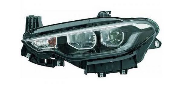

    Tipo mit Projektor Scheinwerfer: Umrüstung auf LED Leuchtmittel zulässig
    Das Teil sieht so aus (Tagfahrlicht als LED Leuchtband am unteren Rand)
