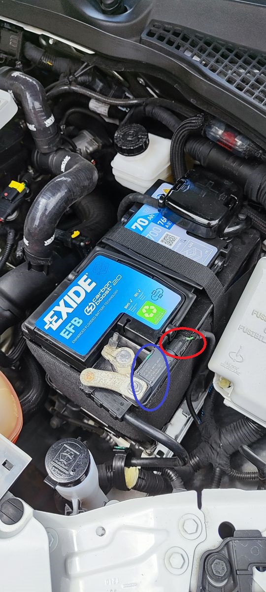

  • Sensor gehört überhaupt abgezogen. Nur für den TÜV angeklemmt. :thumbup:
    Könntest Du ein Bild von dem Sensor machen und hier posten? Danke!
    Bei unserem Kurzstreckenprofil wäre es sicher auch ratsam... auch wenn, baujahrbedingt, bei mir die S&S noch dauerhaft ausbleibt.
    Nebenbei: wenn der Sensor ab ist, hat man dann dauerhaft eine Meldung im Display?

  • Habs gefunden :)
  • Die Batterie wird anständig geladen und dadurch hast keine elektrische Probleme Mehr

  • Und was hat der Batterietest ergeben?
  • nochmal zur erinnerung....
    das ausschaltern der Start stop automatik hat überhaupt nix mit dem laden der batterie zu tun
    erst beim abziehen des sensors (ab und zu) wird sie vollgas geladen
    ansonsten nur beim ausrollen
    das is das problem
    aber mal sehen obs jetzt läuft bei dir
