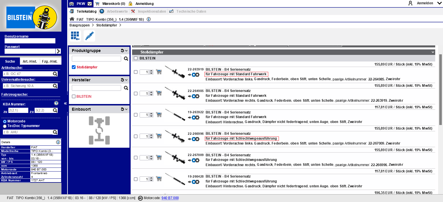

  • Hast du noch die original Dämpfer drinne oder wurden die schon mal erneuert bzw. gegen andere ersetzt?
    Denn es gibt einmal "Seriendämpfer" Bilstein B4 für Fahrzeuge mit Standartfahrwerk und einmal "Seriendämpfer" Bilstein B4 für Fahrzeuge mit Schlechtwegeausführung.
    Was auch immer da der Unterschied ist. Es muss aber einen geben.
    Hm? Es gibt 2 verschiedene Dämpferausführung?? Davon habe ich jetzt noch nie gehört? Und die sind verschieden lang oder wie??

  • Hm? Es gibt 2 verschiedene Dämpferausführung?? Davon habe ich jetzt noch nie gehört? Und die sind verschieden lang oder wie??
    Bei Bilstein ja. Da gibt es jetzt mal abgesehen von den Sportdämpfer B6 und den gekürzten Sportdämpfern B8, Ersatzdämpfer B4 (Seriendämpfer) in verschiedenen/ für verschiedene Ausführungen. Einmal für Fahrzeuge mit Standartfahrwerk und einmal für Fahrzeuge mit Schlechtwegeausführung.
    Was da jetzt der Unterschied ist kann ich nicht sagen. Mir ist auch nicht bekannt, dass es den Tipo mit zwei verschiedenen Fahrwerksvarianten gegeben hat.
    Aber wenn Bilstein das so schreibt und anbietet, muss es ja irgendeinen Unterschied geben.

    also du hast die normalen/standard Dämpfer drin. Keinerlei Schlecht-Wege Option oder sonstwas.
    52170564 für links und 52170570 für rechts

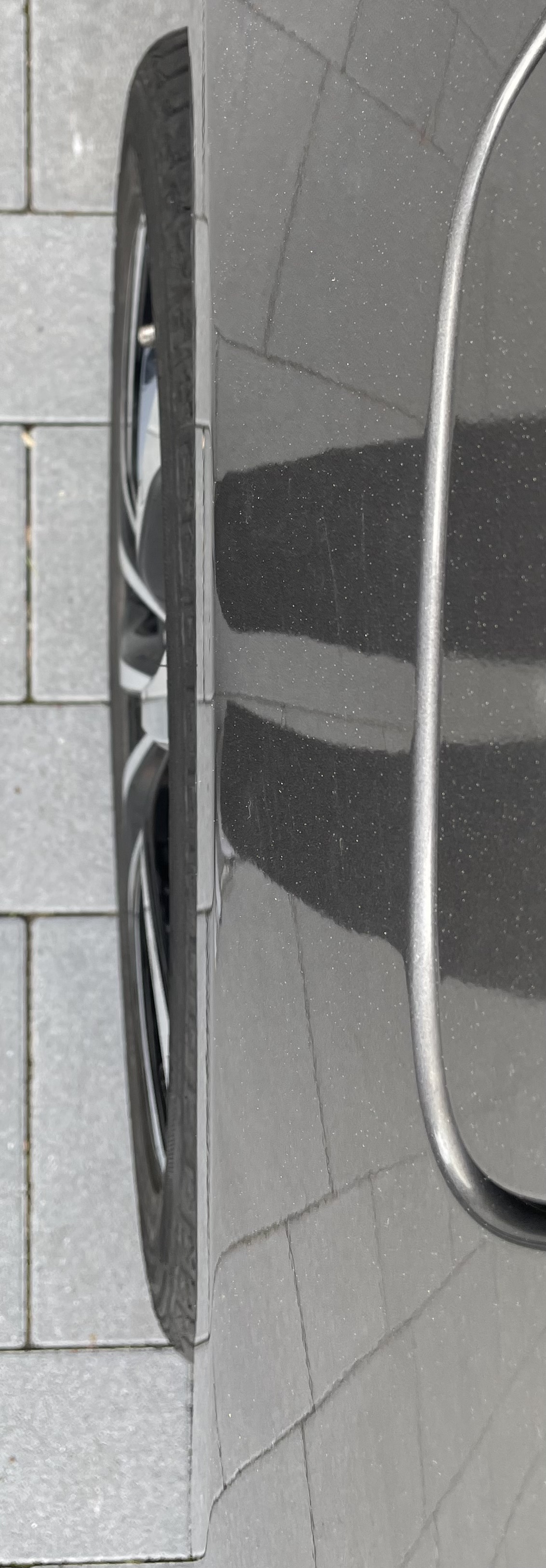

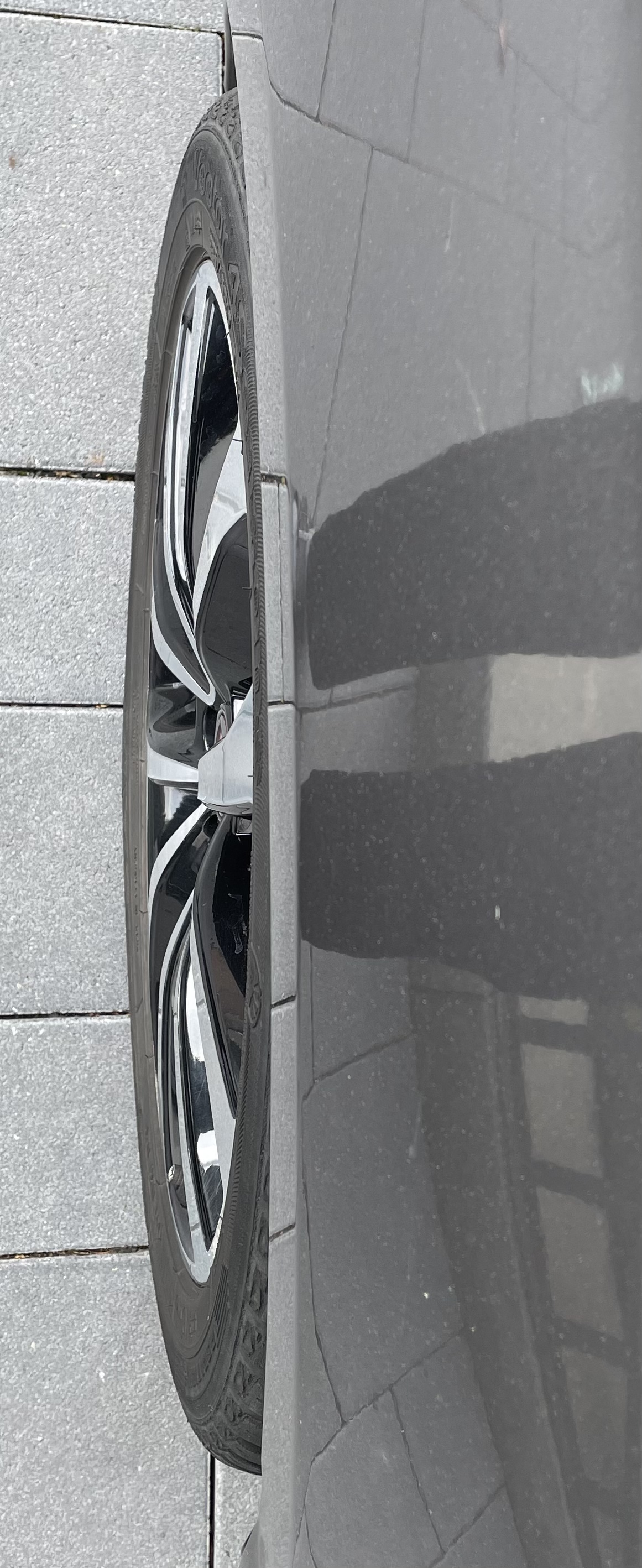

  • Interessant sind die Maße von der Radnabenmitte bis zum Kotflügel bei den Varianten.
    Also mit Vogtland und Bilstein B8 vorne sind es jetzt 340mm, vorher 385 passt soweit.
    Hinten sind es auf der rechten Seite auch 340mm, vorher leider nicht gemessen.
    Auf der linken Seite allerdings nur 325mm.
    Die Stoßdämpfer sind originale und undicht, werden somit noch getauscht,
    könnte also die Ursache sein.
    Zudem noch 40mm Spurverbreiterung pro Achse.
    Jetzt das Problem das allerdings auf der rechten Seite der der reifen ca. 5-10mm weiter draußen steht als links.
    Kann das auch vom Stoßdämpfer kommen? Oder eher Spiel im Lager bzw. Achse?
    Hat jemand auch ein Maß mit Vogtland Federn hinten und B8 Stoßdämpfern? Wenn diese nämlich zu tief kommen werde ich auf originale Stoßdämpfer umschwenken.
