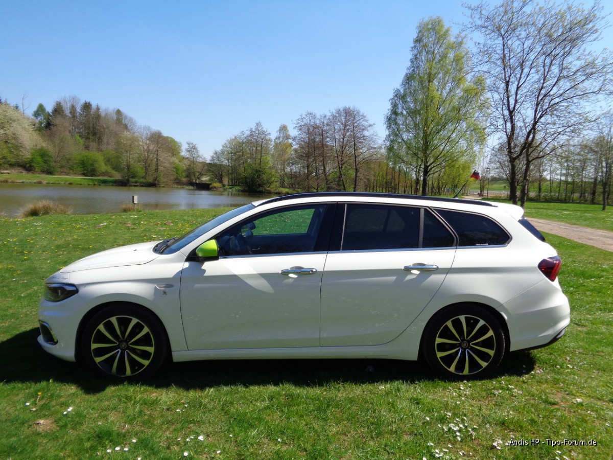

So schau mein Kombi mit 17" und Eibach-Tieferlegung (25/20mm) aus.
Oder auf dem Avarar-Bild zu sehen...

uih uih uih, lauter Kalenderbilder ![]()
Haben die etwas mit dem April zu tun!?
vielleicht heute aufgenommen. Wer weiß?
Ich kann kein Aufnahmedatum sehen. ![]()
Die Bilder, die hier zeigte, sind alle aus der Galerie...
Die Originale sind alle auf dem Laptop, auf den ich zur Zeit keinen Zugriff mehr habe. Akku ist tot und die Strombuchse ist auch defekt...
Und hier auf dem Tablet habe ich nur geringen Speicherplatz.
Da kommt es mir sehr gelegen das ich in der Galerie sehr viele Fotos auf meiner Seite habe...
