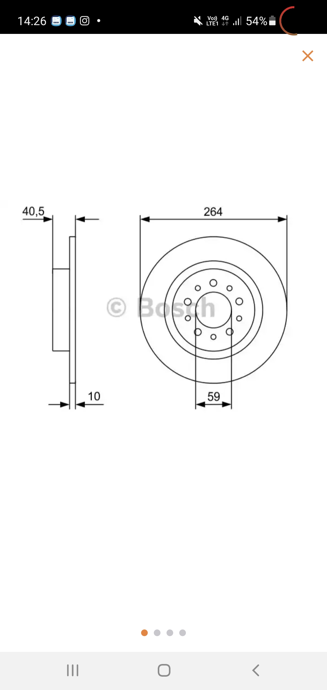

  • Also der Tipo braucht neue Heckbremsscheiben und Beläge werden natürlich auch direkt gewechselt. AutoDoc spuckt mir diese grösse raus. Die passt, oder?
    Danke und liebe Grüsse

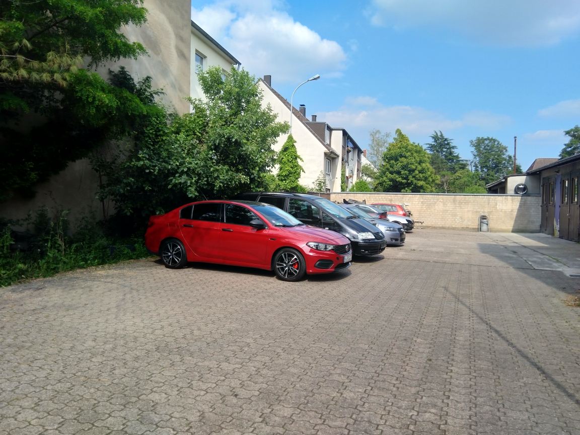

  • Morgen ist es soweit. Neue Bremsen vorne.
    Steht da ganz alleine auf dem Hof, der kleine Rote....
  • Jörg, den Hinterhof kenne ich noch nicht. :saint:

  • Musst Du Dir auch nicht merken. Hat zu gemacht. Für mich wird er heute nochmal aktiv....

    Der 1.4T-Jet Hatchback und Kombi hat auf jedenfall vorne die 281x26mm Scheiben und das Bosch Bremssystem. Und hinten sind beim Hatchback und Kombi 251x10mm Scheiben und dort ist jeweils das Mando Bremssystem verbaut.
    Beim 1.4T-Jet mit LPG sind an der Hinterachse wieder andere Scheiben und Beläge verbaut. Der hat hinten 264x10mm.
