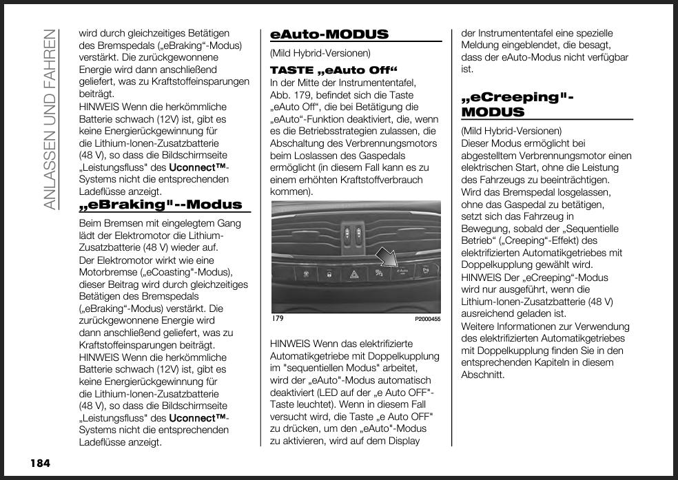

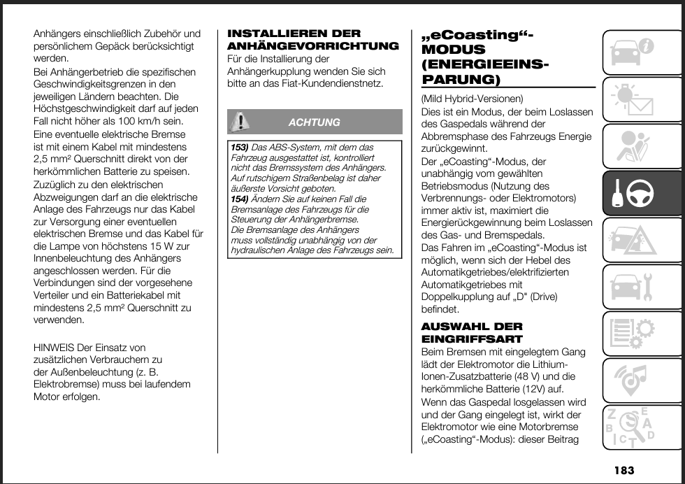

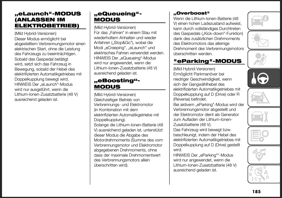

  • Da viele der Antworten hier schlichtweg faktisch komplett falsch und nicht Hilfreich sind, hier mal etwas fachlich und sachliches:
    Der 4 Zylinder Antrieb hat einen 20PS E-Motor zur Unterstützung, mit einer 48V Batterie und 0,8KW Akku. Dadurch schafft der Tipo, anders als "normale" Mild Hybride, bei einer Geschwindigkeit von 50km/h bis zu 3KM rein elektrisch (kann ich aus eigener Erfahrung bestätigen)
    Das Problem was der Motor oft hat, wurde hier im Forum bereits beantwortet :
    Probleme Tipo Hybrid - Let's Talk About - Tipo-Forum.de
  • Es gibt 2 verschiedene Arten von 48V - Systeme (alt - Akku Bodenplatte/neu unterm Fahrersitz).Bei beiden Systemen befindet sich im Getriebe ein kleiner E - Motor (2kW) Beim neuen System kann man wirklich einige KM "SEGELN" - funktioniert gut.
    Das System ist sehr komplex aufgebaut.
    Beim Start/Stop gibts ja auch einige Dinge bei denen es nicht funktioniert (nicht angeschnallt, Heckscheibenheizung an......)
    Würde bevor ich in die Werkstatt fahre mir genau die Funktion lt. Bedienungsanleitung durchlesen um Mögliche Ursach den NICHT funktionieren auszuschließen.
    Sind alle Parameter erfüllt ab zum Profi :!:
    Tschü Gü :1f528: :2692: :1f6e0:
