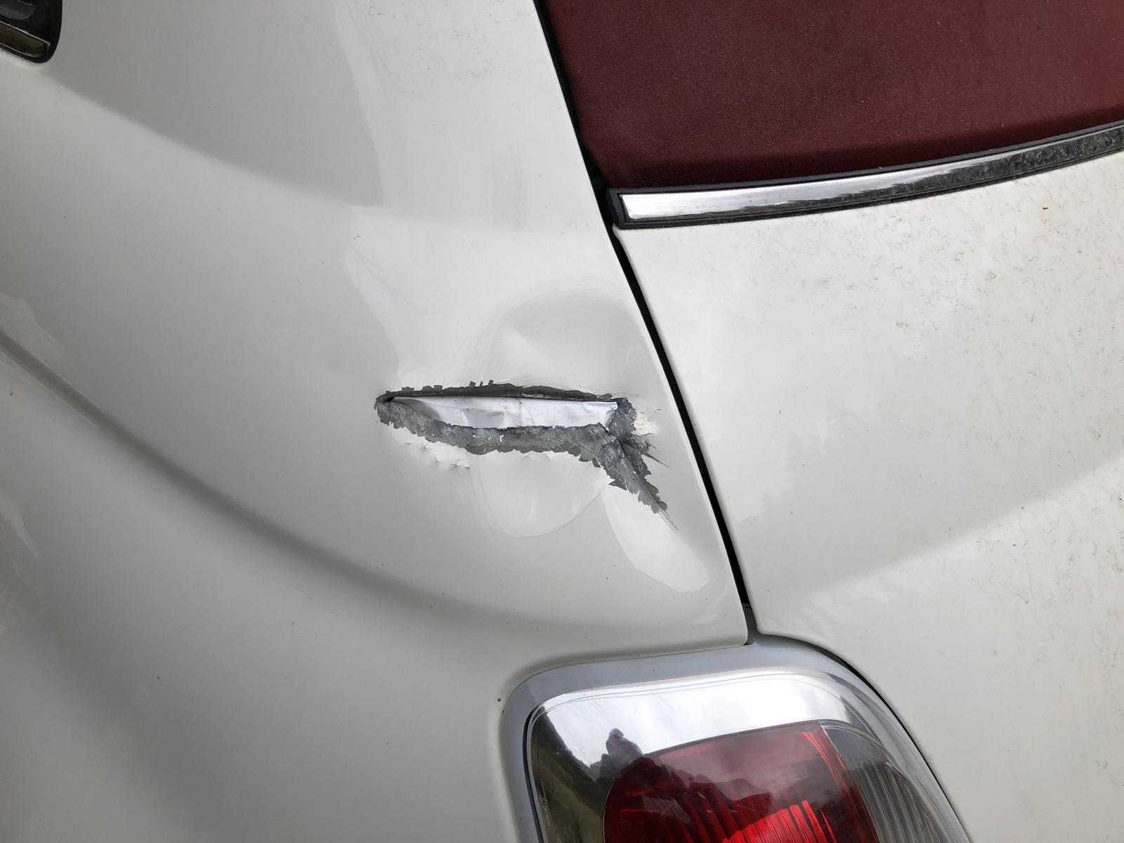

    das sieht eindeutig nach dem Werk einer Lkw-Laderampe aus.
    Beim 500C meiner Frau (den jetzt die Tochter fährt) ist das auch passiert, siehe Foto (damals notdürftig geschlossen)
    Die Kante der Laderampe hat das Blech richtig aufgeschlitzt.
    Man sieht auf deinen Fotos ja auch deutlich, wie das Blech seitlich kommend eingedrückt wurde.
    Wir haben das in Eigenregie mit Netz, Flüssigmetall und Spachtelmasse wirklich schön hinbekommen als Laien. Lackiert hat es dann aber ein Profi.
    Heute sieht man absolut nichts mehr davon.

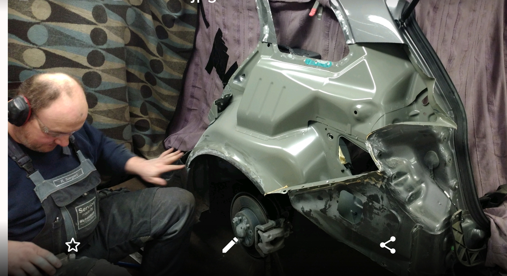

  • Ohje. Das sieht wirklich nach LKW oder großer Anhänger aus. Hoffe auf den Kamerabildern wird was ersichtlich.
    Ich bin auch schon auf einen 9000€ Schaden sitzen geblieben bzw Vollkasko.
    Einmalig Seitenwand, beiden Türen und Kotflügel...

    wie gesagt, wir haben das selbst gemacht.
    Zuerst gründlich abschleifen, Grundierung drauf gegen Rostbildung von innen wo jetzt der Lack abgeplatz ist..
    Weil der Spalt doch ca. 1,5 cm an der dicksten Stelle war haben wir ein Gitternetz eingelegt und Flüssigmetall drauf.
    Schnell arbeiten, das verbindet sich flott mit dem Karosserieblech und dann ist es steinhart.
    Am nächsten Tag mit Spachtelmasse die Karossiereform darüber nachmodellieren.
    Wieder abschleifen bis es optisch passt.
    Materialkosten ca. 50-60 Euro.
    Das Lackieren haben wir dann aber einem Hauptberuflichen überlassen, der hat das ohne Rechnung nach Feierabend für 100 Euro draufgeklatscht (Lack haben wir selbst besorgt).
    Heute sieht man an der Stelle überhaupt nix mehr.
    Kann ja mal ein Foto machen wenn Töchterchen mit dem Rennwagen da ist.
