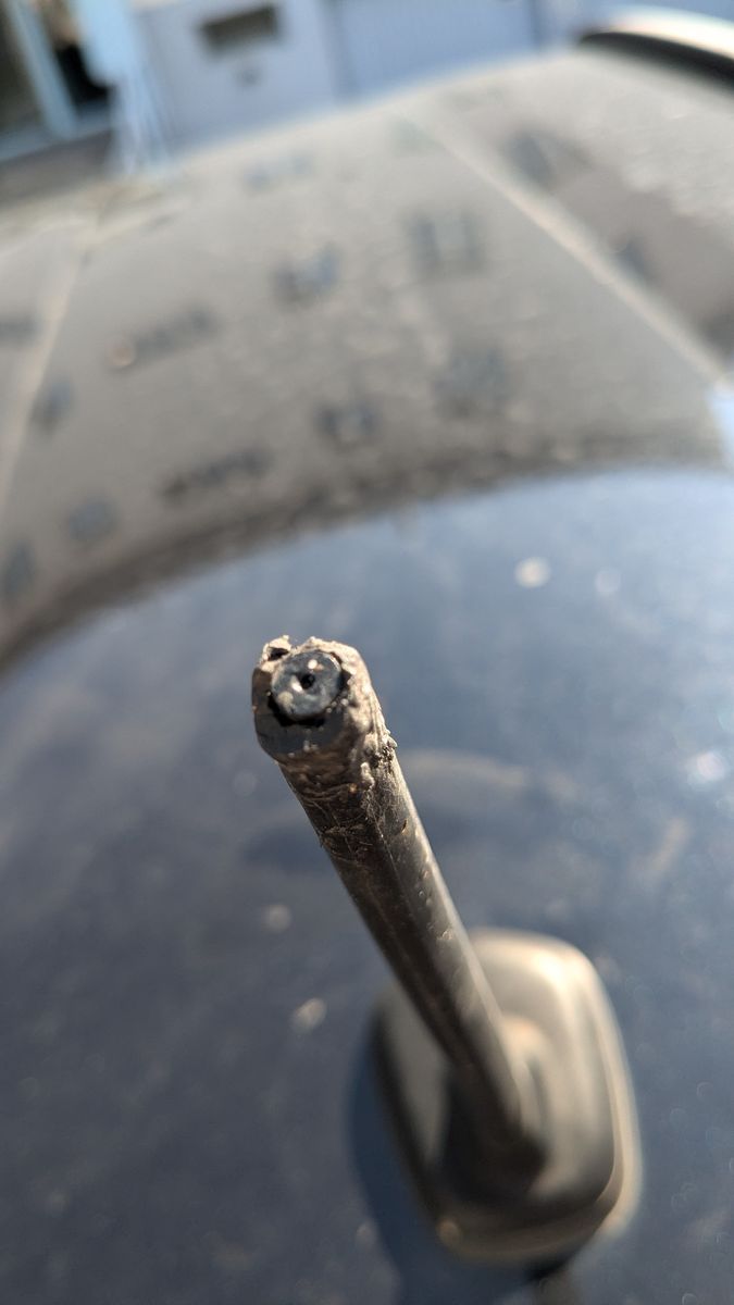

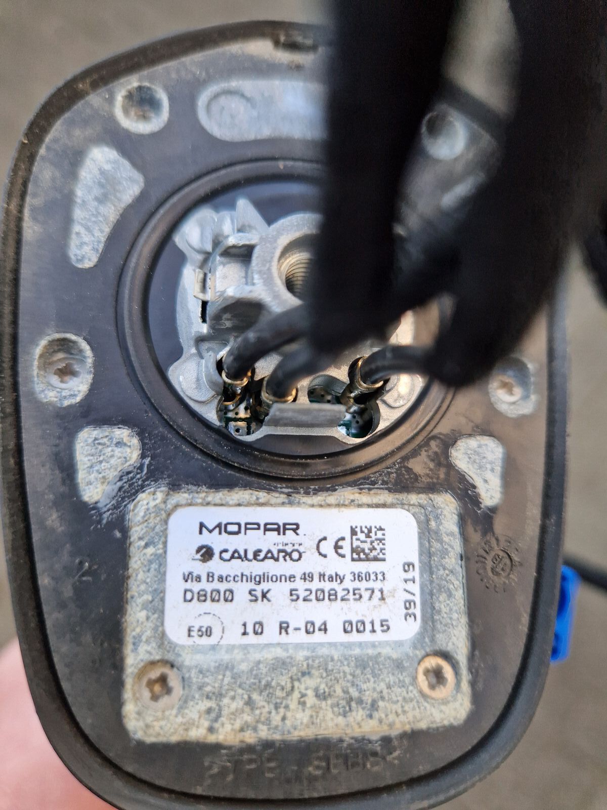

  • Habe mal die Antenne geprüft bei mir weil DAB nicht läuft. Anschlüsse sehen gut aus auch innen wo die Kabel auf die Platine gehen keine Oxidation. Fehlecode im Radio Modul ist B157A-14
    DAB Antenne Schaltkeis offen. Fehler ist ja bekannt hier im Forum.
    Überlege ob ich original Antenne nehme oder die Flosse von Caraudio 24. Wollte nur kurzes Feedback abgeben. 😁🤘
    Mein Fiat: Fiat Tipo 1.4 T-Jet Benziner 120 Ps 6 Gang. Cinematic Black,Abarth 595 Competizione grau metallic
  • mach die mal ganz auf und schau nach
    innen drin is viel interessanter...
    meine war auch "trocken" also nix mit oxidation oder sonst wo
    und fehlercode der gleiche...
    aber nur ab und zu....
    deswegen kann ich auch manchmal nicht wirklich codieren....

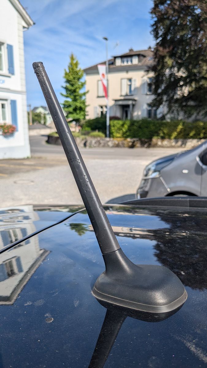

  • An meinem schwarzen Lümmel hat sich wohl eine freche Minka vergnügt...
    Hab gehört da könnte es Probleme mit der Bordelektronik geben, kennt jemand einen vernünftigen Lümmel-Dealer??
    Bzw wie kann ich am simpelsten eine flache Antenne anbringen
    (hab keine Lust den Himmel zu entfernen)
    hä himmel entfernen?
    da muss nix entfernt werden
    da kannst einfach mit der hand rein fassen ....
    einfach ein bisschen fisten :)
    Mein Fiat: Fiat Tipo Lounge 1,6 Diesel 120PS Schwarz / Hifi vollausbau / Phillips LED / Radio Frequnezverlauf codiert
