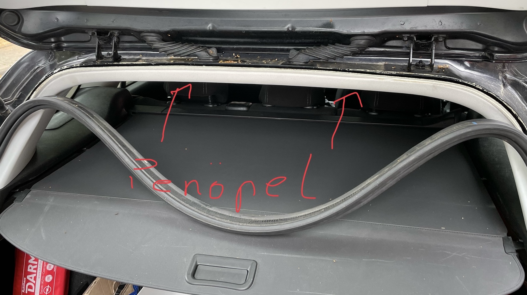

Gummidichtung rausreißen, mit Hammer und Meißel die 2 Plastikpenöpel extrahieren, Dachhimmel nach unten zerren und…tada.
Natürlich kann auch anderes geeignetes Werkzeug Verwendung finden, es soll auch Zeitgenossen geben die ein wenig zärtlicher an die Sache ran gehen, aber unterm Strich war es das.
Man kann den Himmel nur etwas runter ziehen, so dass man gerade so mit dem Arm darunter kommt und das ganze halbwegs nach Gefühl machen, ich habe den Himmel rechts und links um den Bogen „richtig“ runter gemacht, dann kommt man super ran und man sieht auch was.
Wenn ich das schaffe ohne etwas kaputt zu machen kann es jeder. ![]()
