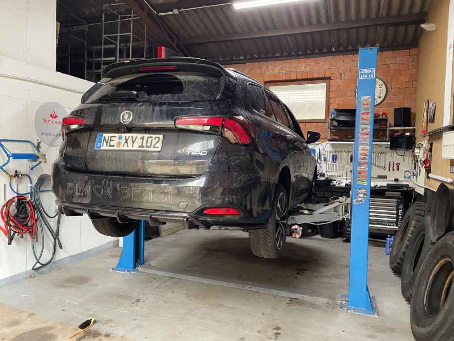

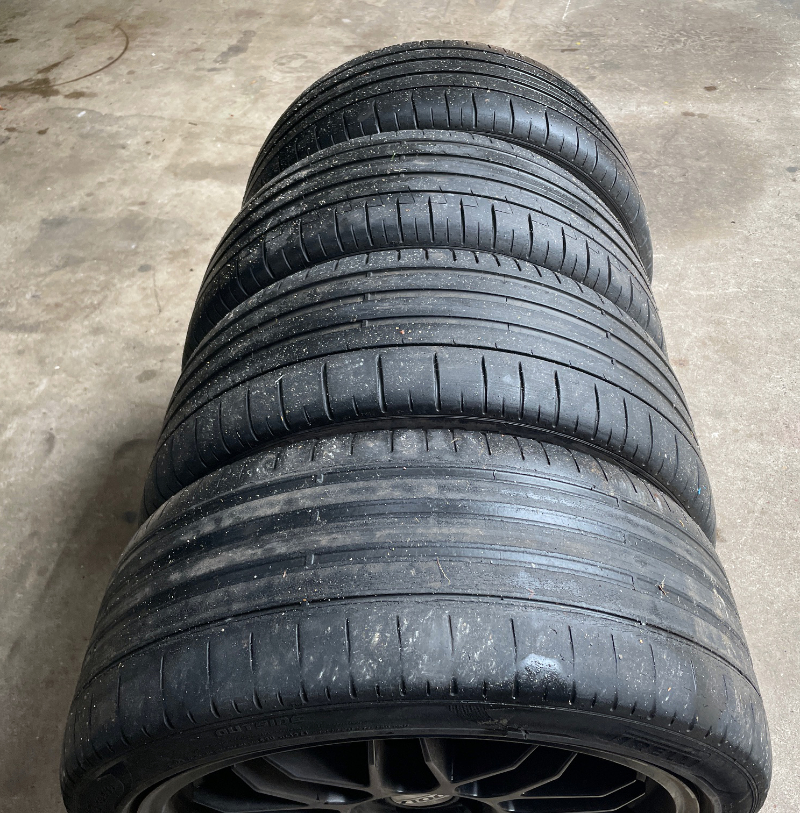

  • Bin heute Vormittag endlich mal auf die Bühne gekommen, mit den Reifen war auch überfällig...zumindest mit vorne rechts, der vorderste Reifen im Bild.
    ansonsen macht das schon Spass....wenn man es nicht jeden Tag machen "muß". ;)

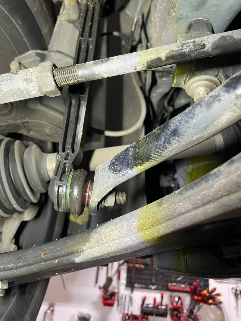

    Aber warum poste ich das in Probleme....ich bekomme die Mutter von der Koppelstange nicht los...
    ...da dreht sich das Gewinde mit und ich kann da nichts finden wo ich kontern könnte oder so.
    Was mache ich falsch?
  • Für die Kartbahn sind die doch noch gut Devid. 8)
    Aber wasch die Kiste mal wieder, letztens war sie doch so schick. ^^
    Was ist denn eigentlich mit Deinem Schaden vorne ?
    Koppelstange kann ich nicht helfen, meine sind noch mucksmäuschenstill.
    Ist das am anderen Ende genauso ?
  • Musst du da nicht mit nem Torx in die Schraube rein. Mir war so das am Gewindeende ein "Loch" ist.

    Koppelstange am Gelenk sauber und vorsichtig mit einer Flex abtrennen. Sollte am Stabi Auge Farbe ab sein das bitte wieder einsprühen wegen Rost und so. Die Mutter muss natürlich neu und sind meistens dabei.

    Gugst du vorne, Loch an Mutter. ;) ^^

    Wenn ich da anfange zu Flexen bestelle ich vorher am besten gleich mal noch einen neuen Achsschenkel, eine Antriebswelle und eine Spurstange. ^^
    Ist auch ein bisschen eng für meine 180er Scheibe... :1f601:
    puh....halt immer so eine Sache wenn man es zum ersten mal macht, einmal bei jemanden zugeschaut der es kann, dann traue ich mir das in der Regel auch zu, aber einfach so ohne es je gesehen zu haben......andererseits, was soll schon passieren, der fährt zur Not ja auch ohne Stabi. :1f601:
  • Es gibt ja die kleinen 1mm Trennscheiben da mache ich das immer mit. Wenn Du da Manschetten hast verstehe ich aber auch. Am besten dann Mechanikerum Hilfe bitten. Für einen Kasten Bier tun die fast alles hat mir ein Bekannter erzählt🤣

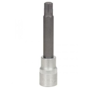

    Den brauchst du noch dazu.
  • Meinst du mit einem Dremel?!?
