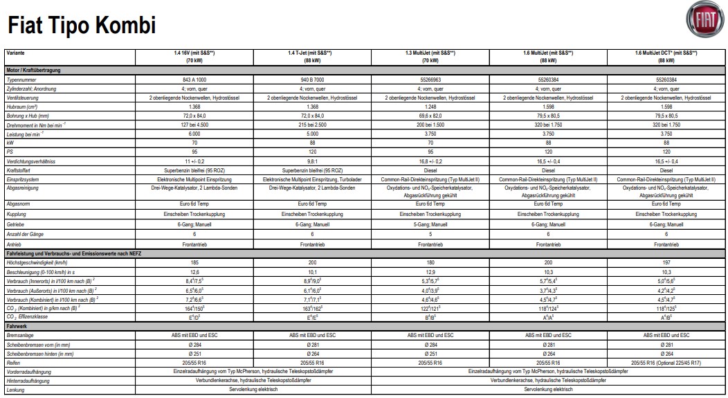

    hab jetzt auch nochmal gegoogelt und diese tabelle hier im thread gefunden:
    https://www.tipo-forum.de/attachment/24129-screenshot-2021-06-11-060956-jpg/
    wobei die nur ab BJ 2019 gilt.

  • Sind zwei Typen Bremsen TRW/Bosch und Mando
    Vorne: TRW 281mm, 26mm stark, Platten 58mm x 151mm
    Mando 284mm, 22mm stark, Platten 59x 133mm
    Hinten: TRW 264mm, Platten 48x96mm
    Mando 251mm, Platten 42x100mm
    Gilt fúr Tipo kombi T-Jet 88kW

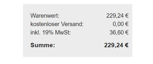

  • Ich habe heute ein Angebot von meiner Werkstatt bekommen (Vertragshändler). Vorne und hinten komplett mit Scheiben und Belägen soll 1100,- kosten ;(
    Mein Fiat: Kombi 1.4 T-Jet Lounge in Mediterraneo Blau, EZ 07/17
    Guter Witz :1f602:
    Die hätte ich mal gefragt warum die vergoldete Bremsscheiben und Beläge einbauen wollen.
    Völlig überzogen!!!
    Scheiben und Beläge komplett für Vorne und Hinten, alles von Brembo mit 25% Rabattaktion.
    Ohne Rabattaktion wären es immernoch nur 305,70€.
    Einbau bei meinem Fiathändler wenn es soweit ist, maximal 300€.
    In einer freien Werke maximal 250€.
