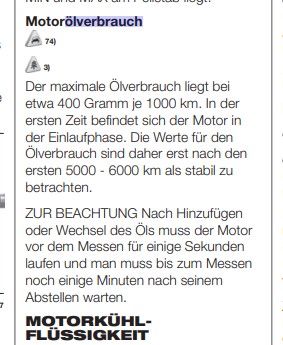

  • Und lt. Betriebsanleitung ist das nicht mal sooooo viel. :)
  • 1l auf 1000km ist erst hoch.

    Beim 1.4-95PS ist der Ölstab schon trocken wenn mehr als 0,75 l Öl fehlen.
    Kein Grund zur Panik.-
    Nur wenn mehr als 3 liter Öl nachgefüllt werden mache ich mir Gedanken. ^^
