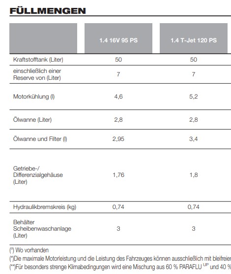

  • Heute Inspektion mit Ölwechsel und Bremsflüssigkeit am 500er Abarth von Frauchen! Filter 15 Euro von Mann und Motoröl von Selenia 10 w 50 für 110 Euro 4 Liter. 3,4 wurde eingefüllt und Rest Reserve! Bremsflüssigkeit war gratis. 😂😂👍
    Inspektion wurde mit Würth Tester zurückgesetzt! 😁
    Auf die nächsten 15000 Kilometer!
    Mein Fiat: Fiat Tipo 1.4 T-Jet Benziner 120 Ps 6 Gang. Cinematic Black,Abarth 595 Competizione grau metallic

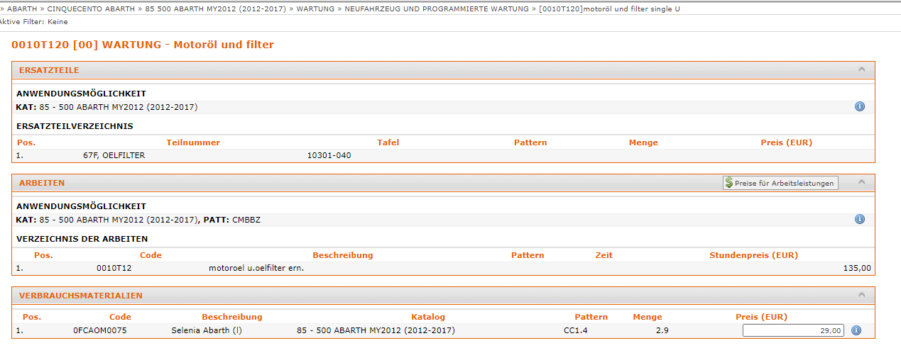

  • Ich habe erst mal 3,1 eingefüllt dann gestartet. Filtergehäuse ist ja dann logischerweise gefüllt. Dann gewartet und Peilstab gezogen. War genau mittig zwischen min. und max.
    0,3 eingefüllt und jetzt genau Maximum.
    Das mit den 2,9 habe ich auch gelesen irgendwo. 😂

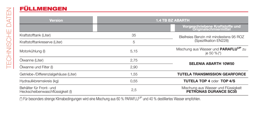

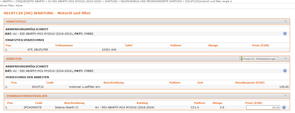

  • Nachtrag: auch beim Abarth Handbuch stehen 2,9L drin
    Und dann stehst als Werkstatt nämlich blöd da wenn du 3,1-3,4L auffüllst und überall stehen 2,9L...
    Jedesmal die Diskussionen bei Abarth-Neukunden...
  • Ölmessstab verlängern, dann geht auch weniger rein und es passt mit dem Handbuch. :D
