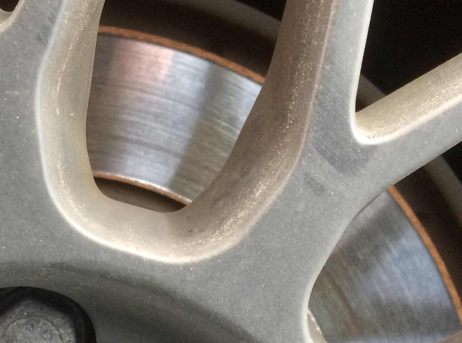

  • Hab auch einen Rostrand. ;(
    Die Handbremse wird auch schon regelmäßig gequält aber besser als auf dem Bild wird es einfach nicht.
    2023 muss ich wieder zur HU, mal sehen wie dann die Beurteilung ausfällt.
    Auf der anderen Seite siehts übrigens etwas besser aus, äußerst kurios.
  • Vorrangig ist, dass die bremswirkung erreicht wird und die toleranz links rechts nicht zu hoch wird. Alles andere ist erstmal optischer natur. Wenn ich mir das bild anschaue ist das tragbild doch in ordnung. Das ding ist, dass der klotz am äußeren rand etwas abgekantet ist. Wenn der noch recht frisch ist, dann ist er noch nicht weit genug runter gebremst, was recht lange dauert bei der geringen bremswirkung hinten. So einen rostigen rand kann man auch vor der HU einfach bearbeiten, da spart man sich die kohle für neue klötzer und scheiben. Aber wie gesagt abbremsung und toleranz müssen stimmen.

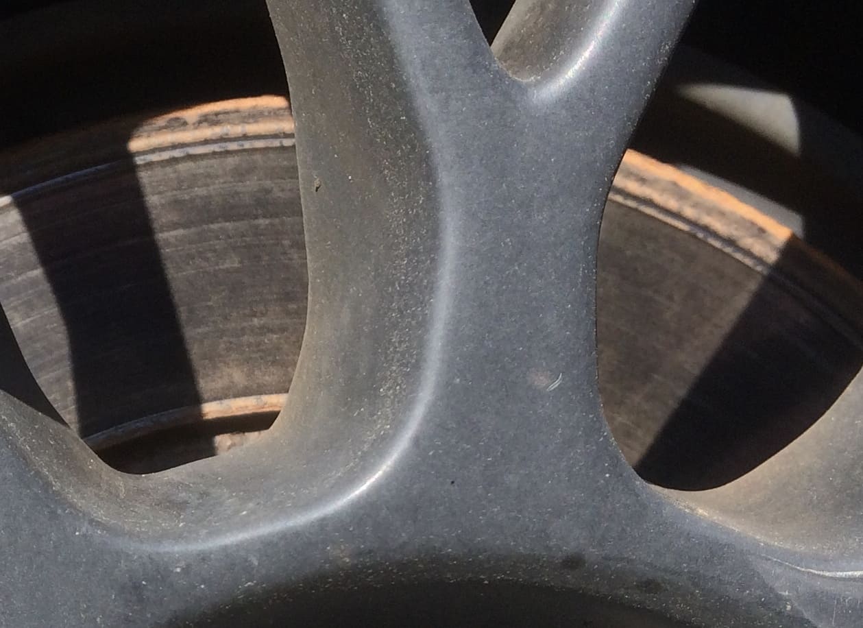

  • Habe bei mir jetzt auch mal geschaut, Rost hab ich weniger, aber ganz klar an den Einlaufspuren zu erkennen das am äußeren Rand der Scheibe schlicht nichts abgenommen wird.
    Einzige Erklärung für mich, die Bremsbeläge decken die Bremsscheibe nicht vollflächig ab.
    An der Beifahrerseite ist der Rand sehr schmal, an der Fahrerseite locker 5mm breit, scheint also auch eine hohe Toleranz bei den Belägen zu geben….
    Somit alles im grünen Bereich. :1f44d:
    Oder meint ihr gar nicht den Rand?
    rechts sieht normal aus, links wird wahrscheinlich durchgewunken vom grauen Kittelmann ^^
  • Alles im rahmen, nicht drüber nachdenken. Wenn er bremst und nicht verzieht dabei oder das pedal durchgeht, dann würde ich mir keine gedanken machen.

  • Mit diesem miesen Tragbild, was übrigens zum wiederholten mal nur auf der Fahrerseite so beschissen ist, gibts bei den Prüfern hier Ärger. Beim 5 Türer siehts auch viel besser aus, immer nur der Kombi mit dem Fehler und immer nur links. An fehlender Bremsarbeit kanns nicht liegen, hier ist Gebirge und das FZ fährt täglich etliche hundert Höhenmeter. Was soll da im Flachland passieren?

  • Denke ist eher die Kombination aus Klötzen und Scheiben. Bei mir waren die Werte nach 5 Jahren auch top, aber das Tragbild vorne und innen nicht.
    Aber es haben ja alle leicht unterschiedliche Kombinationen und trotzdem ist es sehr verbreitet. Finde das schon komisch.
  • Hab das auch an den hinteren Scheiben. Mein Schrauber meinte, ich bremse zu wenig. Und da hat er auch recht. Deshalb soll ich einmal täglich die Handbremse benutzen, wenn ich von der Autobahn abfahre. Sonst würde der TÜV das in zwei, drei Jahren bemängeln und neue Scheiben verbauen lassen.
    Und seit dem ich das mache, sehen sie schon viel besser aus :1f60e: . Und bremsen tun sie top. Mach mir keine Sorgen.
