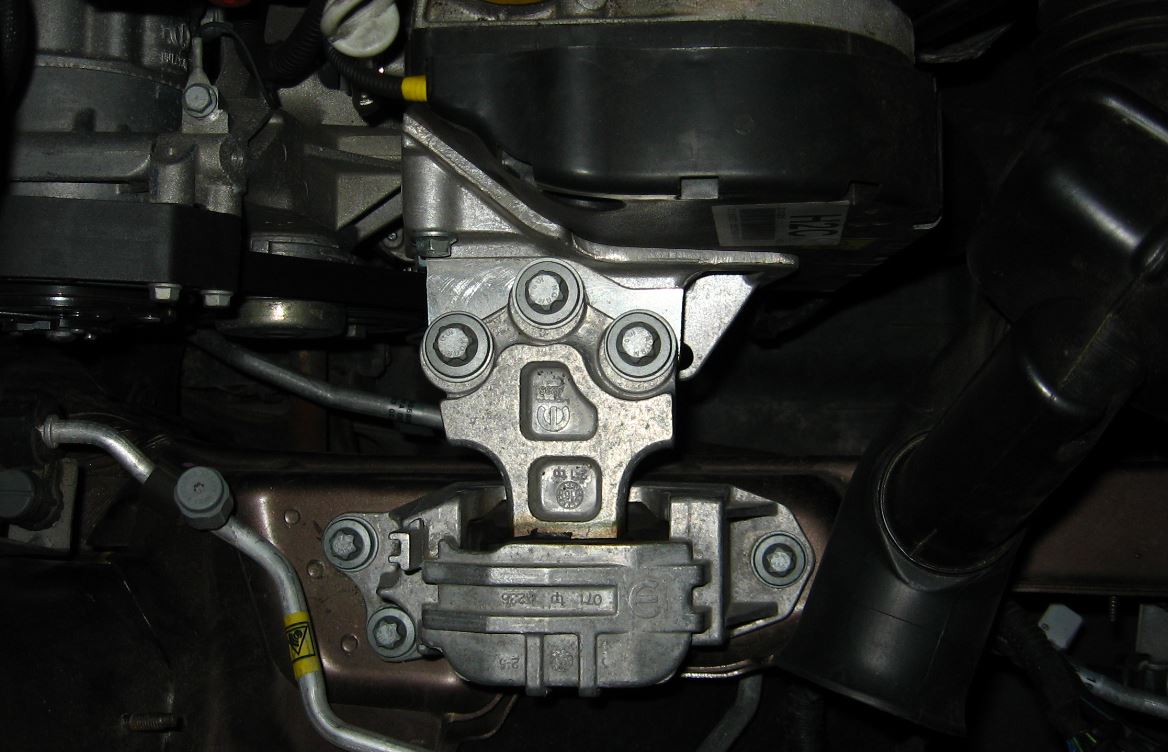

Mal was Neues: beim Blick in den Motorraum ist mir aufgefallen, dass die Motoraufhängung nicht mehr so gerade steht. Das Metall kommt fast fast an den Gummipflock. Kann das sein dass die freie Werkstatt / die Autodoktoren da beim Wechsel des Zahnriemens/der Wasserpumpe etc. evtl. nicht ganz korrekt gearbeitet haben.
Das sah mal gerader aus:
definitiv gepfuscht!
Dann werde ich da wohl mal vorstellig werden.... Leichter Versatz kann ja dann auch auf die gewechselten Ersatzteile (Zahnriemen) unterstellt werden.
"Leichter Versatz" beim Zahnriemen entsteht nur bei falscher Riemenspannung. Wird schwer die Riemenspannung zu überprüfen, da kein Sichtfenster am Spannrad vorhanden ist.
Der Versatz in der Motoraufhängung ist nicht korrekt und "gepfuscht", weil sich keiner die Zeit nimmt den Motorblock spannungsfrei zu lagern.
Na, was kann passieren wenn man so weiterfährt....
Der Motor könnte sich setzen und sich in die korrekte Lage vibrieren, da solltest dich beeilen mit der Reklamation.
ne, der Versatz bleibt. Der Motor überträgt mehr Vibrationen. Das Lager wird dauerhaft schief belastet. Letztendlich nicht wirklich ganz schlimm, aber eben auch nicht richtig so.

Sag mal jörg,das ist murks
so ein schiffes motorlager geht gar nicht,hoffentlich ist der zahnriemen ordentlich gemacht
unglaublich manche mechaniker! -
