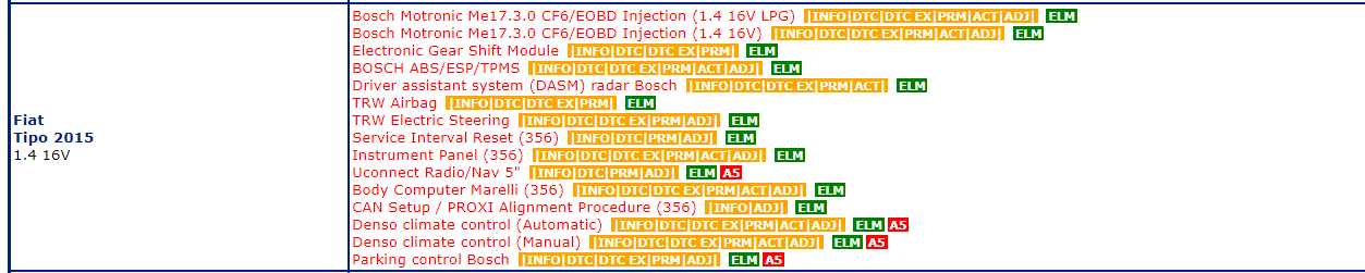

Noch eine Frage bezüglich MultiECUScan. Welchen Adapter kann ich für Fiat nehmen, damit ich zumindest die Fehlercodes auslesen und den Fehlerspeicher löschen kann? Damit zumindest die Fehler im Display wieder weg sind?
oder
Hab jetzt nur mal kurz geschaut, aber kenne mich noch nicht wirklich gut aus.
KL, ELM, usw. da weiß ich ehrlich gesagt nicht auf was ich schauen muss.
Lt. Beschreibung sollen beide für Fiat und modifiziert für MES funktionieren.
Edit:
Wenn diese Tabelle richtig lese, dann brauche ich ein ELM Interface?
Und wenn ich zb. Parksensoren auslesen will dann den Adapter A5?
Verstehe ich das richtig?

USB CANBUS Stardiag Interface CAN327 - Electronic-Fuchs
oder besser: USB OBD-Protect Interface für MultiECUScan/AlfaOBD - Galvanische Trennung! - Electronic-Fuchs
Gibts auch als Bundle mit Adaptern und MES. Bei den eBay Chinaadaptern wird immer ein gewisses Risiko dabei sein

Hmm, in der Fahrzeugliste
Multiecuscan - Diagnostics software for Italian cars
taucht unser Tipo aber gar nicht auf....
Na dann... wird es wohl so sein ![]()
